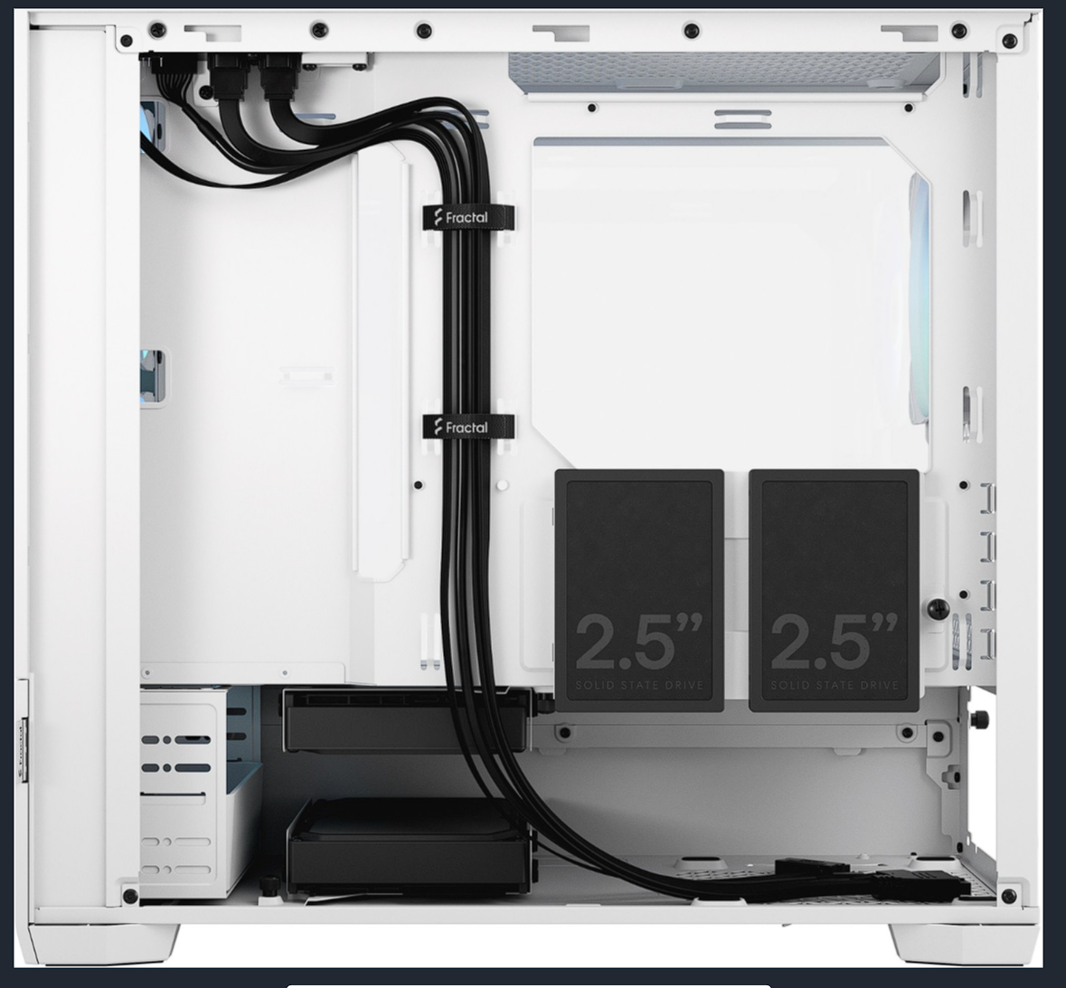

ich möchte mir demnächst einen PC bauen und habe diesen nun zusammengestellt. Beim Überprüfen ob alles auch wirklich zusammenpasst ist mir schlussendlich aufgefallen, dass das Gehäuse meiner Wahl, das Fractal Pop Mini Air ATX Netzteile bis zu einer Länge von 150mm unterstützt. Das eigentlich geplante bequiet Pure Power 12 M mit 550W und eigentlich jedes weitere (teil-)modulare ATX-Netzteil mit 500-650W misst jedoch etwa 160mm in der Tiefe (das eben genannte genau 150mm).
Beim Ansehen des Gehäuses von hinten fällt aber auf, dass die Länge im Grunde nur durch die Festplattenhalterungen beschränkt sein müsste, diese wiederum scheinen demontierbar zu sein und da ich eine M.2 nutze sind sie für mich sowieso überflüssig.
Denkt ihr also ein Netzteil mit 160mm geht genauso rein oder gibt es da etwas zu beachten? Ist ja jetzt auch kein großer Längenunterschied...
Danke schonmal für Antworten :)

m0ritz schrieb:
(...) das Gehäuse meiner Wahl, das Fractal Pop Mini Air
Bestellen und ausmessen, wenn die Wahl fest steht.
m0ritz schrieb:
Aber bei @TheHille sieht´s ja echt immer noch nach mehr als genug Platz aus...
Dort ist das "North" verlinkt.
da die Anschraubpunkte genormt sind, würde ich mir da keine große Sorgen machen. HDD raus und dann kann es halt ein wenig fummelig werden - aber wie oft fummelt man schon NT´s rein und raus?

Aber bei einem Centimeter sollte das wirklich keine Probleme geben, denke dann werde ich doch mit einem "normalen" Netzteil gehen und die Trays entfernen
Ist mir schon bewusst, und doch denke ich das sollte genauso gut gehen. In der Länge macht das Mini ja keine wirklichen Abstriche...
