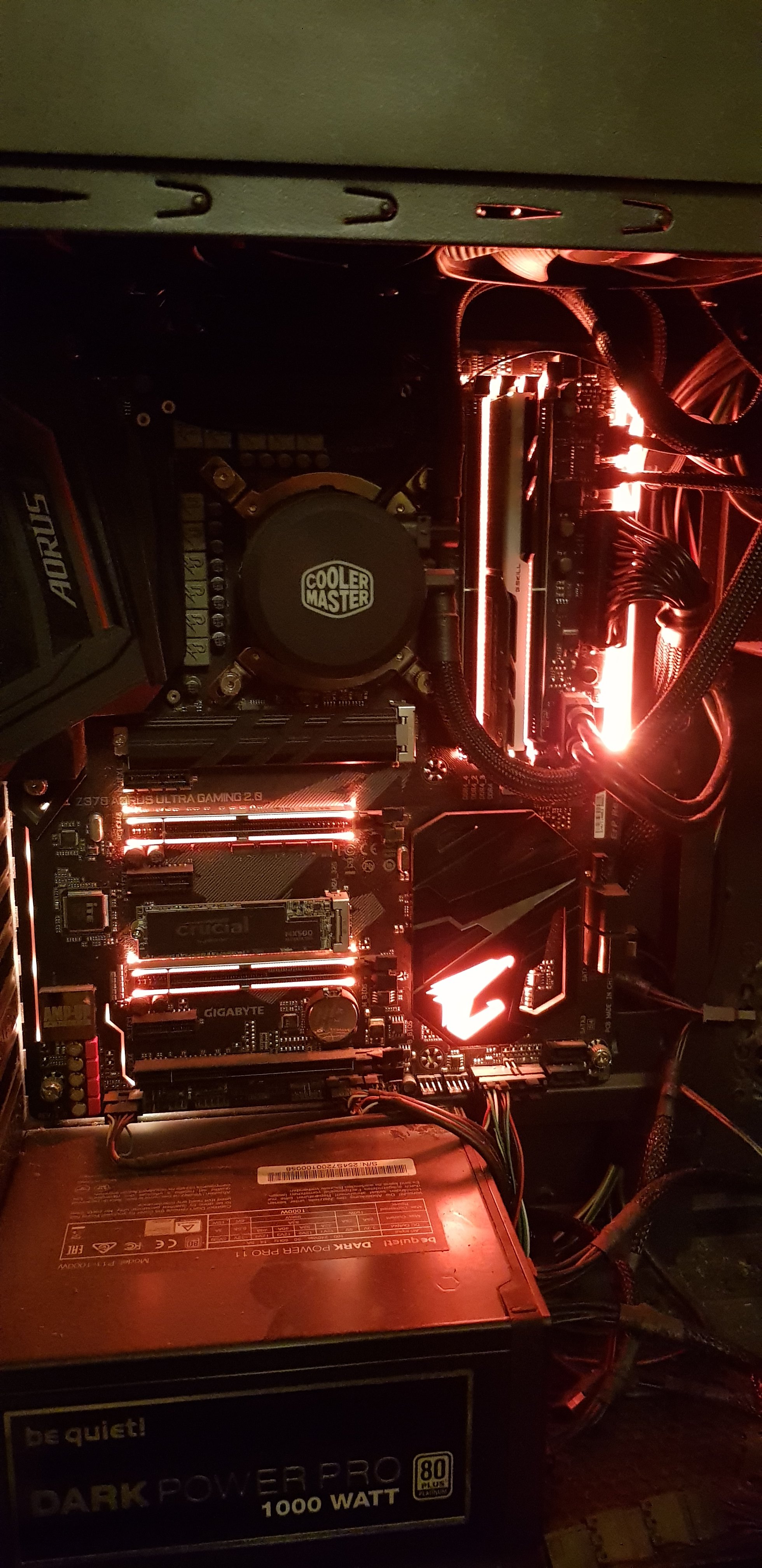

Hi, ich habe vor etwa einem Jahr einen neuen PC zusammengebaut der mir leider ein paar Probleme bereitet, die definitiv an einem Defekt liegen.
Kurz zu den specs:
Aorus ultra gaming 2.0 z370
Intel i5 8600k @ 4.7ghz
G.skillz ddr4 3200 (xmp an) 2x8gb
Gigabyte Gtx 1060 g1 6gb
Bequiet dark Power pro 1000w
Cooler master 240
Nun habe ich zum zweiten Mal in drei Monaten das Problem, dass der pc nicht auf die Power Taste reagiert, keine Lüfter drehen, kein Monitorsignal etc.
Das einzige was angezeigt wird sind alle led am Mainboard in Orange, wobei ich die Einstellungen auf blau gestellt habe - ist somit wohl ein Fehlercode, wozu ich nirgends eine Erklärung dazu finde.
Ich weiß noch dass beim ersten mal der Fehler auftrat weil mein zweit pc Probleme hatte und ich deshalb das stromkabel aus meinem neuen entfernt hatte, beim wieder einstecken hörte ich so leises (ich nenne es mal) brutzeln, ihr wisst hoffentlich was ich meine. Das Geräusch hört man oft bei Netzteilen, der Schalter war definitiv auf 0 - aus, weshalb theoretisch kein Kreislauf ins Netzteil herrschte. Ich bin dann schlafen gegangen und am nächsten Tag lief dann wieder alles wie gewohnt, bis heute. Morgen wird er wohl auch wieder laufen, braucht wohl einige Stunden um sich zu fangen.
Woran kann es liegen, Netzteil putt oder mainboard?
Eigentlich ist es offensichtlich das Netzteil, abwe wieso leuchten dann die led am board, sonst hat aber nichts Strom?

Ich würd' CMOS Clear probieren und wenns klappt das Mainboard BIOS/UEFI uppen.

Hi
Hört sich erstmal nach einem Netzteil Defekt an, aber das Board kann es auch sein, ausschließen kann man das nicht.
Was meinst du den mit Netzteile Kaputt, hast du noch ein 2. Probiert?

Kann leider an vielem liegen wobei es schon typisch nach netzteil oder mb aussieht. Du wirst wohl am ausprobieren mit einem neuen netzteil und ggf mb nicht herum kommen. Netzteile können auch langsam sterben und aus Erfahrung ist das netzteil die häufigste ursache für ein nicht anlaufen des pc.

Ich habe mir jetzt ein neues Netzteil bestellt, sollte der Fehler weiterhin bestehen weiß ich dass es am mainboard liegt - der Prozessor oder andere Komponenten sind ausgeschlossen, nicht?

Ausschließen nicht aber cpus werden schon eher selten kaputt, andere Komponenten könntest du mal alle abstecken und schauen ob es ohne sie funktioniert
Was mir auffällt warum hast du dein Mainboard mit Rändelschrauben fest gemacht? Zudem sind auch nicht mal alle Schrauben drin. Richte das erstmal, kontrolliere ob nicht Abstandhalter an den falschen Stellen angebracht sind.
Au Backe. :mussweg:
Sind da überhaupt Abstandshalter drin?
