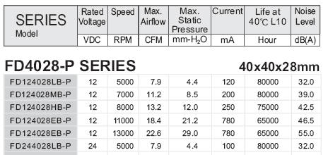

Der Lüfter läuft mit 4500 Upm! Nicht mit 13000Upm :eek: ! Also --> Auslesefehler! :D
Mein Fan ist leider nicht mehr im aktuellen Katalog, aber nur mal als Hinweis, das Y.S.tech solche Teile fertigt:
Bei einem Ablesefehler (was es aber nicht ist - kann ich bei Gelegenheit mal wieder machen), da meist auf Flanken getriggert wird, würden eher 6500 eine mögliche RPM sein!
Das sind ja aber auch nur 40mm Lüfter! Bei den 80mm oder deinem 74mm Lüfter wird auf keinen Fall so schnell gedreht :D
