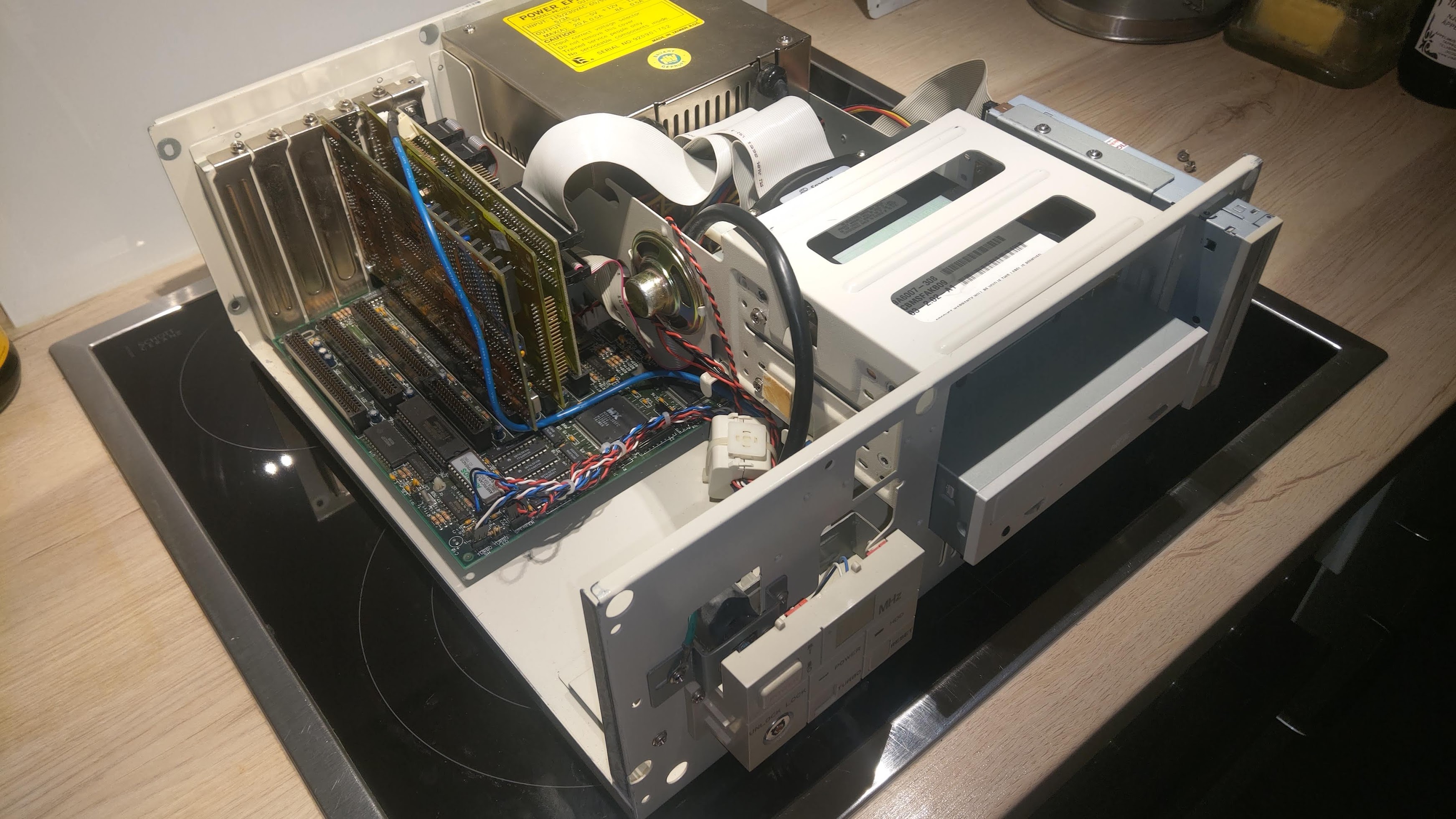

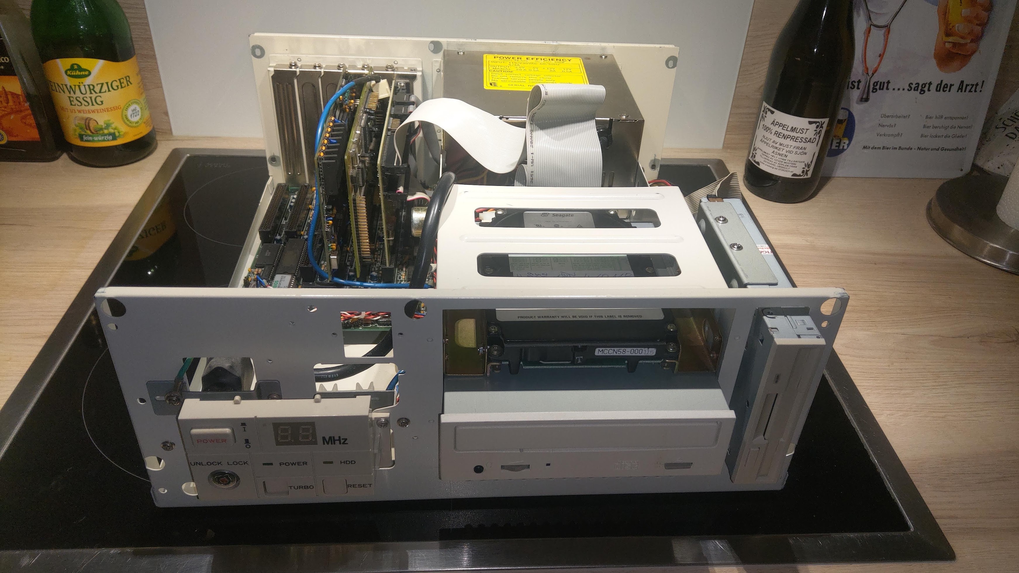

Moin zusammen,
Ich wollte gerne mal bei meinem 386er checken wie das mit dem Netzteil aussieht.
Ist ja schon etwas älter, gibt es da irgend ein Tool oder ein Testgerät?
Das was ich habe passt natürlich nicht.

Am besten mit einem Multimeter.
Kann dir aber sagen, das Ich ein über 30 Jahre altes Netzteil tauschen würde, selbst wenn es in einem einwandfreien Zustand ist.
Naja wirklich beurteilen kann man den Zustand eines NT durch das Messen der Spannungen nicht. Da müsste man verschiedene Lastszenarien fahren und gleichzeitig die Welligkeit beobachten - mit einem Multimeter schwer. Und natürlich vor allem diese alten Dinger nicht ohne Last betreiben. Auch sollte man die Bauteile zumindest optisch mal begutachten.
Ich habe selbst noch eins von 1992 was läuft. Aber es kann natürlich auch heute oder morgen knallen. Ich nehme es dank Molex z.B. zum Entlüften der WaKü :-)
Man kann aber soweit ich weiß ATX Netzteile auch auf AT adaptieren, da sich ATX Netzteile ja per Brücke (also bei den alten PCs der Netzschalter) starten lassen.

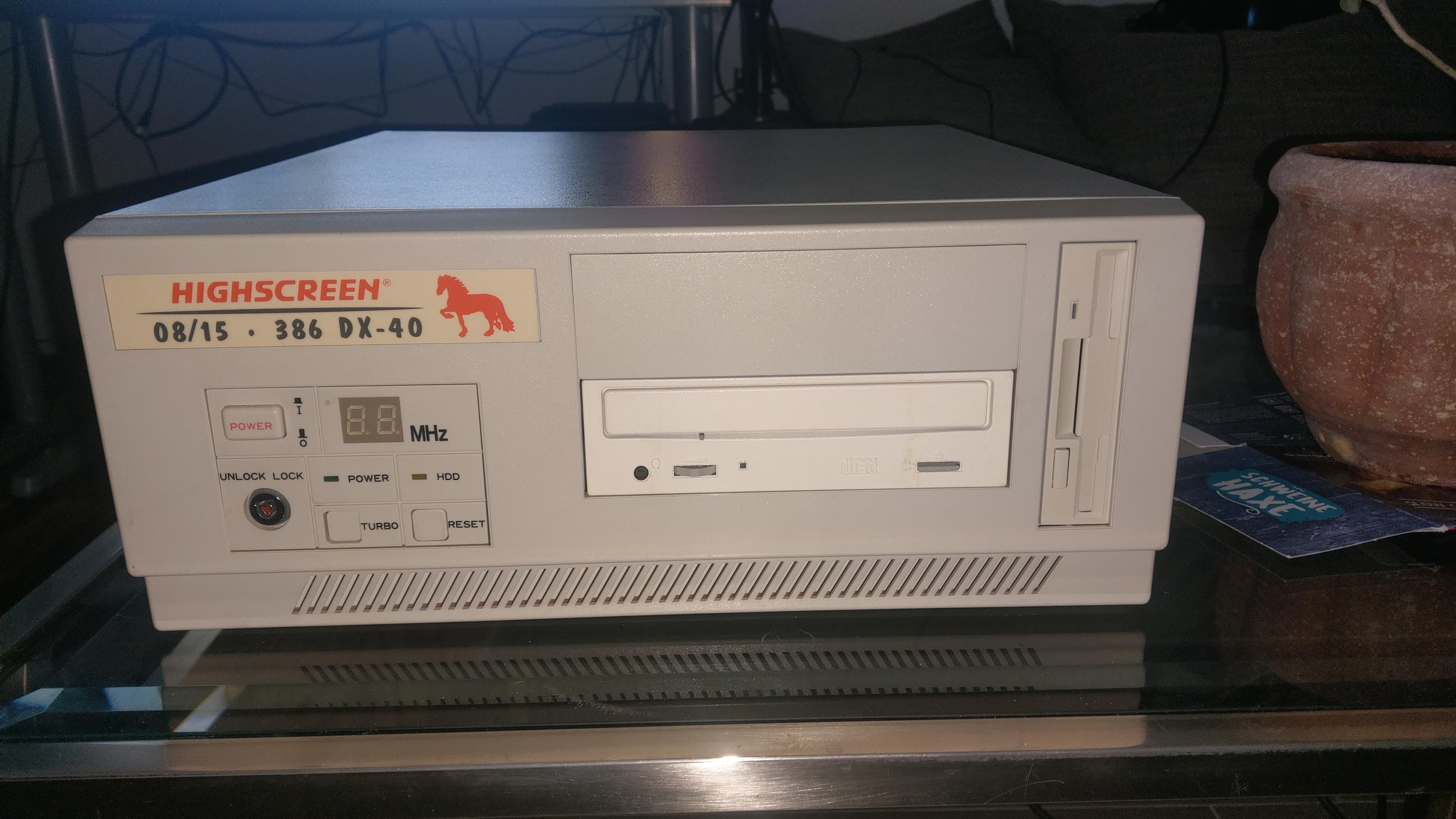

Das Teil ist schon mega umgebaut,
aber das NT würde micht doch mal interessieren nach der Zeit.
Das Teil läuft mega stabil, TzengLaps 4000ET 8MBRAM

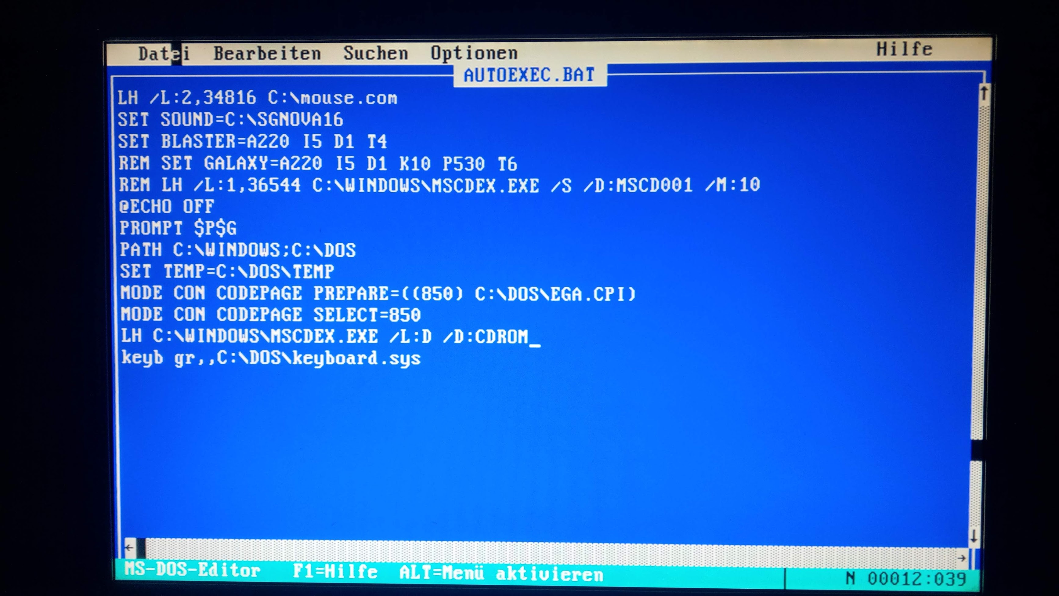

Da musste man wenigstens noch mit der Autoexec.bat und Config.sys rumschreiben, damit überhaupt was lief :) (Foto war von gestern Abend) Musste mir aber auch bei geholfen werden wenn ich ehrlich bin!
