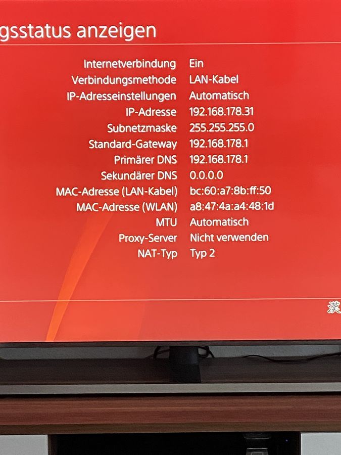

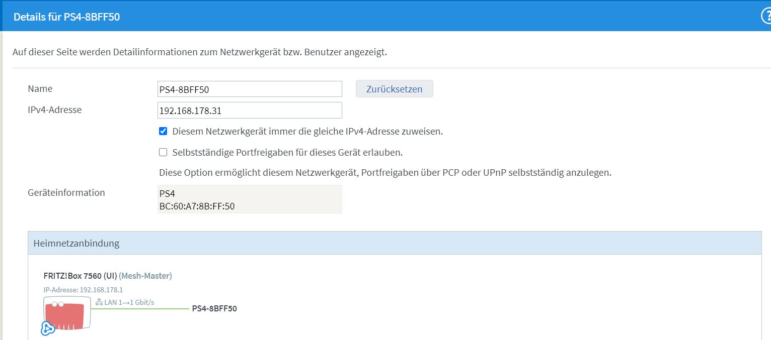

was steht in der fritzbox an Infos über die verbindung zur PS4?
was steht in den Netzwerkeinstellungen der Ps4?
Hallo Madmax,
also die Einstellung bei der PS4 sehen wie folgt aus
In der Fritzbox sieht es wie folgt aus:
Oder brauchst du noch andere angaben?
IP Adresse in der Fritzbox nicht manuell vergeben. Automatisch über dhcp vergeben lassen.
Schau mal was passeirt wenn du als primären DNS 9.9.9.9 anstelle der Fritzbox einträgst - das war schonmal ein Problem mit einer PS4 hier im Forum
Hast du mal testweise den Haken bei "Selbstständige Portfreigaben für dieses Gerät erlauben" rein gemacht?
