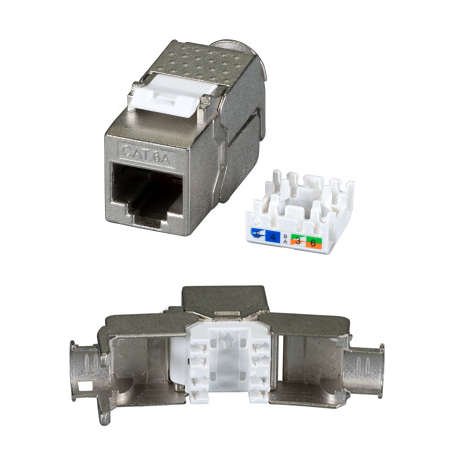

Keystone Module sind moderner und werkzeuglos installierbar: https://www.telegaertner.com/de/info/highlights/amj-modul-k/
Mit LSA quält man sich bloß rum, wenn man eh schon alles Zuhause hat. Bei Neuanschaffung absolut nicht mehr zeitgemäß.

Es geht um die Dosen. Es gibt zwei Techniken. Bei LSA werden die einzelnen 8 Adern mit einem LSA Werkzeug in die Klemmen gedrückt. Bei Keystone hat man ein Modul, bei dem man am Ende die einzelnen Adern passend einfädelt und mit einer Zange die Keystones schließt. Keystone ist weniger fehleranfällig und somit für Laien zu empfehlen.

Keystone bedeutet einfach, dass du auch die Module wechseln kannst. Theoretisch kannst du in einer zweier Keystone Dose 1x Netzwerk und 1x SAT als Keystone Modul anschließen.
Hier mal ein Bsp. wie die Keystones verbunden werden können:
https://www.homeway.de/wp-content/uploads/2016/10/montageanweisung_Keystone_2020.pdf
Ein Auflegewerkzeug sieht so aus:
https://elektroinstallation-ratgeber.de/netzwerkdose-anschliessen-lsa-auflegewerkzeug/
Einfach gesprochen übernimmt das Werkzeug alle Schritte. Es klemmt das Kabel ein und schneidet es an der richtigen Stelle. Man muss dann nur auf die A und B Belegung achten. Also wie die Verdratung aussieht.

Die habe ich benutzt, die von EasyLan aus Deutschland. Bin damit zufrieden. DeleyCon sollen auch okay sein, haben Bekannte verbaut.

@masafaga: ich habe meine Kabel alle auf ein Patchpanel aufgelegt. Auch ich würde dir für die Dose zum Keystone Modul raten, weil handlich. Sowas hatte ich als Zwischenlösung und das geht recht simpel.
Du isolierst dein Kabel ab, steckst die kleinen Drähte durch die Kabelführung mit dem Farbcode und klemmst jedes Kabel in die dafür vorgesehene Öffnung. (Achtung es gibt A und B, ich verwende B. Wichtig ist nur, dass du an beiden Enden das gleiche nimmst.) Überstand abknipsen.
Dann steckst du den weißen Block mit den eingeklemmt Kabeln in den Stecker, schließt ihn fest und sicherst den Kragen mit einem Kabelbinder.
Es gibt Netzwerk-Werkzeug Sets für so 15 - 20€ die auch einen Kabeltester haben. Sowas solltest du nehmen.
