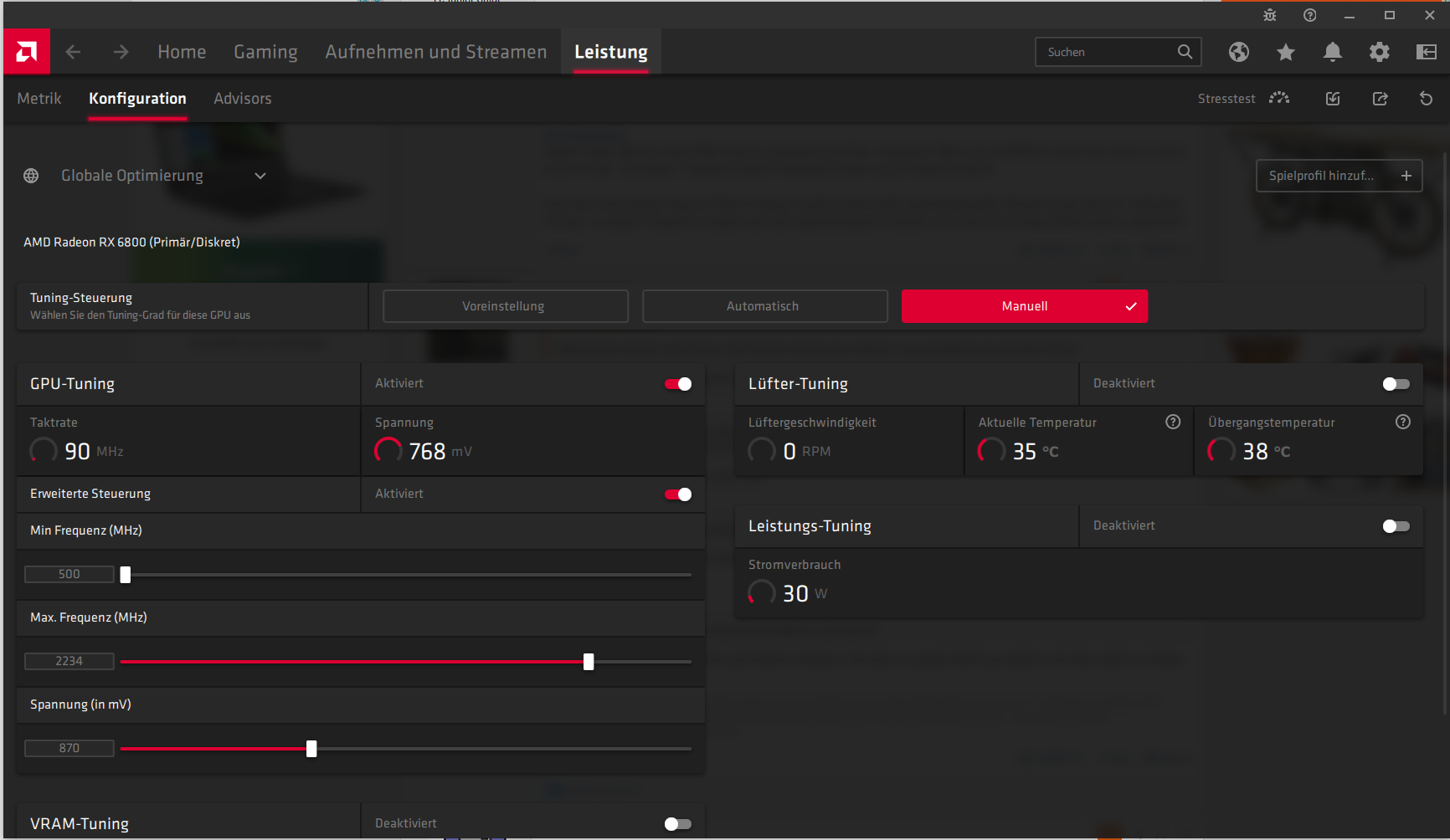

Kleine Frage. Was für einen Wert hast du eigentlich bei Max. Frequenz? Wenn du auf 860mV runter bist, kann es doch nicht mit der "normalen" Frequenz laufen? Jedenfalls hatte ich ja Probleme damit.

Ich habe mal einen Screenshot meiner Einstellungen gemacht. Ich kann den Takt auf der ursprünglichen Einstellung belassen. Der Rechner arbeitet trotzdem stabil. Was VRAM Tuning angeht kann ich nichts zu sagen.
Für mich hat die GK schon so viel Leistung, dass ich mich damit noch nie befasst habe.
