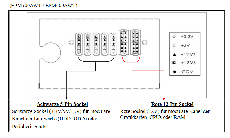

Walka schrieb:
bei einer RX 6700/6800 (XT) solle ich lieber 2 dieser roten 12 Pin-Stecker nehmen.
An jeweils einen der empfohlenen PCIe Anschlüsse am Netzteil,
sodass die Last auf zwei 12V Rails aufgeteilt wird, wenn MultiRail Netzteil.
Bei SingleRail ist es egal welche zwei PCIe Anschlüsse am Netzteil du nimmst.
Warte bis du eine neue Karte hast, dann kannst du je nachdem Bilder machen vom Netzteil.
Maxysch schrieb:
bei RX 6800/XT je ein Kabel eigenen Strang nutzen, damit die ganze Belastung aufgeteilt wird.
Noch sind wir bei seinem Enermax Netzteil.

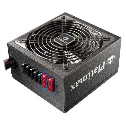

Also, aktuell würde ich sagen, dass dieses Netzteil habe (das sieht auf den ersten Blick auch von den Anschlüssen her so aus wie das bei mir im PC). Das "D.F." Netzteil hat hinten andere Anschlüsse.
Was könnte denn schief gehen bzw. was stellt sich bei dem alten Netzteil ggf. als Problem heraus?
AFAIK habe ich das nicht 2011 gekauft, sondern zusammen mit der anderen Komponenten. Also, als die 6600er CPU aktuell war. Dann war das Netzteil wohl etwas älter, aber es läuft zumindest nicht in meinem PC seit 2011.
Hier kannst du eigtl. auch mit nur einem Doppelkabel Y-Kabel an einen der roten
PCIe Anschlüsse, weil diese einzel auch an 12V2 u. 12V3 hängen.
Aus evtl. Sicherheits und Leistungsgründen aber lieber 2 Kabel nehmen,
bei dem doch schon älteren Netzteil.
Ich finde aber, das 12 Jahre alte (Technik) 600 Watt Enermax, ist für ein modernes System,
mit einer RX 6800 XT nicht mehr wirklich geeignet.

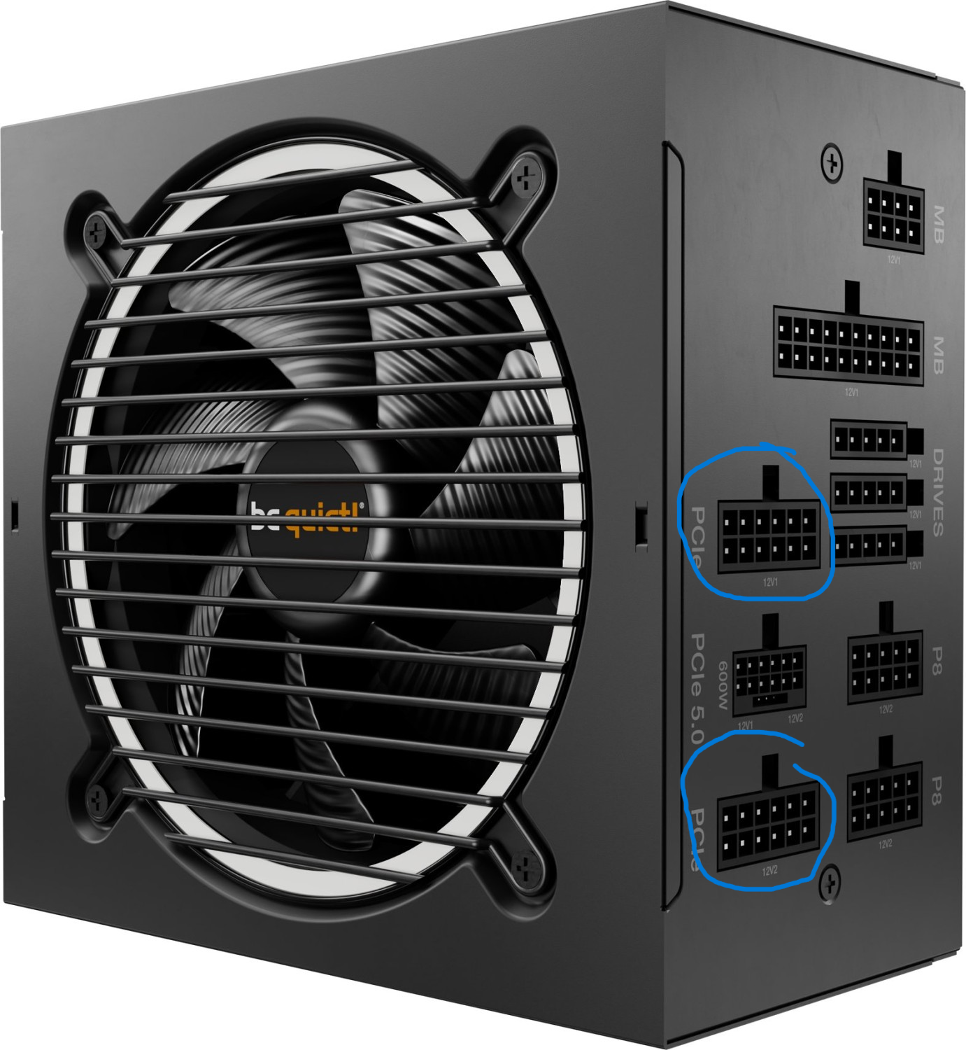

Eine Möglichkeit wäre HDD-Käfig raus, günstigste 6800 rein und dazu ein neues Netzteil.
Das Pure Power 12M 850w mit 4x8Pin. Die og. 6800 hat nämlich 3x8Pin.
Weswegen sie sich vermutlich zäh verkauft.

Zwirbelkatz schrieb:
Das Pure Power 12M 850w. Die og. 6800 hat nämlich 3x8Pin.
Das Pure Power 12 M 750W gibt es aber auch noch.
Die PCIe 5 Anschlüsse sind aber bei eine AMD GPU hier dann unnötig
und somit gibt es auch bessere Alternativen als das Pure Power 12M.

@Nickel
Das 850w hat 4x 8 Pin. Das 750w hat 2x 8 Pin. Die preiswerteste RX 6800 braucht 3x 8 Pin.
Ich hätte es direkt dazu schreiben sollen.
Oje, da ist sogar nur ein Doppelkabel Y-Kabel im Zubehör beim 750er
und das bei zwei PCIe Anschlüssen am Netzteil, fast Unfug.

Halt! Zweimal PCIe gibt es erst ab der 850er Version, dachte ab der 750er.
Die haben die Hauptkabel verändert. Man kommt da gerne durcheinander.
Nichts zum Durcheinander kommen,
ein Doppelkabel (Y-Kabel) reicht ja dann beim 750er PP 12 M.
