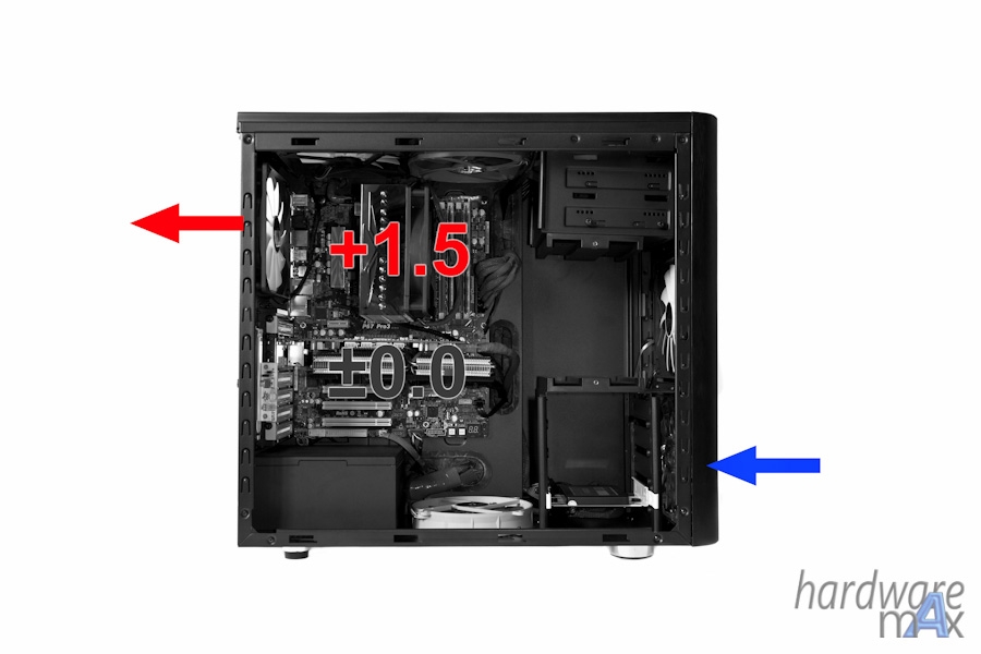

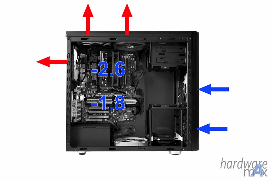

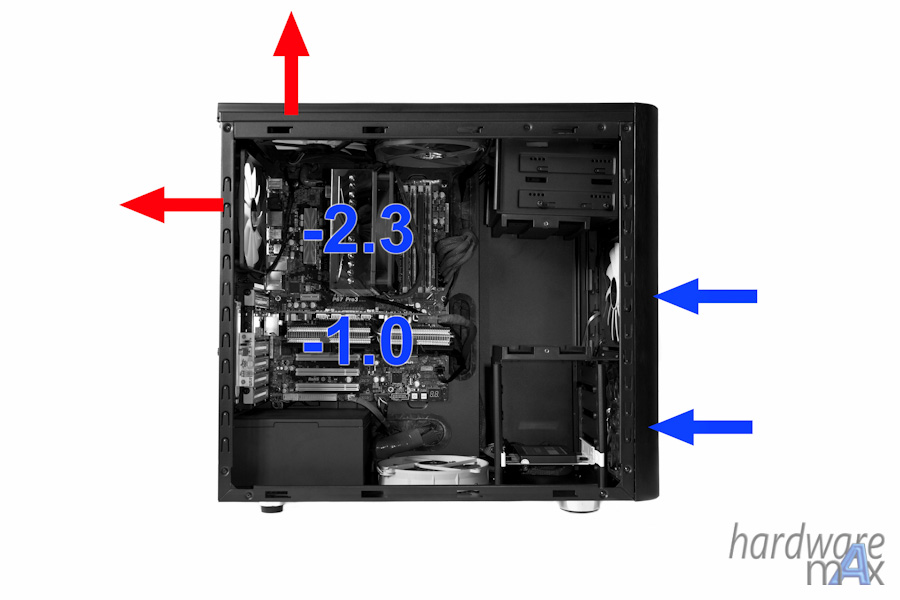

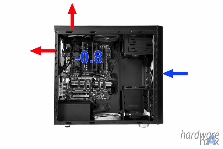

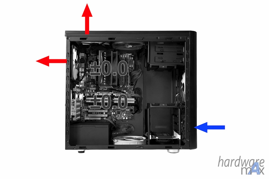

Hätte zu Beginn fragen sollen, welches Gehäuse?
Als Anhaltspunkt: hardwaremax.net: Der perfekte Airflow
Beispiele:
phoca_thumb_l_26-.JPGphoca_thumb_l_1_-.JPGphoca_thumb_l_8-.JPG5-.JPGphoca_thumb_l_4-.JPG
Standard: vorne rein, hinten raus und hinten oben raus.
Wie gesagt, die Herstellerwerte sollte man nicht miteinander vergleichen. Davon abgeleitete Angaben wie "Lüfter A mit X m/³h laufen lassen" und "Lüfter B mit Y m/³h laufen lassen" haben erstmal keinerlei praktische Relevanz. Genauso wenig lässt sich auch die subjektiv empfundene Lautstärke (die durch eine Serienstreuung nochmal erheblich abweichen kann) von den Specs ableiten.
Es macht prinzipiell nur wenig Sinn, drei verschiedene Hersteller in einen Topf zu werfen. Dadurch summieren sich lediglich die verschiedenen Charakteristika der Antriebe. Besorg dir lieber eine einheitliche aber dafür wertige Bestückung.
Ich würde mich erstmal mit bspw. ein paar Dynamic GP-12 herantasten. Die sind eigentlich sehr leise, angemessen leistungsfähig und auch nicht sonderlich wählerisch, was den Einsatzort angeht. Die HF-12 sind ansich super. Sollten allerdings nicht unmittelbar saugend bzw. dann nur mit geringen Drehzahlen betrieben werden, wenn es sehr, sehr leise werden soll. Bei den Noctua Redux stören mich wie gesagt das fehlende Zubehör und die teilweise nicht mehr ganz so überzeugende Laufruhe. Die Coolermaster habe ich bisher noch nicht testen können. Sehen mir vom Design her etwas gewagt aus, aber da muss ja nichts heißen. Von der Laufruhe her genießt CM übrigens einen her umstrittenen Ruf.
Danke für die vielen Tipps. Ich werde auf einen Lüfter vorne und einen hinten setzen und zwar auf zwei Noctua Redux.
