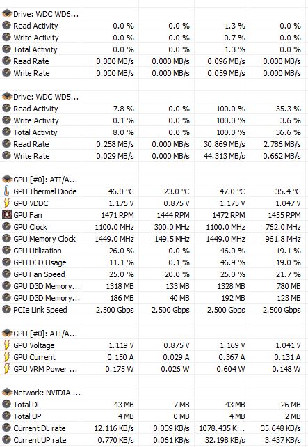

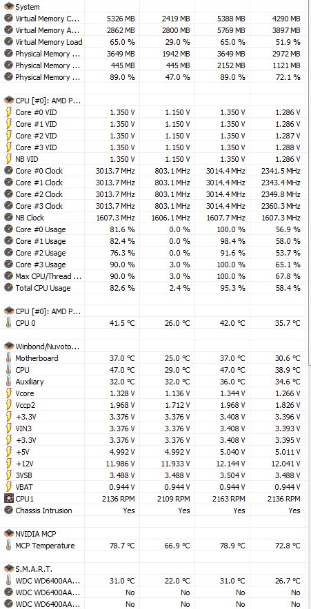

- CPU und GPU Auslastung mit OCD bzw HWiNFO64 gemacht. Screenshot hier:
Wie man deutlich erkennen kann wird er GPU nur mit max. 60% ausgelastet waehrend meine CPUs bei 97-100% vollausgelastet werden (RAM haelt sich noch in Grenzen liegt also nicht daran)! Wie kann das sein?? Mein CPU ist nicht so alt und laut den http://systemrequirementslab.com/ und Gamestart-System-Check noch voll ausreichend!

Was für ne Platte ist den die WDC 5 die da im Log auftaucht und zu 100% ausgelastet ist? Evtl. haste ja da Deinen Flaschenhals.

Neue CPU kaufen oder übertakten, oder vom "hilfe, meine CPU bremst meine Graka-Trip" runterkommen und mit den FPS glücklich sein die da sind.
Western Digital Caviar Blue 640GB SATA-II 16MB Cache - OEM (WD6400AAKS)

Das gilt es ja heraus zu finden, wenn ne Platte zu 100% ausgelastet ist, erzeugt das natürlich auch entsprechend CPU Auslastung, denn irgendwas frägt die Daten ja bei der Platte an und entsprechend muss die CPU dann auch mit arbeiten um eben die Daten an den Anfragenden Task weiter zu reichen bzw. diese zu verarbeiten, wenn dann dazu noch BF4 läuft und auch noch was von der CPU will kommt die schnell mal in die Bredouille.
Deswegen einfach anders herum gefragt, was liegt auf der Platte, die BF4 Installation? Wenn nein, was für Anwendungen sind sonst noch geöffnet welche entsprechend auf der Platte rumackern könnten? Was dazu noch interessant ist, laut Deinem Screenshot wird zeitgleich gelesen und geschrieben.
Hast bei der Platte evtl. schonmal die SMART Werte ausgelesen (Crystal DiskInfo)? Evtl. hat sie ja auch nen Hau weg.

Quatsch. Der Phenom ist locker sieben Jahre alt, der duelliert sich eher auf dem Niveau eines Q6600. Entweder Du übertaktest ihn oder kaufst Dir was Neues. Alle CPUs vor Sandy Bridge sind derzeit leider mehr oder weniger "altes Eisen" und deutlich hinterher in Sachen Leistung. Ob man damit in seinen Programmen CPU-limitiert ist ist dann wieder eine andere Frage, aber Multiplayerspiele wie MMOs oder auch BF sind gern CPU-hungrig (und GPU natürlich auch), zumindest deutlich stärker als die üblichen Schlauchlevelkonsolenports der vergangenen Tage.
Entweder Du reduzierst die CPU-Last indem Du Prozesse auf Deinem Rechner beendst und übertaktest, oder Du wirst damit leben müssen. Evtl hilft es die Sichtweite zu reduzieren.
