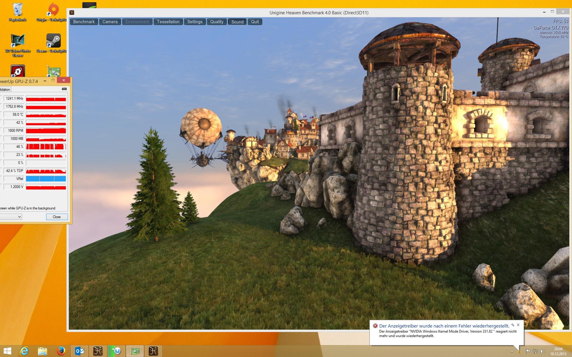

Folgende Fehlermeldung erscheint:
Was meint Ihr? Eher Software oder Hardwarebedingt?
das hab ich auch, allerdings mit ner 780. Ist meiner erfahrung nach software bedingt, nur nach dem ich einmal den fehler hatte, kommt er nicht wieder bis ich den PC neustarte

hatte auch die gigabyte und den gleichen fehler. gegen eine 770 oc von asus getauscht. und siehe da, ohne da neue treiber oder sonst was zu installieren läuft´s seit dem perfekt. ist definitv auch leiser. wohl ne sache für sich bei gigabyte.... weil wenns am treiber läge hätte ich den fehler auch bei der asus.
