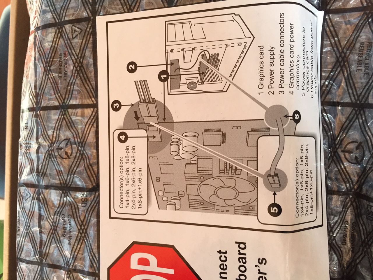

Mit der Karte habe ich das Problem, dass der Rechner zwar startet, ich aber auf dem Monitor kein Bild bekomme. Die Lüfter der Karte laufen. Eigentlich sollte das zumidnest im 2D Betrieb kein Problem sein, oder? Auf der Folie in dem die Karte eingepackt war, standen ja die Anschluss Optionen, und daraus ist ersichtlich, das man die Karte sogar mit 1x4 Pin anschließen könnte.

Von links nach rechts 14 der 16 Pins. Geht das echt nicht ohne Adapterkabel?
Wenn die Karte 2*8 Pin Anschlüsse hat, dann müssen da auch 2*8 Pin angeschlossen werden. Sollte das NT die nicht zur Verfügung stellen, dann eben via Adapter die entweder der Graka beiliegen oder man sich separat kaufen muss.
Die Hersteller verbauen sicherlich nicht umsonst 2*8 Pin Anschlüsse, wenn auch 2*6 Pin reichen würden. Es wird an jedem Zehntelcent gespart wo es nur geht. Auch bei solchen Anschlüssen, wenn machbar und möglich.
Leider war nix dergleichen im Karton, ist die Lite Retail Variante. Ist halt die OC Version, weshalb wohl gleich 2x 8 Pin verbaut wurde. Hab eben bei Amazon den Adapter bestellt -.-

IMG_3803.JPG Wie soll man das sonst verstehen?

Hat ein Azubi gezeichnet, oder die Putzfrau^^

Ach ist das lustig was hier gleich vermutet wird 6 und 8 Pin Stecker bei der Karte reichen aus zwei mal acht Pin ist nicht zwingend notwendig.
