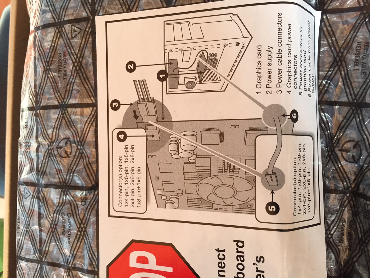

Timmey92 schrieb:
Anhang anzeigen 486753 Wie soll man das sonst verstehen?
Ich probier das aus, wenn das NT nicht reichen sollte, wird halt ein neues fällig.
Damals hat das NT noch zum System gepasst :D
Das scheint ein Universalsticker für versch. Karten zu sein und mit den 4 pin Steckern sind vielleicht die 4 pin Molexadapter gemeint!
