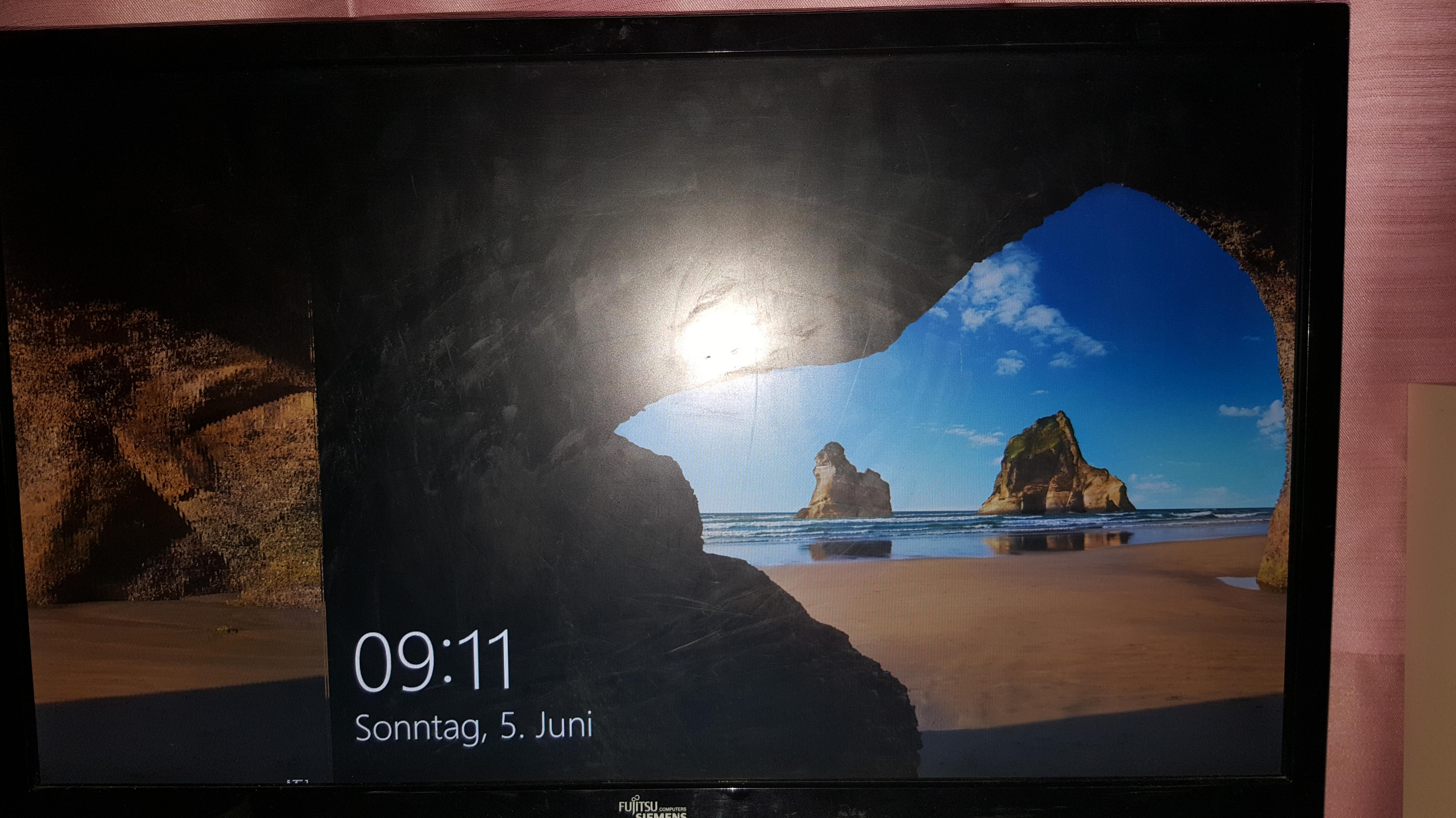

Ich habe vor 2 Tagen die neue Gtx960 mit der alten Amd Radeon HD 7750 getauscht. Ich habe alle Treiber deinstalliert und die neuen installiert. Jedes Mal wenn ich meinen Computer starte ist das Bild im BIOS völlig normal, doch sobald Windows startet ist von rechts ein Stück abgeschnitten und links dran geheftet. Die Seiten oben und unten sind am flackern. Wenn ich das Hdmi Kabel entferne und neu reinstecke ist bis zum nächsten Neustart alles Top. Ich habe auch ein anderes Kabel probiert ... Keine Chance.

Ebend erledigt und es hat sich nichts geändert. Hier ein Bild dazu. 1465110534246-1059161643.jpg

Mit dem Adapter von dvi zu vga sieht es normal aus. Obwohl jetzt unten ein Stück zu viel ist und oben zund wenig
Nach dem entsperren ist das Bild aber auch so verzerrt, das hat nichts mit dem Sperrbildschirm zutun.
Ich habe es jetzt selber lösen können: In der Nvidia Systemsteuerung habe ich folgendes geändert. Desktop Größe und Position anpassen. Bei Skalierung da habe ich das geändert: Modus-> Vollbild, Skalierung mit GPU. Jetzt startet er wieder völlig normal ohne irgendwelche Fehler :).
