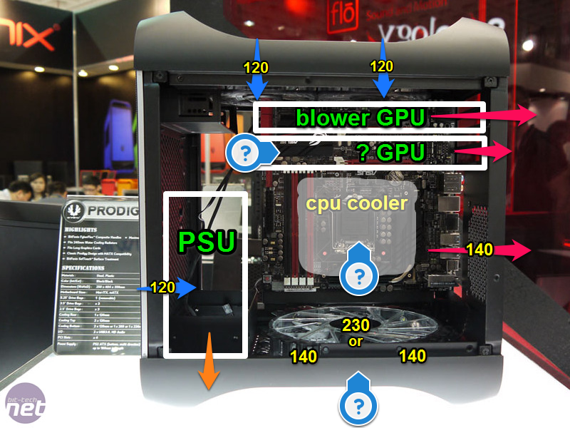

ich kann 02r_basti hier beifplichten: bei einem solchen Gehäuse machen ausblasende Lüfter mehr Sinn. Als erstes ist mir ehrlichgesagt auch eine Referenzkarte durch den Kopf, aber die ist halt leistungstechnisch schon nicht so stark wie die Fury - aber du hättest weniger Probleme mit den Temperaturen innerhalb deines Cases. Mit ein wenig Anpassung per Wattman könntest du die Karte dann auch noch etwas leiser betreiben.
Ansonsten wie gesagt: zusätzliche Lüfter an der Oberseite und eine Customkarte montieren, wobei ich bei einem Freesync Monitor Nvidia Karten kategorisch ausschliessen würde. Aufgrund der Leistungsdifferenz zur Fury wär Abwarten auf Vega eine valide Option, aber da du derzeit aufgrund deiner Probleme gar nicht spielen kannst, kommt nur die RX480 in Frage.
edit: sofern dieses Schema passt, kannst du dich möglicherweise daran orientieren. Sonst muss wohl ein anderes Case her :-/
Ich kenne dieses Problem mit dem Prodigy M. Egal welche Grafikkarte du dort einbaust, das Problem wird weiterhin bestehen.
ABER: Es gibt eine kostengünstige Lösung. Löcher in die Gehäusewand bohren.
Andernfalls wird die Enttäuschung groß, wenn du mit deiner neuen Grafikkarte immernoch Temperarurprobleme hast.
Hat die Temperatur einer Gigabyte R9 380X von 92°C (inklusive Drosselung durch Temp.Limit) auf 70°C gesenkt.
das mit den lüftern nach unten macht schon sinn. Das Gehäuse bläst die kühle Luft genau auf die Karte (Radial) die zieht die an und drückt sie nach hinten raus.
Eine Axial verwirbelt die warme Luft nur im Gehäuse, die dann natürlich zwischen Intake(Oben) und Karte "stehen" bleibt.
In dem Fall hier solltest du vielleicht wirklich zu einer Radialkarte greifen. Allerdings da du auch keinen Leistungsgewinn hast und dich das nicht stören würde wie wäre es mit einem neuen Gehäuse? Das wäre eine deutlich günstigere Lösung. Und komplett kostenlos ist es wenn du mal schaust was sich so tut wenn du verschiedene Lüfterkonfigurationen verwendest. Einblasend/ausblasend...
