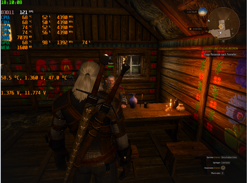

Hier Witcher 3 in 1024x 768 ( Weiter runter gehts nicht )
Einmal mit deiner Einstellung also Auflösung runter ohne AA , dafür Detailstufe hoch .
= 120 Fps GPU auslastung 98 % bei meiner GTX 980 TI !
und dann dasselbe nur alles auf niedrig :
= 220 Fps GPU auslastung immer noch bei 70 % bei meiner GTX 980 TI !
Nur das runterstellen der Auflösung und Kantenglättung reicht nicht
um meine GTX 980 TI aus dem GPU limit zu bringen .
Der TE hat eine R 7 AMD irgendwas ( vermutlich 230 oder 240 ) die ist dann 10 x langsamer als meine ,
damit fällt der test ins Wasser .
Er wird in Witcher 3 wahrscheinlich selbst bei minimaleinstellung immer noch im GPU limit hängen .
Aber zumindest einen Anhaltspnkt hätte er dann wo er in etwa ist .
Mit Hoher oder Mittlerer Einstellung ist da ja gar kein Land in sicht .
gruß tomtom

@tomtom 333 : das ist nicht ganz so falsch, wie es aussieht. Scrush erwähnte extra, die Einstellungen sollten so gewählt werden, wie man es möchte. Landet man dann nicht in CPU-Limit, dann ist klar, dass die CPU nicht das Problem ist.
Zieht man alle Regler nach links, erreicht man vielleicht wie in deinem Fall 220fps. Baut man dann aber eine rtx2080ti ein, ist die Verwunderung groß, wenn dann plötzlich nur noch 145fps auf der Uhr stehen, obwohl man nicht in gpu-Limit hängt. Im Falle von 220 und 145fps mag das vollkommen egal sein, aber wenn du mir minimalen Details 65 und in nutzbaren Details dann nur noch 35fps hast, dann ist der Schmerz deutlich höher.
Ein Mittelweg wäre hier das Maß der Dinge: die Regler soweit nach links drehen, wie man das Spiel noch genießen kann. Alles links sieht oft so trotzig aus, dass das keinen Spaß mehr macht, wobei das jeder anders ist. Landet man dann trotzdem noch in gpu-Limit, die FPS reichen aber, dann ist alles schick. Landet man im gpu-Limit und die FOS reichen nicht, dann wird eine neue GPU definitiv extreme Besserung bringen - allerdings mit Ungewissheit ob die FPS reichen.
Auflösung, anisotrope Filterung und Kantenglättung sind die drei Einstellungen, die in jedem Titel nur die GPU belasten und gar nicht die CPU. Bei allem anderen Einstellungen sollte man an das persönliche Minimum gehen, nicht an das mögliche Minimum.
