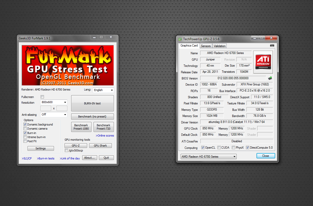

Aber ich musste gerade feststellen, das GPU-Z als default-Clock für die GPU 850 MHZ anzeigt, in den Logs aber nur maximal 500 MHZ angezeigt werden.

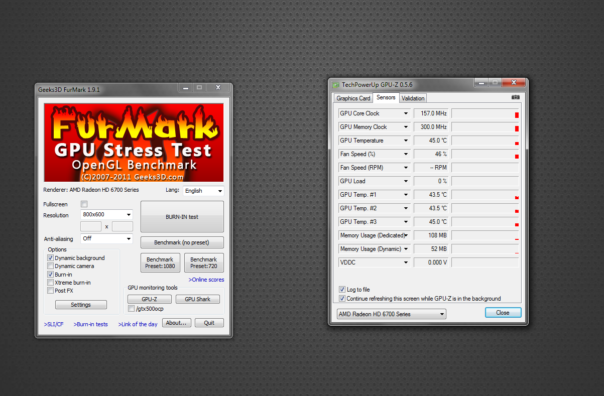

Also im Idle ist sie bei 157 MHZ, meist bei 300 und zB bei Furmark, Spielen und Benchmarks bei 500 MHZ.

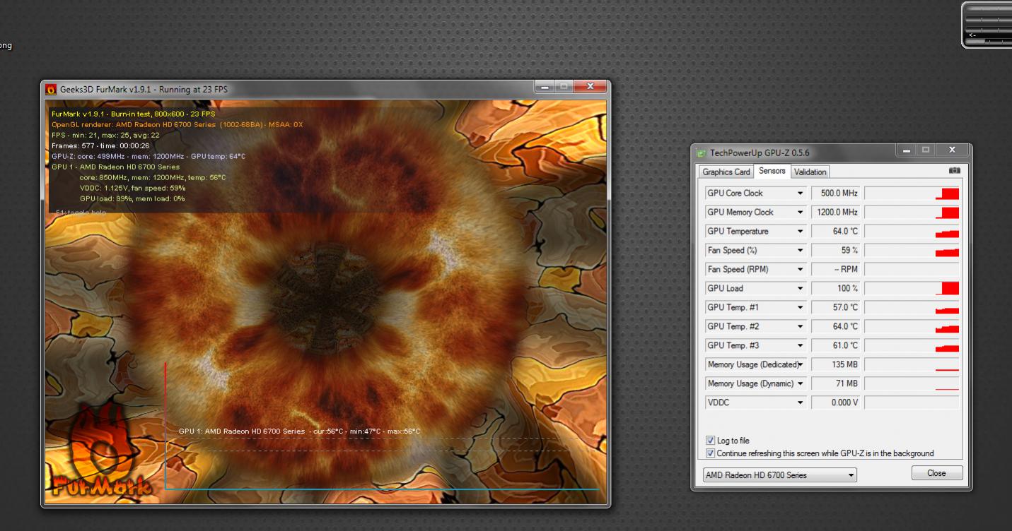

Eben genau das. Maximal und exakt 500 MHZ.
Auch mit den AMD Overdrive Funktionen passiert nichts, egal, was man da einstellt, auch wenn die eigenen Test "passed" sind. Als ob die Karte hardwaremäßig beschnitten ist?

GPU Z zeigt auf der 1 Seite die Default Clocks an und auf der Sensors Seite die momentan laufenden. Wenn Du im ATI CCC Graphics Overdrive schon eingeschaltet hast hilft nur noch die Methode die ich im vorherigen Post genannt hatte.
