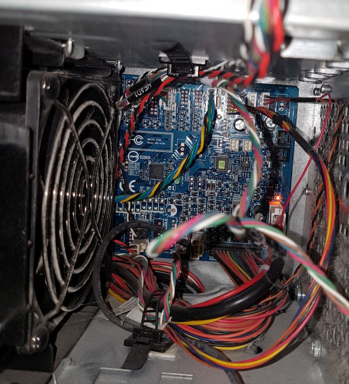

habe hier einen alten Alienware PC (Aurora R4, vermutlich von 2012) von einem Freund stehen, der mittlerweile nicht mehr ganz rund läuft. Der Lüfter über den Spannungswandlern macht Probleme und der PC geht dann einfach mal aus.
Er möchte jetzt was neues haben, aber gerne das Alienwaregehäuse weiter nutzen. Das macht mir etwas Kopfzerbrechen, da ich dort eine properitäre Platine gefunden habe, über die wohl das Frontpanel, die Lüfter und der ganze RGB-Klimbim gesteuert wird.
Ich hoffe ich kann das alles, oder zumindest das was zum Betrieb des Rechners gebraucht wird, an ein neues Mainboard anschließen.

Wenn ich mich aufgrund der Doku nicht irre, dann handelt es sich bei dem Board um ein mATX teil.
Näheres zu dem Innenleben bzw. dessen Specs hier das Handbuch.
Das ist genau das Board, sieht für mich auch nach normalem µATX aus.
Danke für den Link zum Handbuch, so kann ich nachsehen wo ich überall dran muss. :)

Alle alten Boardanschlüsse passen 1:1 am ASUS Board.
Den Chipset Lüfter am oberen Gehäusedach habe ich an der alten Aurora R4 Steuerkarte belassen, alle anderen Lüfter (PCI und Laufwerksschacht an das neue Mobo gehängt. CPU Wasserkühlungs-Lüfter drückt nach innen wie auch die restlichen Lüfter bis auf (später mehr hierzu...).
Einziges Problem: Der Intel Sockel 1700 hat auf der ASUS-Boardunterseite einen etwas höheren Unterbau welcher auf das Alienware-Gehäuse drückt. Dies verspannt beim festschrauben des Boards die Platine um ca. 2-3mm. Habe mir am 3D Drucker dafür kleine U-Scheiben gedruckt und diese zwischen Board und die Gehäuse-Boardschraubensockel platziert.

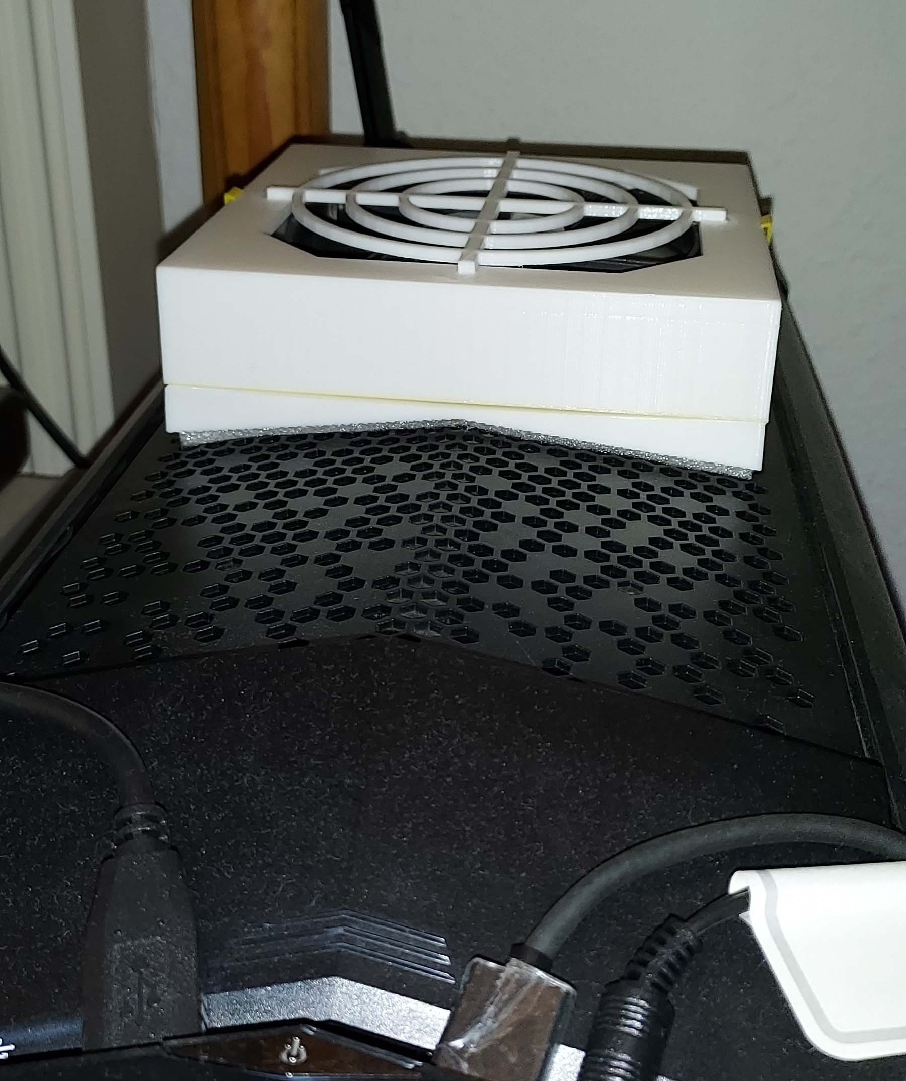

Da dem Aurora R4 Gehäuse in einigen Foren schlechte Lüfter-Zirkulation bescheinigt wird (alle Lüfter blasen nach innen, s. auch weiter oben Ravenger90, wobei ich Wärmeprobleme eigentlich nie hatte) habe ich mir am 3D Drucker ein Lüftergehäuse für das Gehäusedach außenseitig gedruckt. Ich hatte von der recht früh defekten Aurora R4 original CPU Wasserkühlung noch die 120mm Lüfter übrig (Bauhöhe 25mm), mit einem davon leite ich nun überm Gehäuse die Wärme aus dem Gehäuse ab. Dafür habe ich ein Slotblech am hinteren Gehäuse etwas aufgebohrt um das 90 cm lange Lüfterkabel bis aufs Gehäusedach zu führen. Alle Lüfter lassen sich recht gut in der ASUS Software ARMOURY CRATE optimieren und überwachen. Diese Software ist zwar nicht besonders toll und Absturzsicher reicht aber für die Lüftersteuerung aus und tut ihren Dienst.
Nach dem Umbau einschalten, Windows Registrierung eingeben und los geht's, natürlich besser als je zuvor gewohnt 😂. Alle Tests waren erfolgreich: alte Aurora R4 Steuerplatine mit Frontpanel-Audio, Chipset-Lüfter, Front-USB, DVDs, Cardreader und Ansteuerung der Aurora R4 LEDs funktioniert wie bisher. Jetzt hab ich wirklich einen schönen, fast 12 Jahre alten aber nahezu neuen High-End Power-PC (Endlich mal Far Cry 6 spielen :daumen:).

Wen es interessiert: die Lüftergehäuse .STL 3D-Dateien sind angehängt s. Foto. Damit die Gehäusedachschräge des Lüftergehäuses relativ luftdicht abschließt klebt man in Form der Schräge noch etwas Verpackungsschaumstoff von Innen gegen den Rand und schneidet ihn zurecht.
Kommentare, wenn's Euch gefallen hat oder auch nicht, würden mich sehr freuen 🥰...
