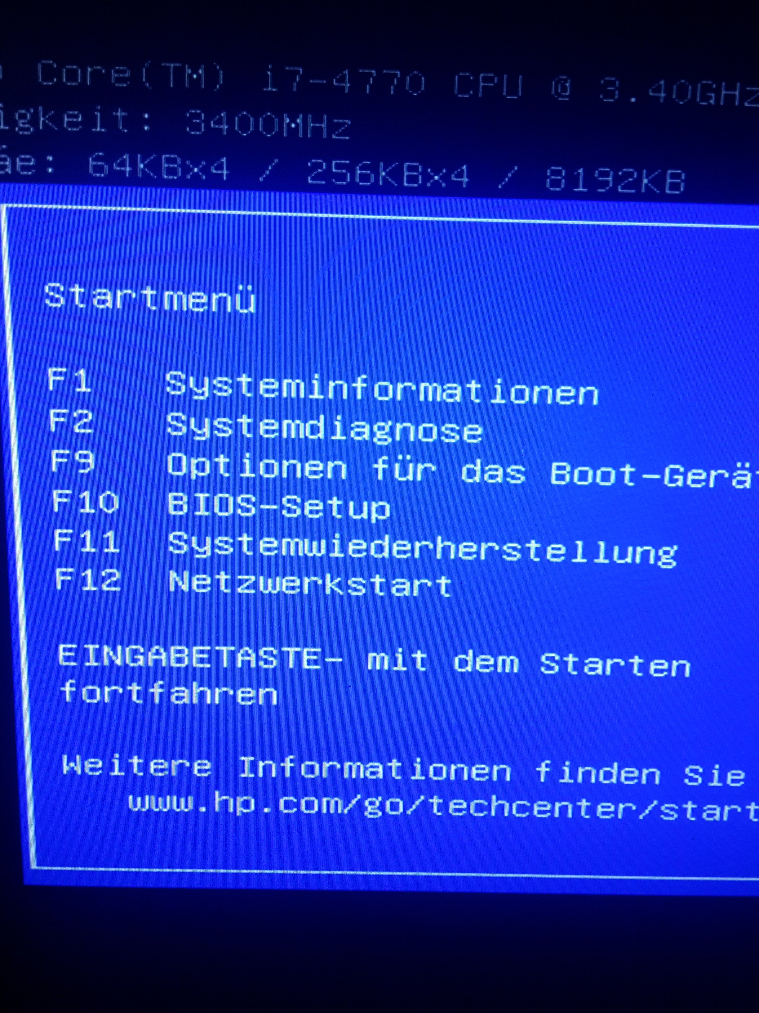

Ich schaue mal später nach, mit Hilfe von einem Freund von mir, falls ich das hinbekomme und und dieses XMP profil zu finden ist etc dann werde ich die 2400 Module holen, falls das nicht klappt, was sollte ich dann holen ? also laut Infos oben und auf HP zu diesem Chipsatz, ist das Max. 1600 ? oder irre ich mich da? dann würden ja die 1866 Module auch wegfallen, richtig ? also dann ganz normale DDR3 Ram mit 2x8 GB und 1600 ?
Jaein weil Arbeitsspeicher ist immer abwärtskompatibel. Ich meinte in meinem beitrag das es nicht sicher ist das die2400 laufen werden. Aber 1600 sollte eigentlich kein problem sein.(mit den 2400er )

PCTüftler schrieb:
Schau einfach in dein Bios ob du dort unter den Speichereinstellungen eine Option für das XMP Profil findest. Wenn das der Fall ist wird der RAM auch laufen.

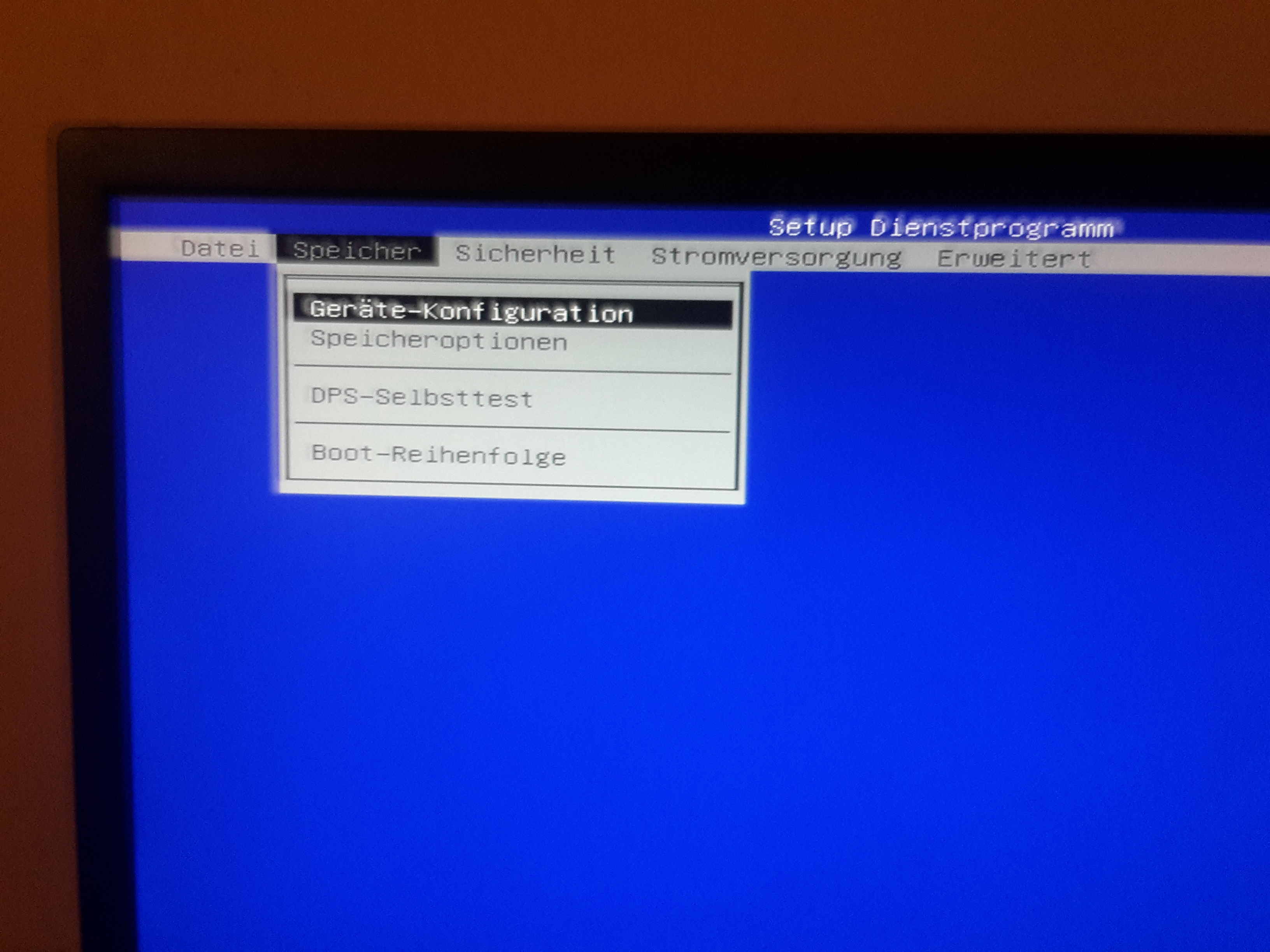

Finde ich das hier irgend wo ?
Sieht schlecht aus bis jetzt, ist halt ein komplett abgespecktes OEM Bios.
Was verbirgt sich hinter dem Punkt "Speicheroptionen"?
Was gibt's denn unter "Erweitert" noch zu sehen?
Genau das, abgespeckt, ich habe kaum Möglichkeiten auf diesem MB... bis lang bin ich echt dran verzweifelt wenn mal ein Problem aufgetaucht ist. Aber nunja nur noch bis mitte nächstes Jahres, dann kommt hoffentlich der Neue! aber bis dahin würde ich gerne den Speicher auf 16 gb aufrüsten.

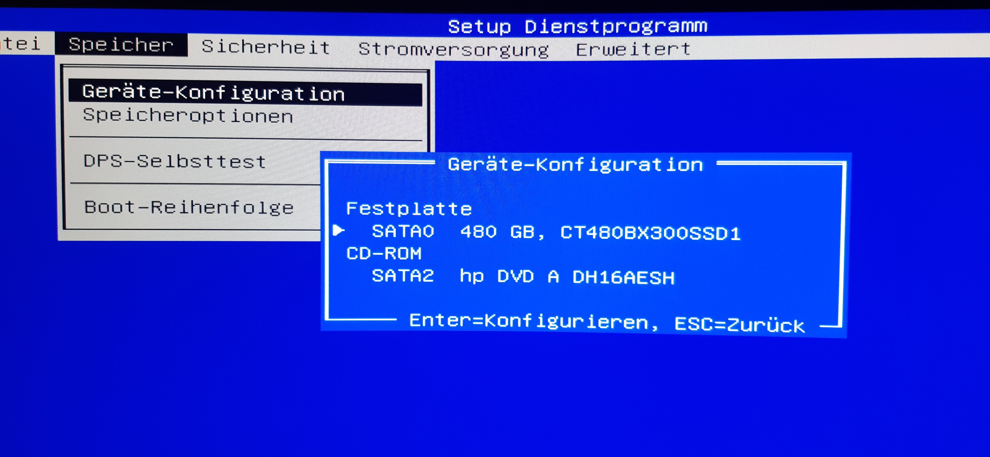

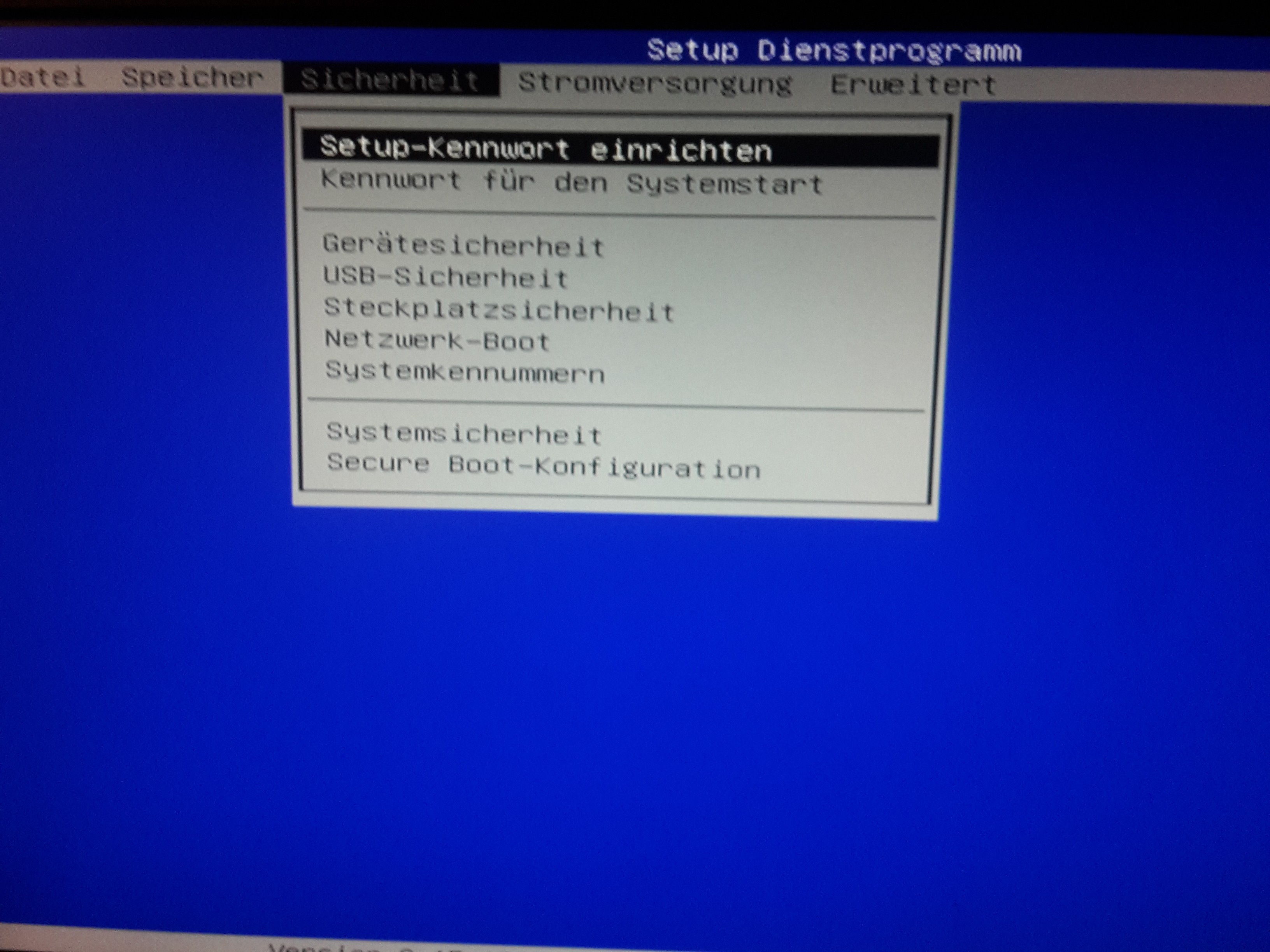

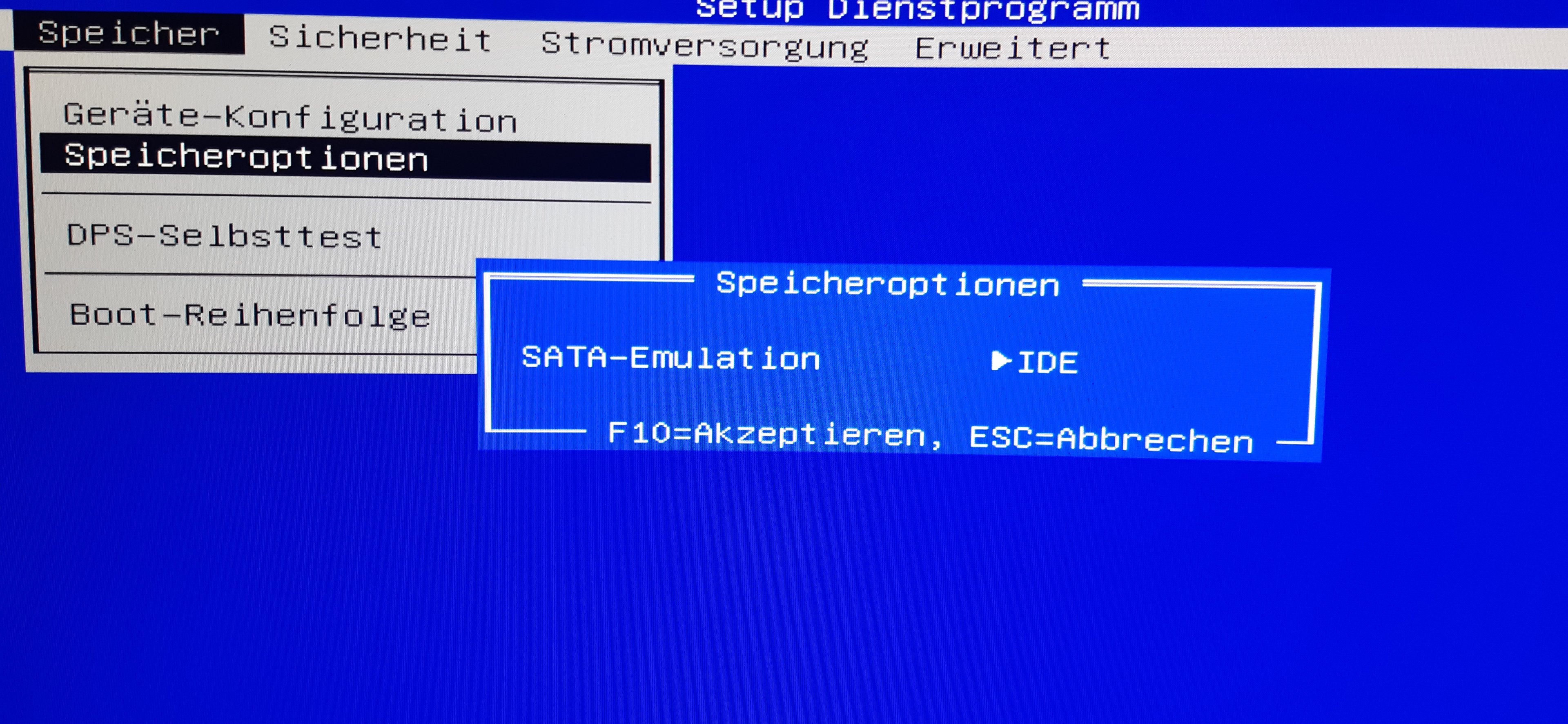

Speicheroptionen:

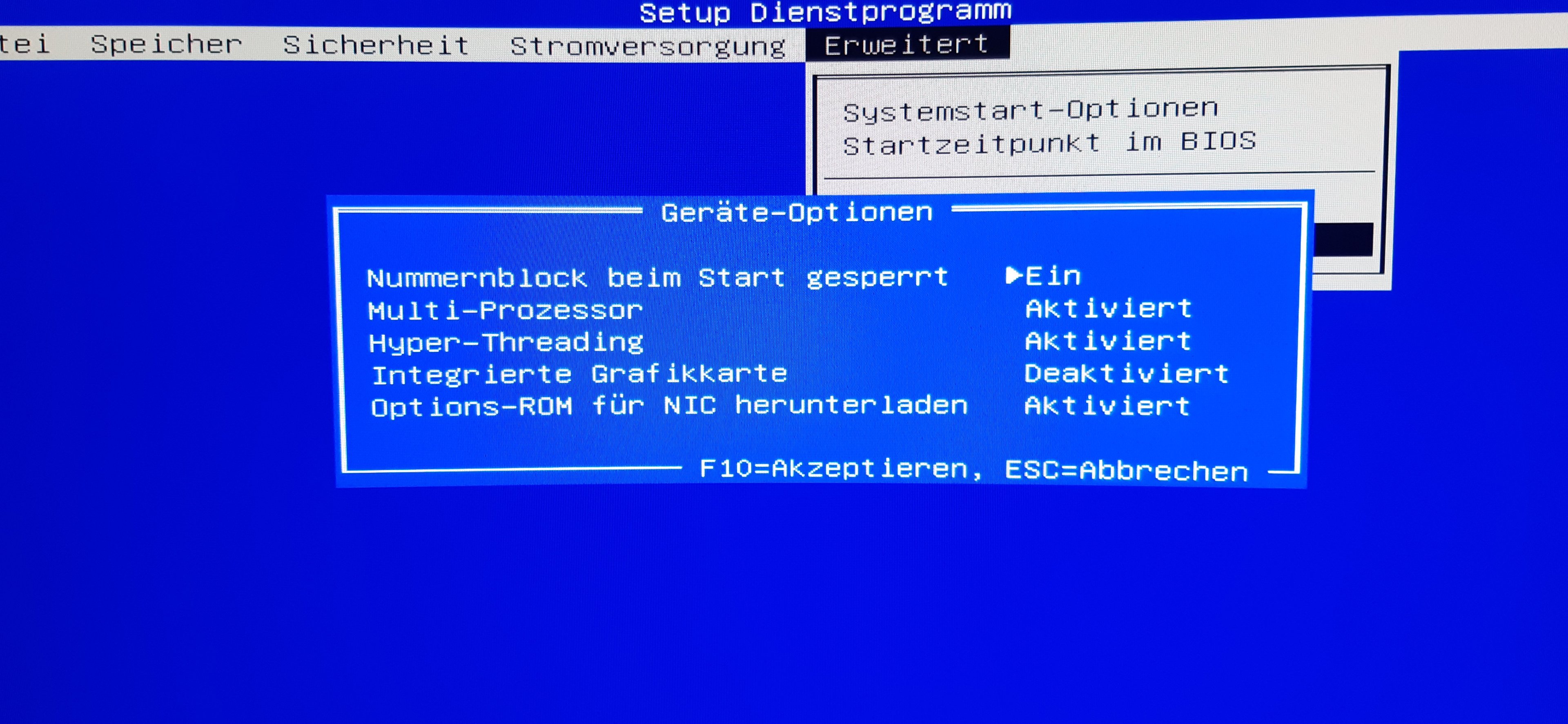

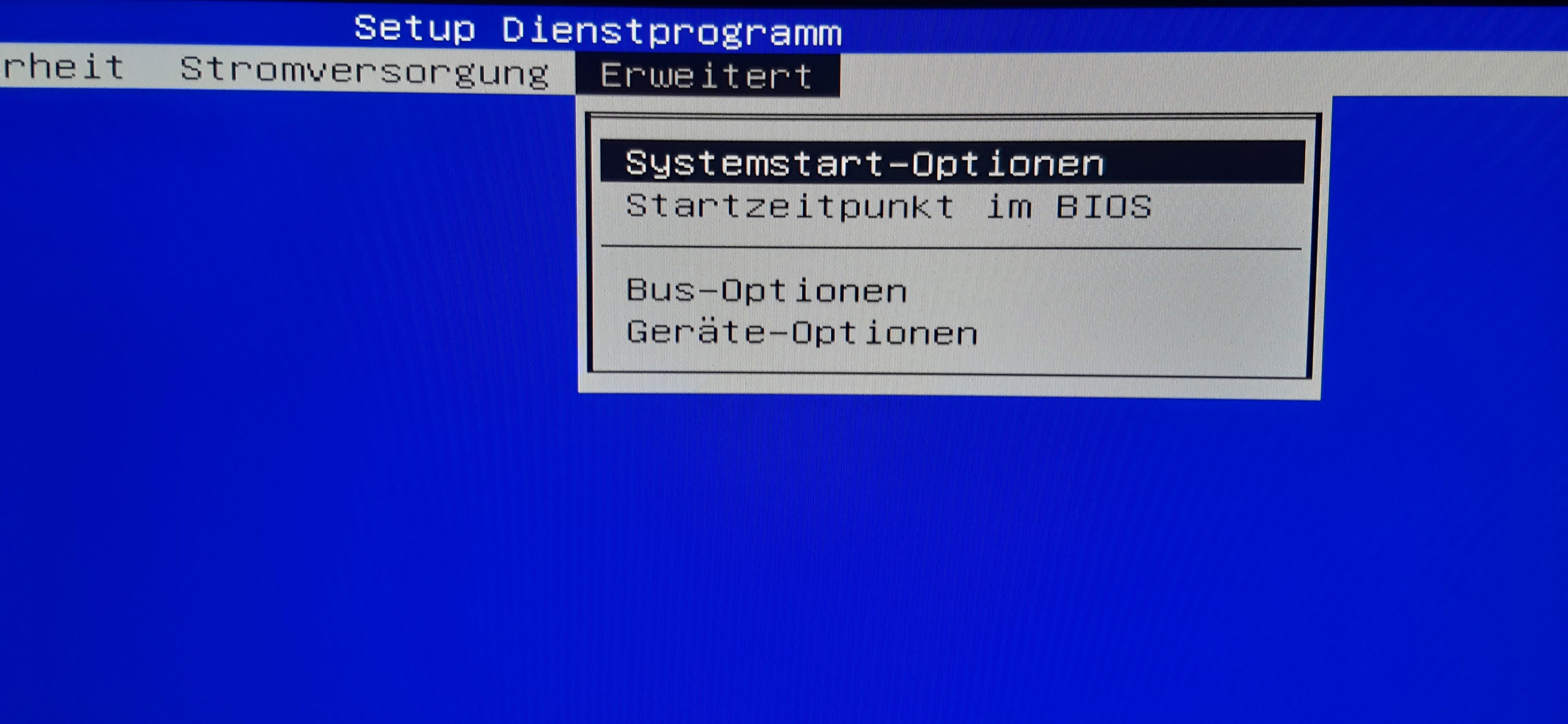

Erweitert:
sieht schlecht aus, oder ? 😭
Und genau das war meine Befürchtung das da so ein abgespecktes bios drin steckt. Kauf dir den günstigsten 1600er den es gibt und gut ist`s. Mehr macht kein Sinn.
:heul:
Ps. hol ihn dir gebraucht bei Eblöd von einen Händler mit guten bewertungen, das wird billiger als neu.
Was versteckt sich noch unter "Bus Optionen"?
Aja, beim Punkt Speicheroptionen musst du auf AHCI statt IDE stellen, aber stell vorher im Windows auf AHCI um sonst musst du Win neu installieren.
Und so geht das ...
@PCTüftler du meintest bestimmt IDE statt PCI. :D
Ja das sollte noch eingestellt werden.:schluck:
Natürlich, schon ausgebessert ... :D
