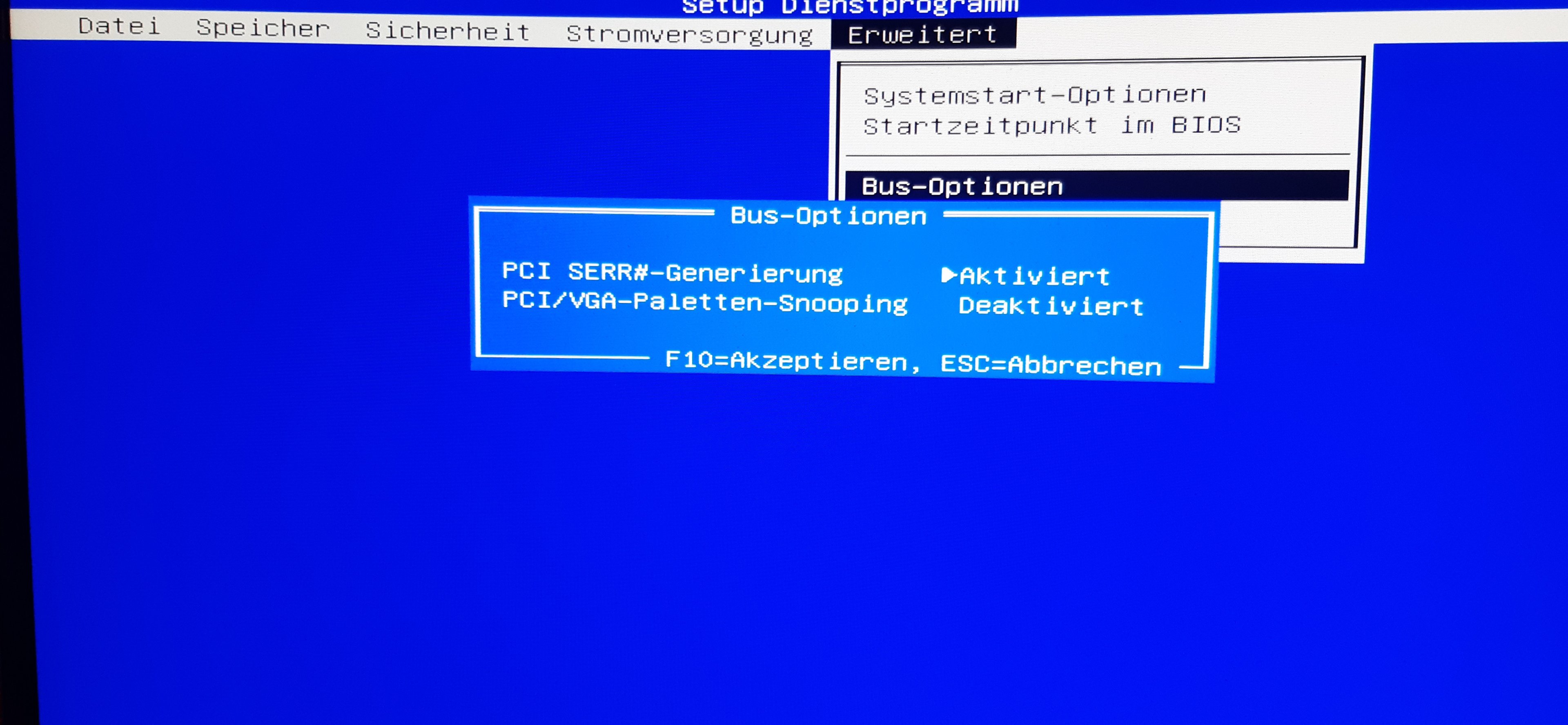

BUS-Einstellung

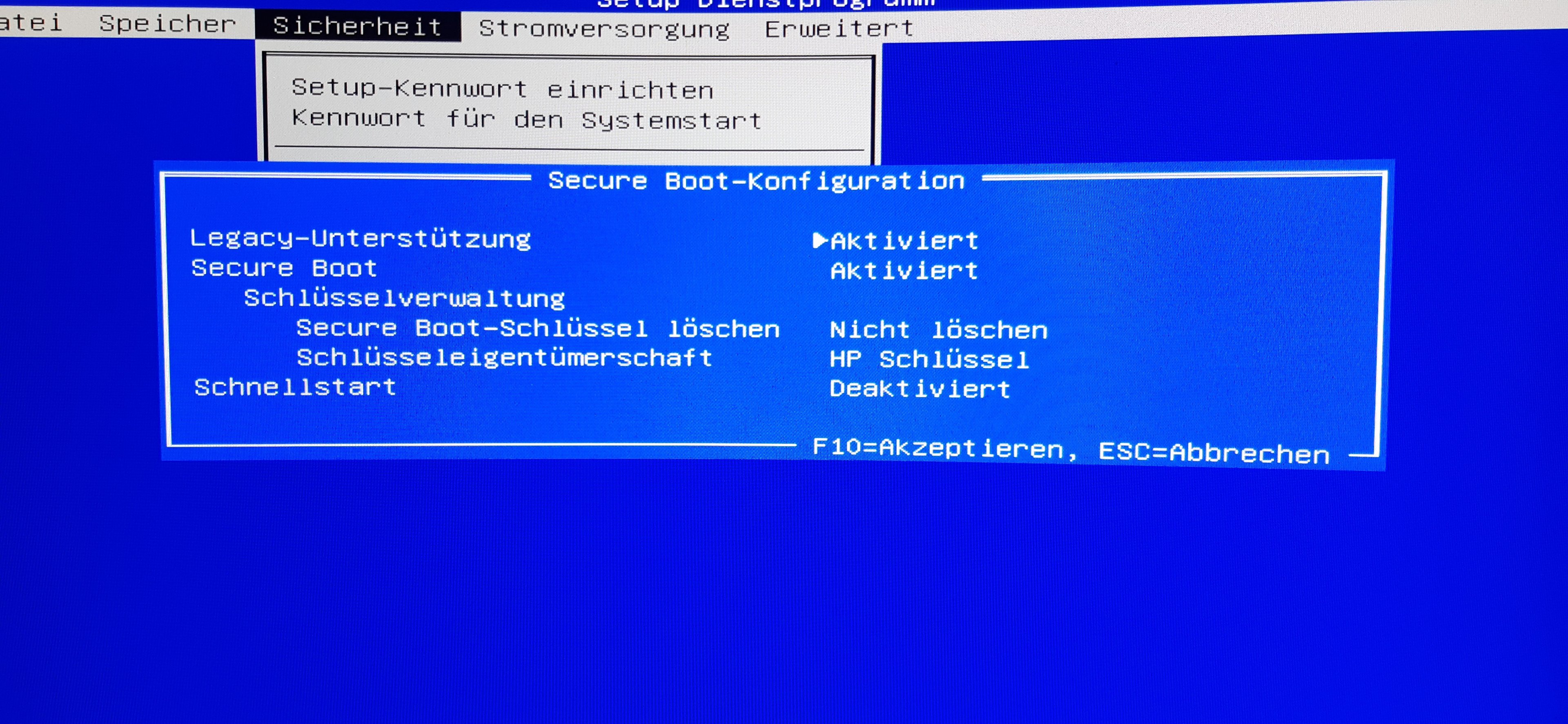

Kannst du mal in deinem Bios mal ein paar bilder von der Seite Systemsicherheit Secureboot konfiguration machen? Das würde mich mal interesieren was da eingestellt ist

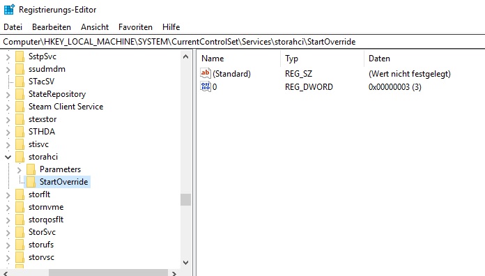

`"Sollte es nicht dazu kommen, kann es sein, dass in der Registry der Unterschlüssel StartOverride gelöscht werden muss, bzw. der Wert muss von 3 auf 0 gesetzte werden, damit AHCI aktiviert wird."
den Ordner hab ich auch, sollte ich den löschen und nochmal versuchen ?

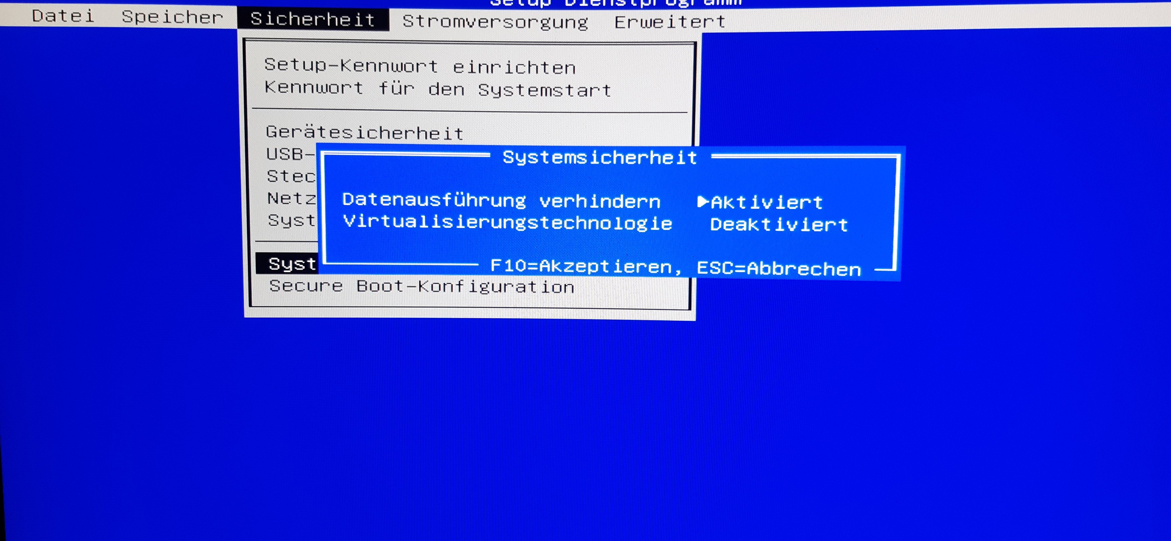

Systemsicherheit

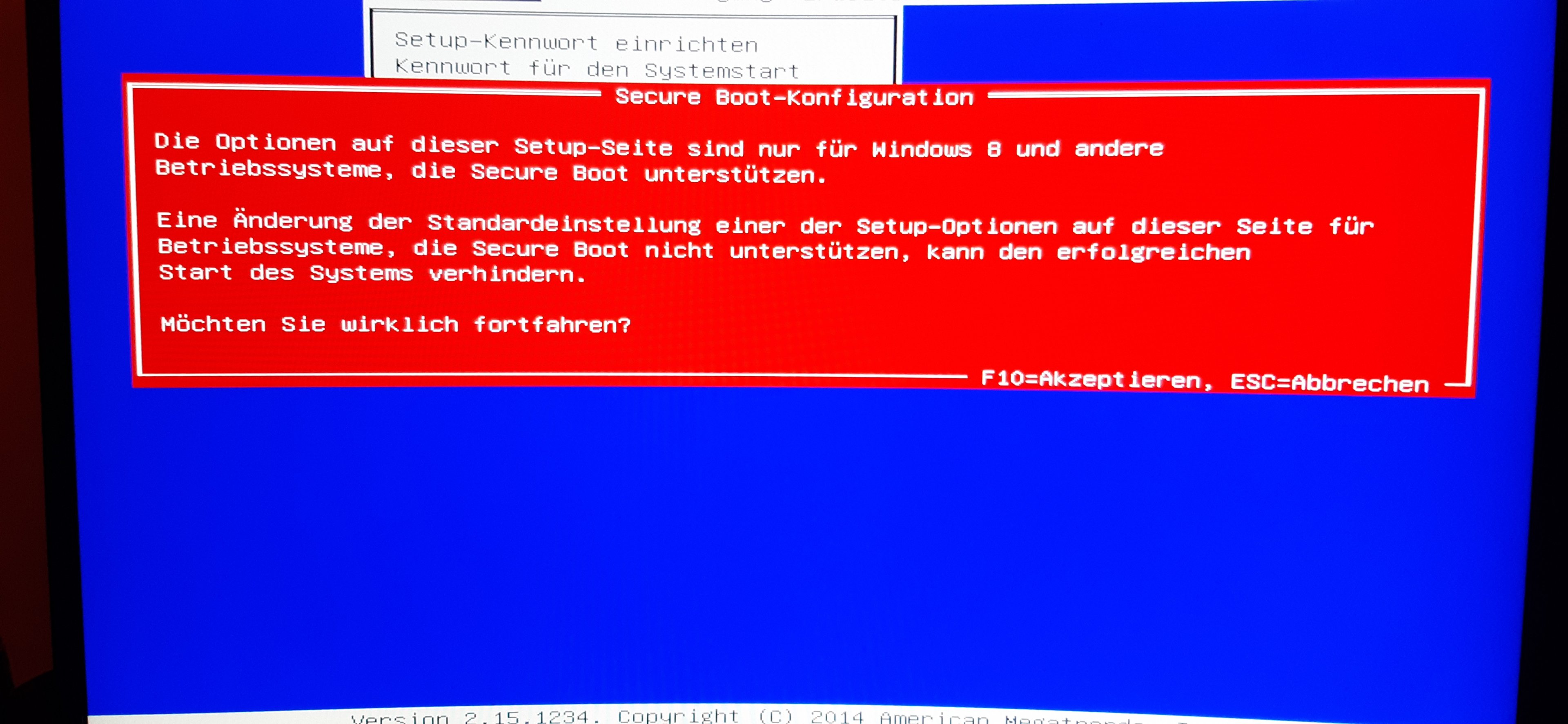

Secureboot konfiguration, hätte ich da weiter klicken sollen ?
Danke, schalt mal die Datenausführung verhindern aus. mal sehen ob`s dann geht.

Kann sein das ich jetzt durch diese stärkeren veränderungen, nicht mehr ins BIOS Menüs komme, um es dann wieder um zu stellen, sollte ich denn vorher wie oben gefragt, diesen Ordner(StartOverride ) löschen wie auch in der beschreibung steht und dann versuchen ? vllt verhindert StartOverride ja irgend was, den Ordner hab ich da noch.

kannst du bitte mal nen Screen von dem StartOverride machen? nicht das er dann garnicht mehr bootet
DAnke
war das gemeint ?
