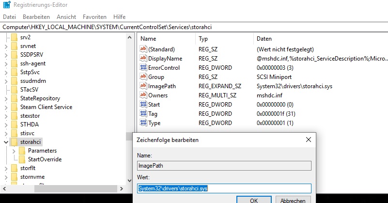

wenn ich dort auf 0 doppel klick mache, steht da eine 3. In der Beschreibung, soll ich den Ordner entweder löschen oder den Wert auf 0 setzen, hab aber schiss das dann nichts mehr gehen wird, soll da eine 3 oder eine null stehen ?peterX schrieb:Ja das war gemeint und das passt auch so, mußt du nicht löschen.

Ich werde mal genau wie in der Beschreibung vorgehen, soweit ist ja alles richtig eingestellt, das einzige was fehlt ist im StartOverride den wert 3 auf 0 zu setzen, restart, BIOS aufrufen, ändern auf AHCI und speichern , restart, fertig, oder ? oder ist es sehr wichtig das ich das ganze im abgesicherten Modus mache?

Passieren sollte da nix, es ist ja kein Win XP. am besten du führst auch gleich den letzten tip aus.
Ein weiteres Problem kann sein, dass auch der Registryeintrag ImagePath im rechten Fenster von msahci.sys auf storahci.sys geändert werden muss.
nein wenn du das so wie beschrieben machst brauchst du nicht im abgesicherten modus starten

Okay werde es mal probieren. Im einen Ordner war das schon auf storahci.syspeterX schrieb:Passieren sollte da nix, es ist ja kein Win XP. am besten du führst auch gleich den letzten tip aus.

wenn ich dort auf den Namen: 0 doppel klick mache, steht da eine 3. als wert (In der Beschreibung, soll ich den Ordner entweder löschen oder den Wert auf 0 setzen), soll da eine 3 oder eine 0 stehen ?peterX schrieb:Seehr komisch dann müste es auch so im AHCI modus starten. Ich hab das alles mit meinen werten geprüft, und da ist es genau so eingestellt.

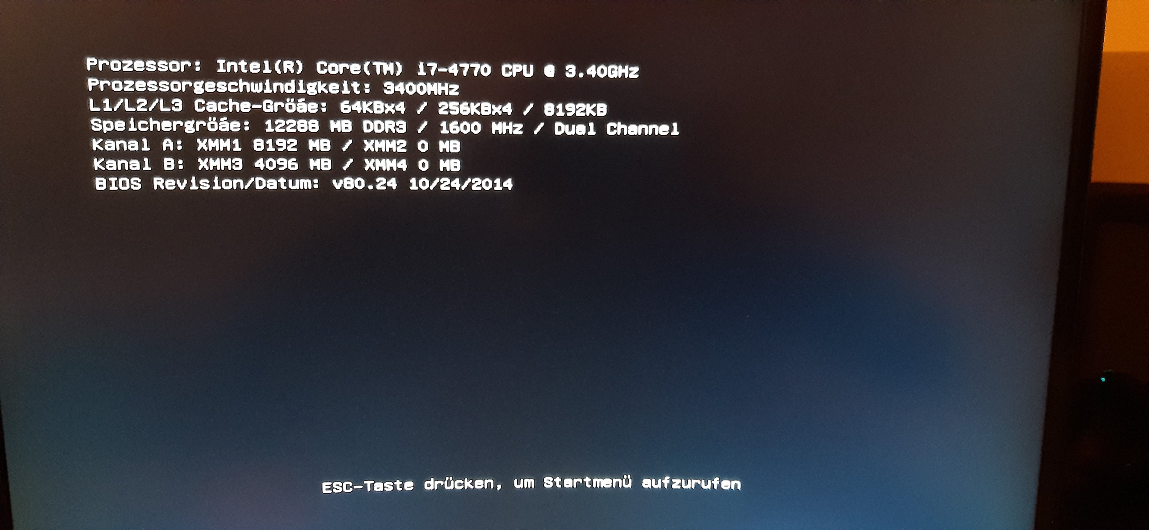

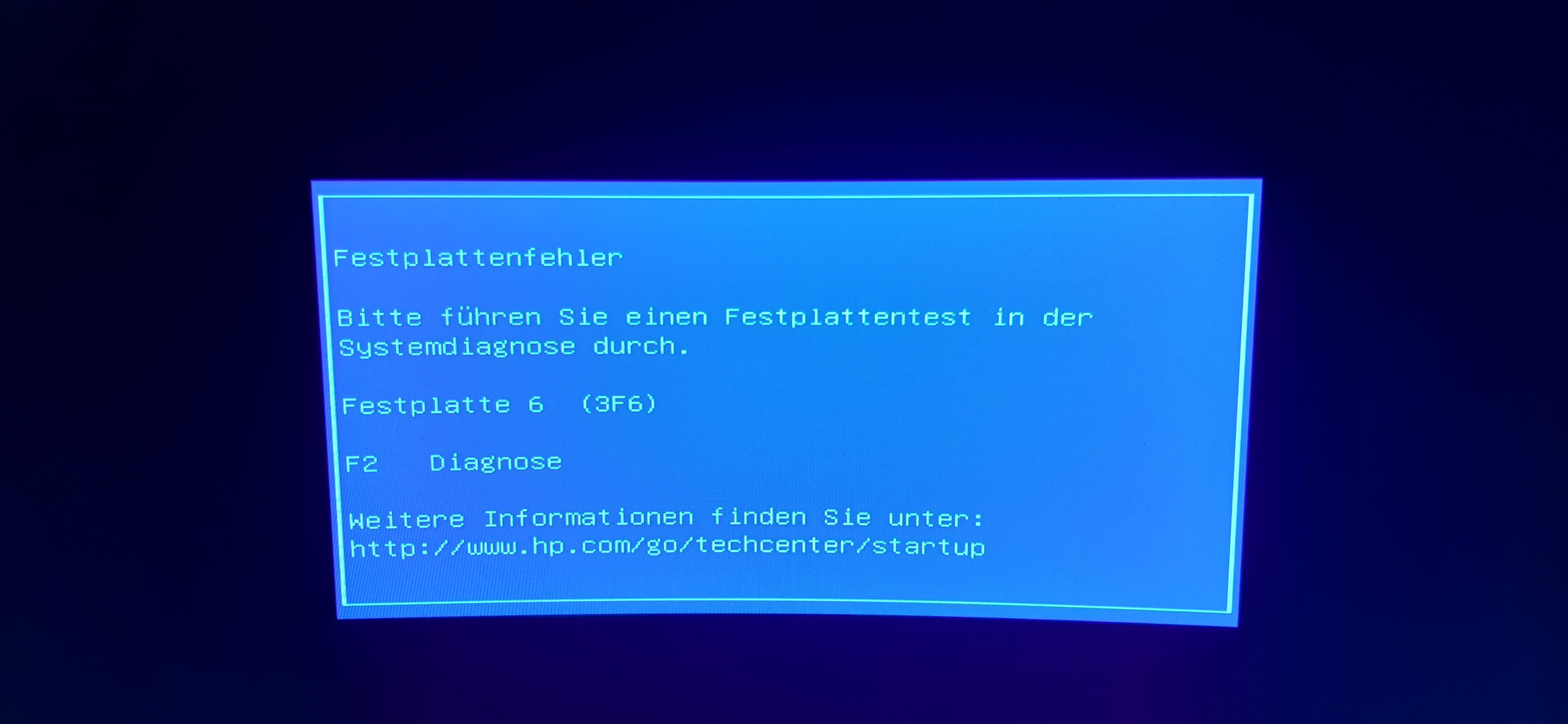

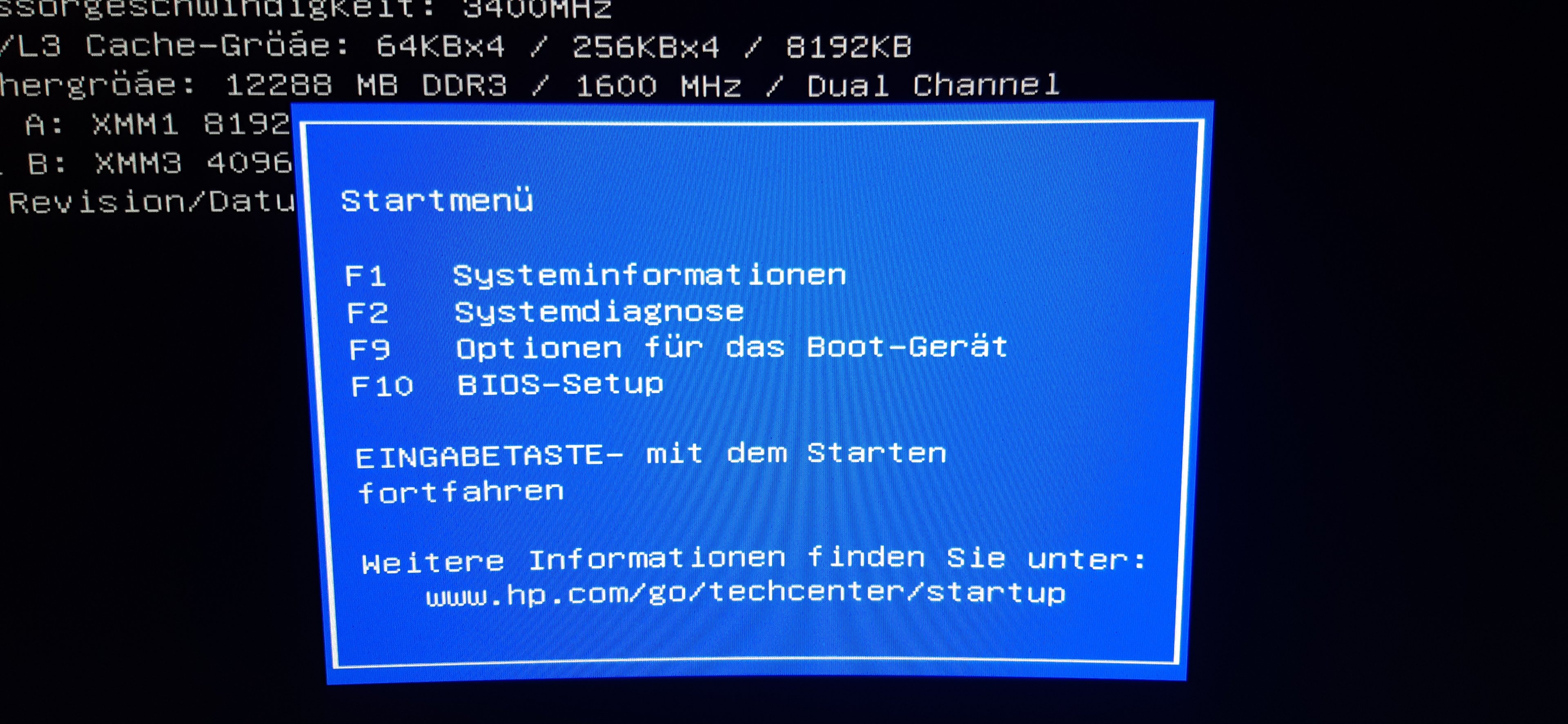

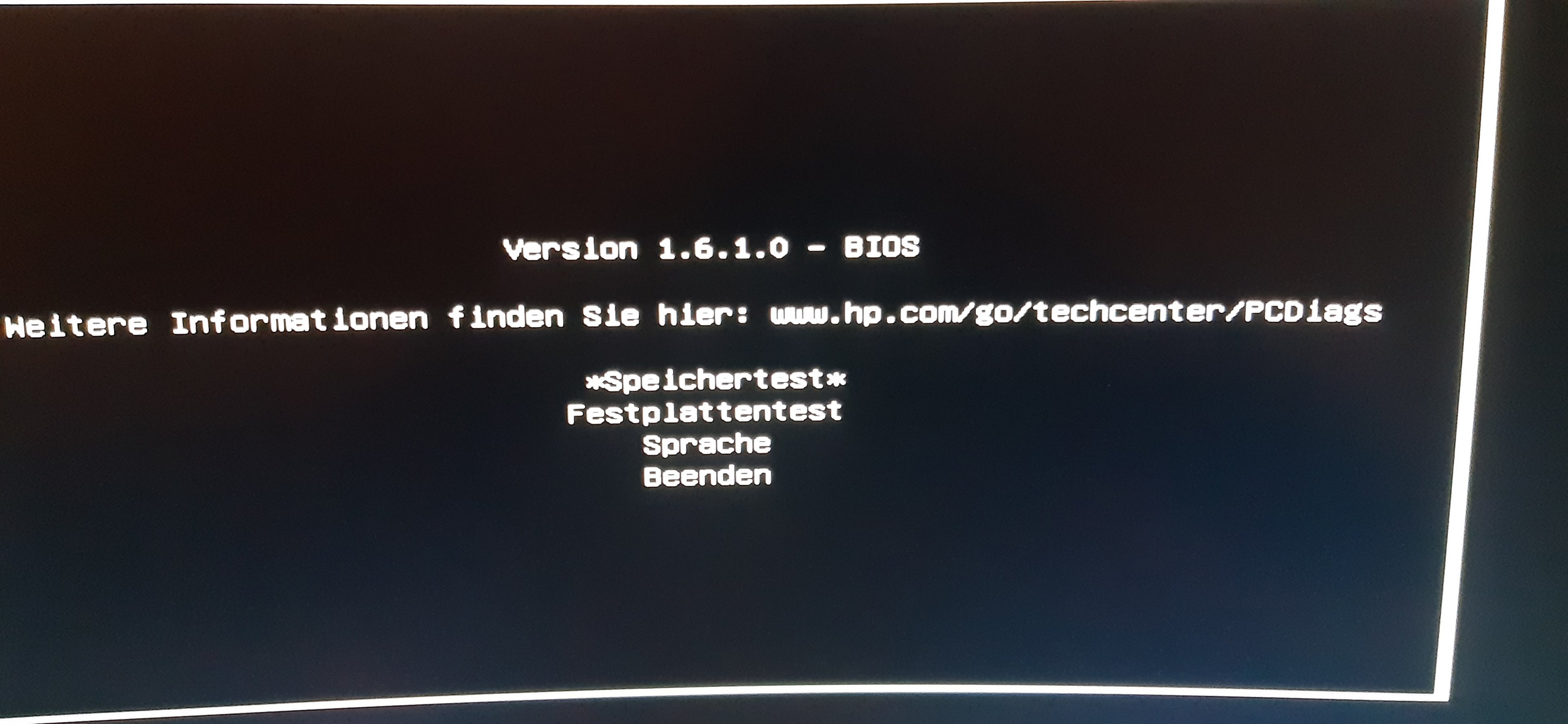

Hat leider nicht geklappt, wie sonst auch immer, nur jetzt mit der SSD komme ich extrem schnell wieder ins BIOS was vorher immer halbe stunde gedauert hat... auf IDE klappt wieder alles normal....die bilder sind in Reihenfolge, nach dem 4. bild bin ich ins BIOS gegangen und hab wieder auf IDE gestellt...
1 - nach änderung im Win. und im BIOS auf AHCI - restart - bild
2 - sollte ich noch mal einen test durch führen ? hat sonst auch nichts gebracht, keinen fehler gefunden kam immer
3 - sollte der aktuellste bios sein für dieses gerät
4
4

Jetzt muss ich noch mal genauer nach fragen. Du hattest geschrieben, das du schon bei der Win installation mächtig Probleme hattest. Hatte die installation Die Platte nicht erkannt, oder konntest du die Installation garnicht erst starten, weil er den datenträger( Usb Stick,Cd) nicht erkannt hat? Sorry wenn ich so Bohre aber wir wollen ja dem Problem auf den grund gehen.
Weil den bildern nach spinnt da irgent was im Bios
