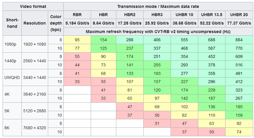

Für DaisyChain ist die Bandbreite dennoch nützlich. Zwei WQHD-144er kannst du nur mit einem HBR3er-Anschluss (DP1.4) nicht füttern. Siehe hier:nciht schrieb:Auch bei nem Display, der nur 144Hz WQHD hat? Was soll der mit der zusätzlichen Bandbreite machen? Es ergibt wenig Sinn etwas zu verbauen, was am Ende komplett überflüssig ist.
jube schrieb:

^^ Stimmt die Angabe ist ja pro Lane -> 20Weyoun schrieb:Pro Lane? ;-)
Das wäre ja dann grob falsch, wie Windows es tutDevPandi schrieb:Du kannst jetzt mit der 2er oder 10er-Potenz weiter rechnen. 59.719.680.000 Bit/s können 59.7 GBit/s sein, oder knapp 55,61 GBit/s. (Daher ist es eigentlich so wichtig, dass man hier mit den richtigen Potenzen rechnet oder diese auch angibt.)
GBit (10^9) vs GibiBit (2^30)
Normalerweise werden die "falschen" Potenzen nur im Speicherbereich eingesetzt (Festplatte, SSD, USB-Stick, Cloud- und Postfachgröße), aber nicht bei der Datenübertragung. 1 GBit/s ist immer 1 Milliarde Bit/s. Das sagt zumindest ein studierter Nachrichtentechniker.

IIRC war das auch nur Thema bei Speichergroßen und deren Falschangabe im OSWeyoun schrieb:Das sagt zumindest ein studierter Nachrichtentechniker.![]()
@lynx007
https://tomverbeure.github.io/video_timings_calculator
auf diesen verweist das Wiki
Die 54,84 Gbit sind auf 8bit bezogen.jube schrieb:Laut Tabelle sind es aber 54,84. Wer hat denn nun Recht? Wie wird das berechnet?
Die 59,7 Gbit sind auf 10bit bezogen und sind nur die aktive Bandbreite, max. werden bei 10bit sogar 68,6 Gbit Bandbreite für 4K240 benötigt.
Alles nachvollziehbar auf https://tomverbeure.github.io/video_timings_calculator
