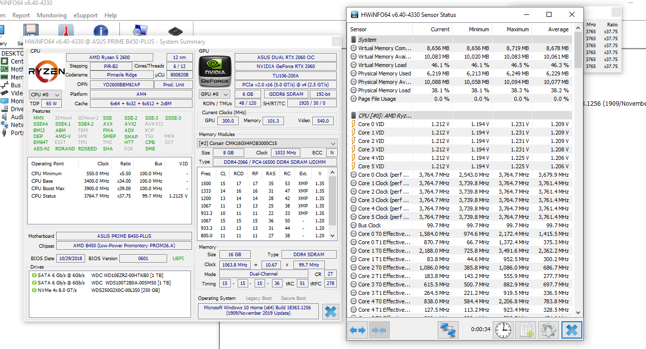

deo schrieb:
@jmaen
Mach mal bitte einen Screenshot von Sensor Status von HWiNFO64 und der System Summary.

RAM prüfen - der läuft nur auf 2133 statt 3000. Sollte auch in den richtigen Steckplätzen sein.
Grafikkarte wird nur als x4 statt x16 angezeigt, kann aber von Stromsparmaßnahmen verursacht sein.
Das Asus Prime B450-Plus hat eine alte BIOS-Version von 2018 drauf, die schon mehrfach aktualisiert wurde.
https://www.asus.com/Motherboards-Components/Motherboards/All-series/PRIME-B450-PLUS/HelpDesk_BIOS/
Die würde ich aktualisieren, weil einige Fehler behoben wurden und die Systemstabilität sollte damit auch besser sein.
Damit könnte der RAM auch höher getaktet werden.
Version 2202 würde ich nehmen, nicht die neuste, weil die für Ryzen 5000 gedacht ist und daran wird wohl noch gearbeitet.
Reaktionen: jmaen
Sie ist im falschem Slot, sieht man schon an den Slotblenden in seinem Video - Stromsparmaßnahmen schalten die Lanes nicht ab.
Der Lüfter ist auf der falschen Seite vom Kühler was nicht weiter schlimm wäre wenn er zumindest in die richtige Richtung blasen würde.
Ja, RAM läuft ohne XMP, ob in den richtigen Slots verbaut kann man so nicht erkennen.
Bios nicht optimal.

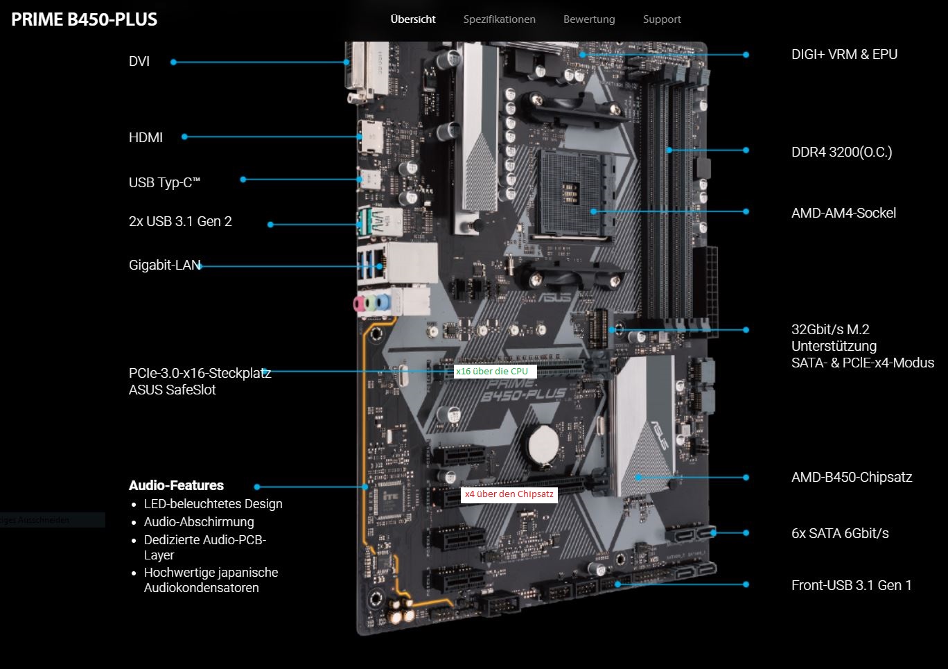

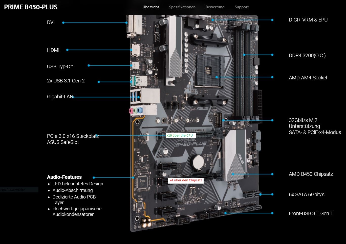

Der RAM sollte in A2 & B2 (zweiter und vierter von links) - wo der tatsächlich eingebaut ist können wir nicht sehen.
Davon abgesehen läuft dieser mit DDR2133 und nicht mit DDR3000 wofür er spezifiziert ist (XMP aktivieren...).
Was die GPU angeht, diese steckt im unteren "x16" Steckplatz und dieser ist erstens am Chipsatz und zweitens nur mit x4 angebunden (1/4 der möglichen Bandbreite). Dass die GPU da unten kaum Luft bekommt ist das nächste Problemchen.
Ist alles kein Beinbruch und fürs erste Mal nicht mal schlecht.
Reaktionen: jmaen
Die Grafikkarte gehört in den langen Steckplatz direkt neben der CPU damit die mit der vollen Anbindung an die CPu arbeiten kann (16 Lanes). Der untere Steckpatz hängt entweder mit dem oberen zusammen und kann nur mit 8 lanes arbeiten oder hängt gar am Chipsatz und kann nur x4.
