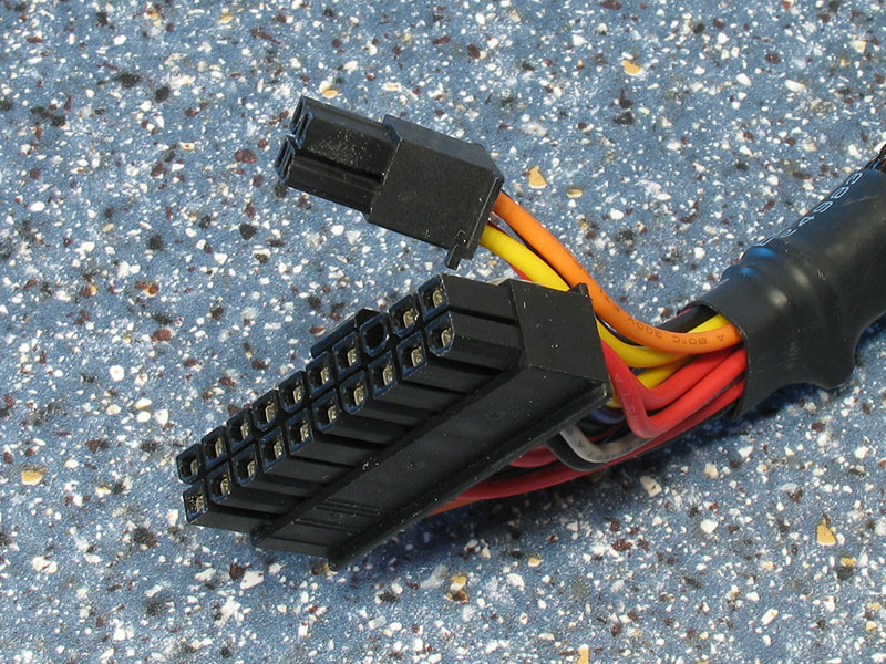

Habe dir ein Bild mit dabei gepackt. Sieht dein Stecker genauso aus wie auf dem Bild?
Wenn ja, dann schau dir unten den kleinen Stecker an. Den erstmal ab aufs MB. Anschliessend den grossen, genauso anschliessen.
