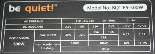

Ich denke es liegt am 500 watt bequiet Netzteil, denn es hat 2x 12V Schienen eine mit 25 Ampere und die andere nur mit 18 Ampere. Und meine gtx 260 braucht ca.20 ampere. Ist die gtx 260 dann noch mit genug Strom versorgt? (wegen 12V2 18A) Oder was meint Ihr wodran das liegen könnte.

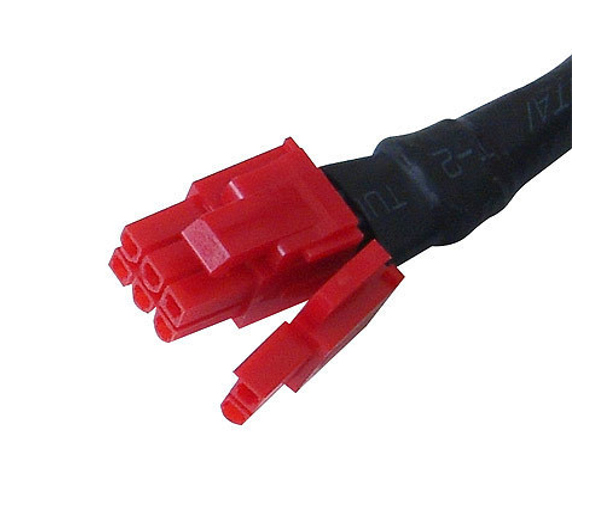

Ok, ich werde das tool mal durchlaufen lassen. Ich habe das Netzteil mit den zwei Steckern angeschlossen-->siehe Anhang. Ist das so richtig?
