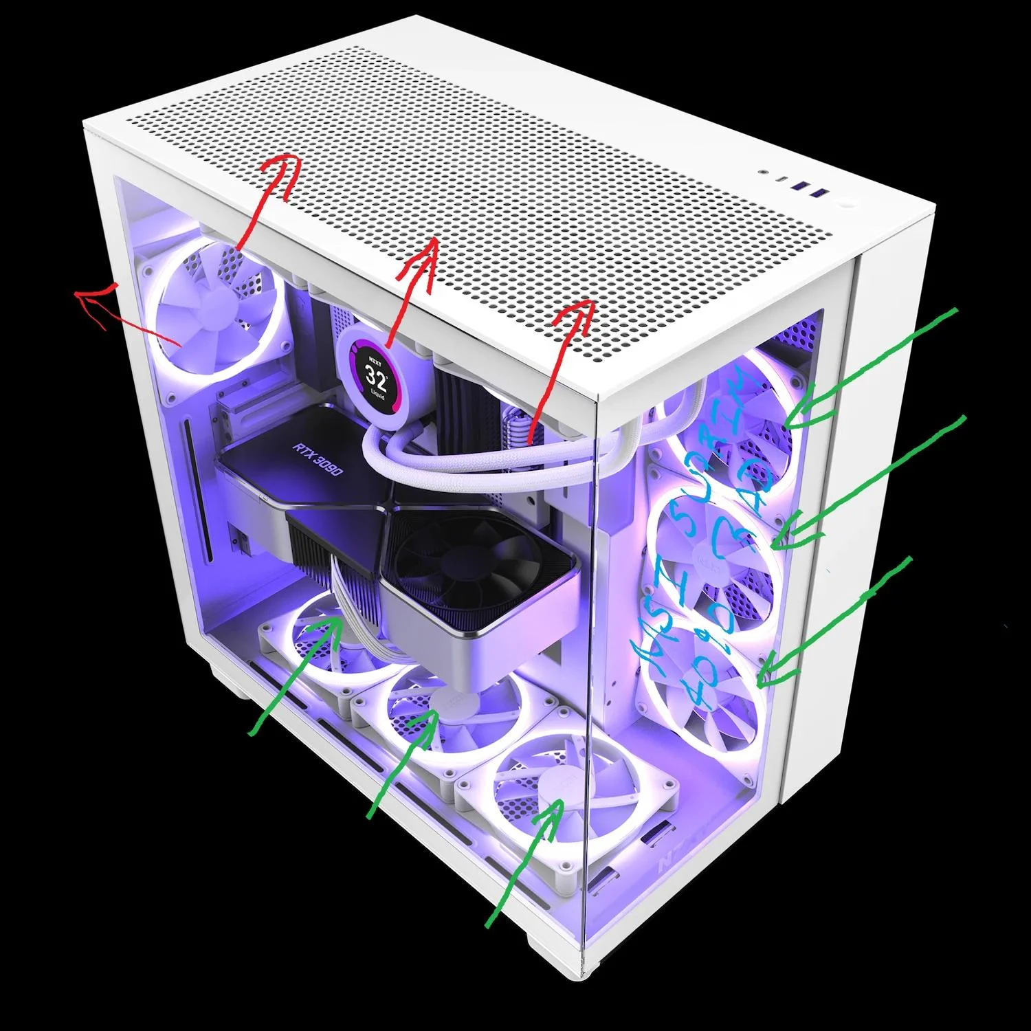

Ich komme beim Gehäuselüfter nicht weiter im Internet steht unten rein, vorne rein und hinten raus und oben raus. Meine sind aber anders vorinstalliert. Hinten raus und auf der Seite raus. Die zusätzlichen Lüfter müssen nun einblasen. Also oben rein und unten rein?
Das ist falsch, die in der Seite sind reverse Blade Lüfter, die schaufeln rein.
Unten rein, Seite rein, oben raus, Heck raus. So geht's: klick
Es geht um dieses Gehäuse, ja?
@djducky Genau das ist es einfach in weiss. Reverse Lüfter? Also wen ich die Reverse Lüfter anschaue wegen der Markierung und die zusätzlichen drehen die alle raus darum dachte ich ist falsch vorinstalliert war echt verwirrt. Also die oben müssen so installiert werden wie der hintere und die unten genau das Gegenteil oder?

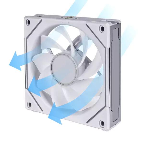

Normal blasen Lüfter von der nabe zum Gerüst. Bei reverse Blade Lüftern ist das anders. schau dir die Rotorblätter genau an, dann siehst du das.
Die in der seite lässt du also, wie sie sind. Wenn du ansonsten nur normale Lüfter hast (also nicht reverse blade) dann musst du die unten auf den Kopf legen, sodass das Gestänge oben ist.
Im Grunde genau wie hier (da sind die in der seite keine reverse blade, aber nur zur Veranschaulichung)

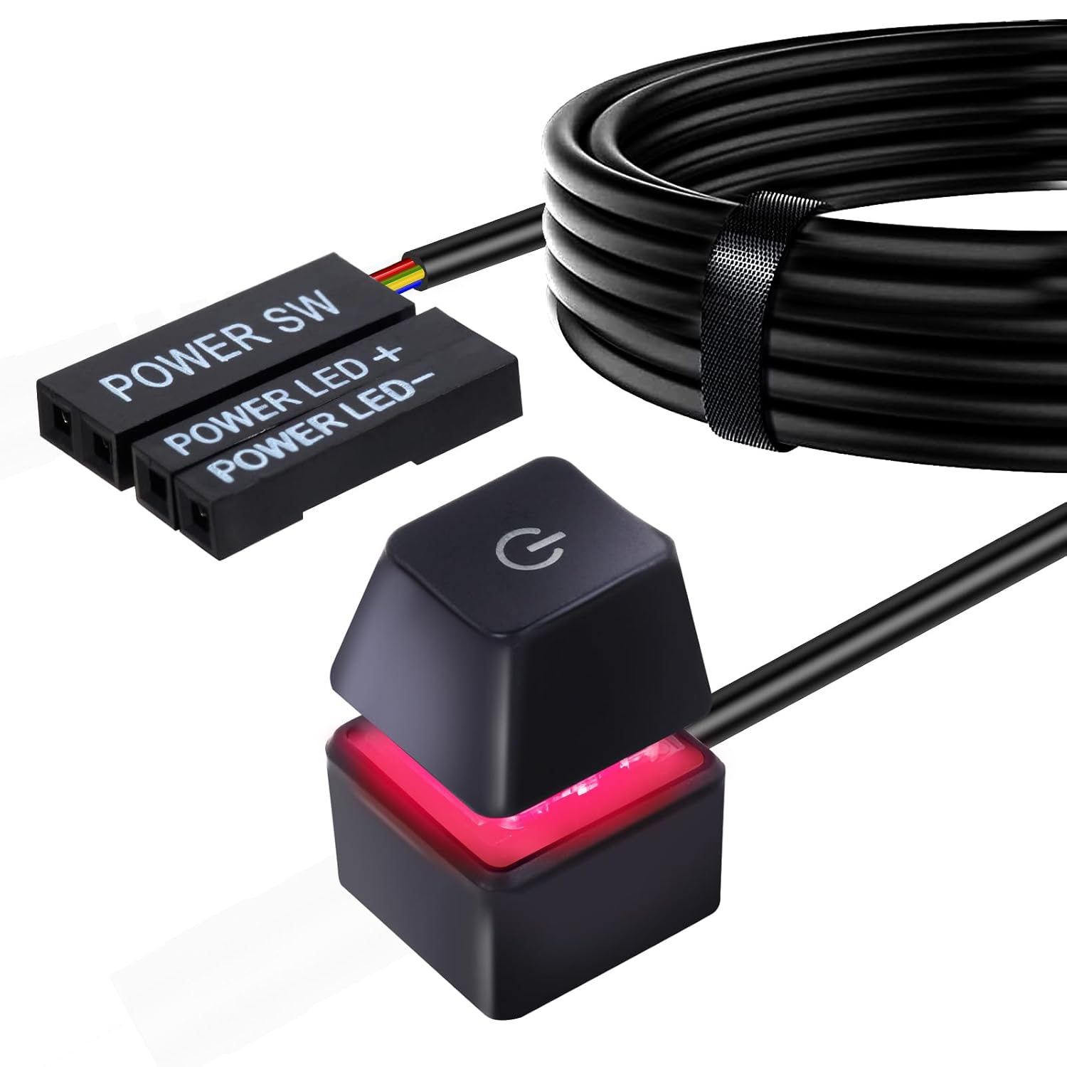

Moin moin hab den PC fertig bekommen! nur angehen wollte er zuerst nicht obwohl alles richtig und kontrolliert angeschlossen war und auch richtig dann hat meine Frau nebenbei gesagt hey mach mal den Schraubendreher da wo der Gehäuse An und aus Knopf ist dran und siehe da er ist angesprungen ohne Probleme! Hab dann das Kabel 3-4 mal entfernt und neu angesteckt immer das gleiche er geht nicht an wen das Kabel angeschlossen ist nur mit dem Schraubendreher. Dazu muss ich sagen das Kabel ist eins das alle miteinander vschon verbunden ist nicht einzeln denke am Kabel ist irgendwas kaputt.
Gibt es eine Lösung ohne das ich alles ausbauen wieder muss und ein neues Gehäuse bestellen muss?
Du meinst den Powerknopf-Anschluss ganz rechts unten auf dem Mainboard?
Schwierig, wenn man da nicht vorsitzt. Du kannst nur nochmal überprüfen, ob du die kleinen Anschlüsse da wirklich an die richtige Stelle gesetzt hast. Ansonsten könntest du mal ein Bild machen.
Ich hab so einen und hab den so angeschlossen wie er sollte aber geht nicht.
Ich habe auf Amazon was gefunden ist das empfehlenswert?
So eine Bastellösung bei einem neuen Gehäuse? Ich kann mir das nur mit einem wackler erklären, um ehrlich zu sein. Schreib/ruf mal be quiet an, die sollen nen gescheiten Support haben.
