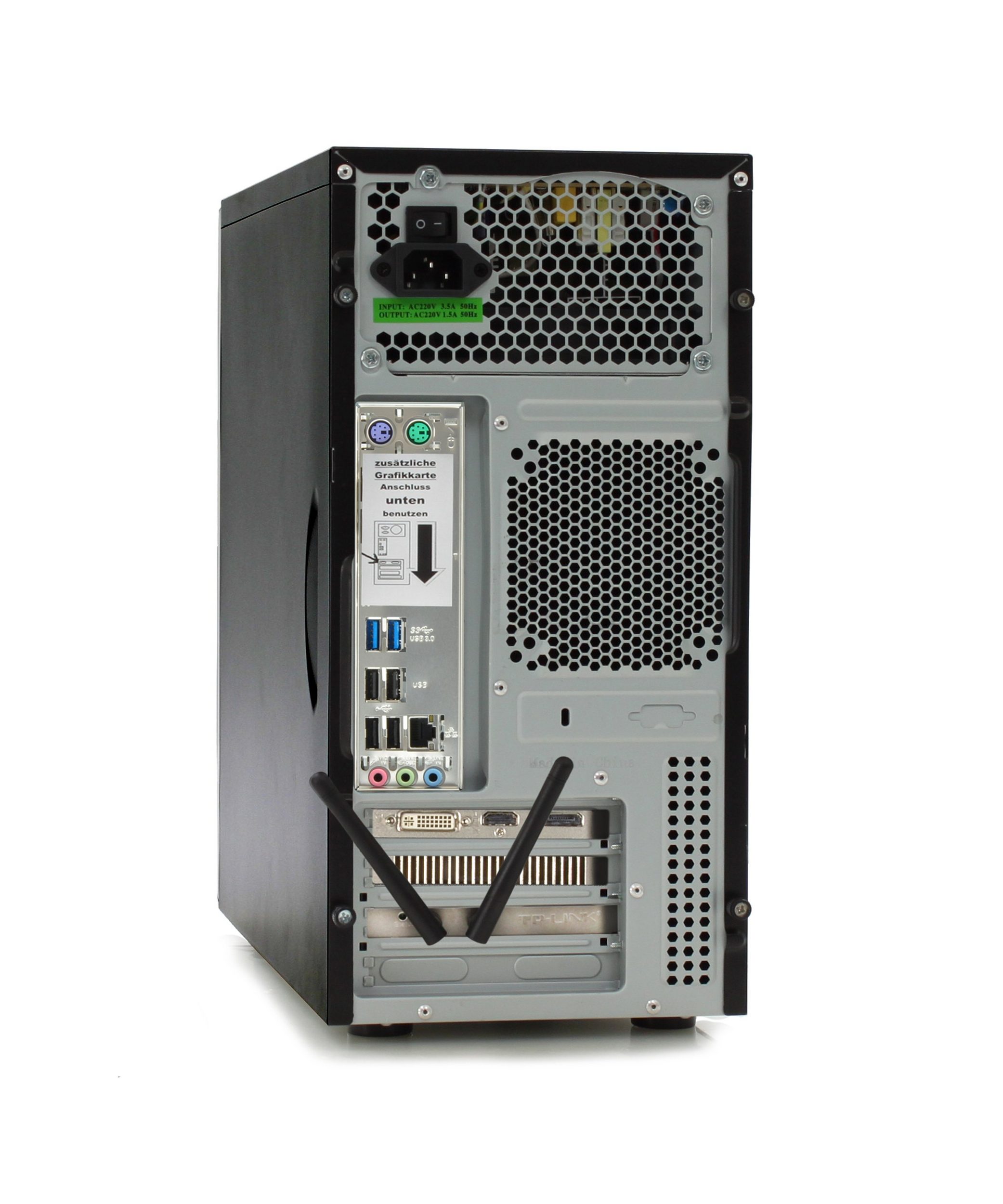

Hallo an alle
Ich habe mir vor kurzem ein neuen Pc bestellt, dieser kamm auch an und  ich richtete ihn größtenteils ein. Ich wollte dann auch mal paar Spiele testen, das war ja auch der Kauf grund des PCs, nun musste ich feststellen, dass die Spiele die ich ausprobiert habe ruckeln. Das währe Battlefield 1, Terrarier, Half Dead. Alle davon laufen kein stück flüssig. Auf meinem alten Rechner gingen diese spiele, Battlefield konnte ich auf Mittel zocken doch jetzt kann ich es nicht mal mehr auf niedrig spielen. Das komische dabei ist das Geforce die Grafikkarte erkennt und Battlefield auf Ultra stellt für Optimale Einstellung, wenn ich das aber  nicht tuhe und battlefield ohne Optiemierung starte, dann setzt das spiel alles auf Mittel was auch nicht spielbar ist. Wenn ich die System Steuerung von Nvidia aufrufe dann kommt das "Die NVIDIA Anzeigeeinstellugen stehen nicht zur verfügung
Sie verwenden momentan keine Anzeige, die an einer GPU von NVIDIA angeschlossen ist."
Ich bitte um Hilfe!

Wo hast du deinen Bildschirm angeschlossen? Den sollt du nicht an dein Mainboard sondern an die Grafikkarte hängen. Du nutzt wahrscheinlich die iGPU aus dem i5.

Da sollte es helfen den Monitor auch an die dezidierte Graka anzuschließen und nicht ans Board. :)

Hast du das Monitorkabel auch an die Grafikkarte und nicht am Board angeschlossen?

Ich habe ihn dort angeschlossen wo er passt, dort steht "VGA out"
Wie der Kollege vorhin schon meinte, Du hast Deinen Monitor vermutlich an die iGPU angeschlossen, schliesse das monitorkabel direkt an die Graka an /am besten wenn der PC aus ist dann starten)
Das ist das Mainboard. Du benutzt deine Grafikkarte nicht. Schick den PC am besten zurück, und lass dich hier beraten. Sparst mindestens 500€, wenn in deinem alten wirklich ein halbwegs aktueller i5 ist.

Der Monitor gehört weiter unten an der Grafikkarte angeschlossen, dann funktioniert es auch.
Ja wenn die Grafikkarte keinen alten VGA-Ausgang hat bleibt wohl nur das Mainboard und somit die kleine Grafikeinheit der CPU.
Glaube dein Monitor ist zu alt. Ansonsten DVI oder HDMI am Monitor nutzen und unten an die Grafikkarte stecken. Da sind die Anschlüsse horizontal, nicht vertikal wie am Mainboard.
du bist an der onboard grafikkarte nicht an der richtigen das blaue kabel (vga) geht nicht an neue grafikkarten weil die kein vga stecker haben. Hat dein monitor auch einen weissen ausgang (dv) oder einen hdmi? nutze die beiden mal wenn vorhanden dann gehts auch.
VGA Out, das wird der Anschluß vom Mainboard sein (iGPU) Welche Anschlüsse besitzt denn dein Monitor, gib uns bitte mehr Infos. Die neue Graka besitzt HDMI, DP und DVI. Was mir auch auffiel, laut Otto besitzt deine Graka auch nur 3 GB Vram. Das kauft man heutzutage nicht mehr.

Und Monitor an die Grafikkarte, wenn der Bildschirm DVI hat ein Kabel besorgen, da neue Karten kein VGA mehr haben.
