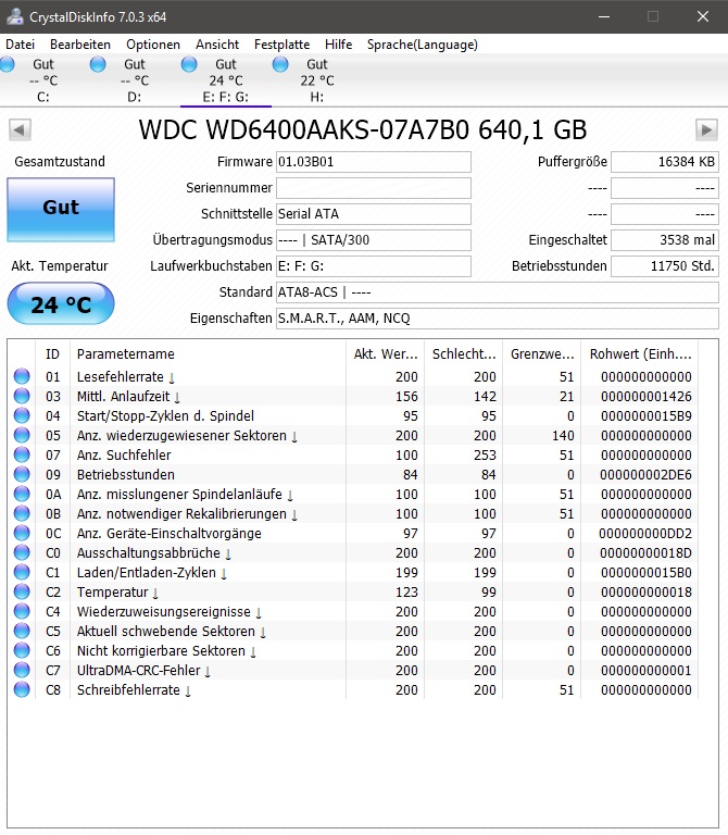

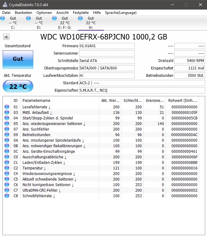

Denke nicht, dass das an den Festplatten liegen kann.
Windows, sowie alle Programme und Spiele sind momentan auf der ersten SSD drauf (+ ein paar Spiele auf der zweiten).
Auf den Festplatten sind, von den eigenen Dateien und dem Dokument Ordner abgesehen, nur relativ unwichtige, und zur Zeit nicht benutzte Sachen. Es wird also, wenn überhaupt nur auf den Dokument Ordner zugegriffen, und ich weiß nicht, ob sowas wirklich einen kompletten Freeze des Systems verursachen kann, wenn das OS auf der SSD läuft.
Zudem wäre es auch relativ unwahrscheinlich, dass direkt nach dem Wechsel des Mainboards+CPU+RAM+Netzteil auf einmal die HDDs defekt sind, wenn sie vorher einwandfrei liefen.
Aber hier trotzdem nochmal die Screenshots der beiden HDDs (von den SSDs befinden die sich weiter vorne im Thread).
Sollte ich mir irren, gerne Bescheid sagen :)

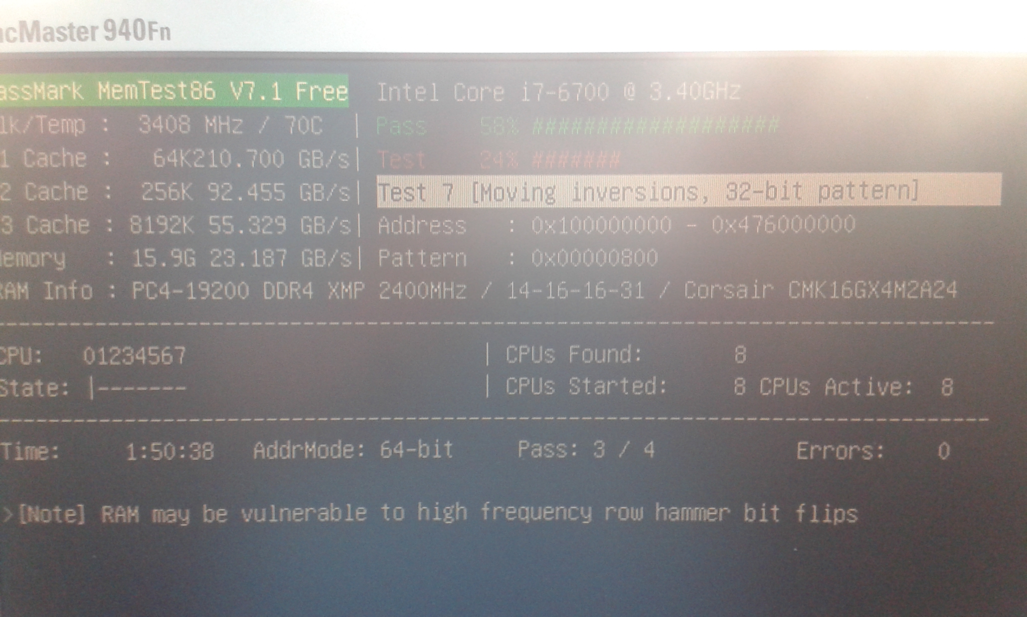

Christian86de schrieb:
Wie lange sollte man MemTest86 denn laufen lassen?
Wenn schon die 7.1 Version im UEFI Mode und da gibt es kein "wie lange" ;)
Im UEFI Mode wird auch richtig getestet und da dauern zB 16 GB DualDDR4 ca. 4.5 Std.
Wie folgt mal ein Screen, wo die Speicher scheinbar so einwandfrei laufen und es keine Errors gibt, aber beim Hammertest einen Hinweis gibt. Der User hat auch nicht gedacht, dass die Aussetzer nach Zeit von den Speicher kam. Hatte den Fehler mit dem Tool finden können und nach Tausch der Speicher erfreut sich der User an seinem Blechonkel. Und jetzt ist er Kunde von mir LOL
Siehe Post#47, da wurde der vorherige Speicher getestet, ohne Fehler. An einen defekt glaube ich hier nicht, denn der neue RAM läuft ja auch nicht. Habe aber schon öfter gelesen, dass bei Inkompatibilität auch nicht unbedingt Fehler auftreten müssen.
@emeraldmine ja natürlich ist das BIOS aktuell (v7.00)
Daher meine Frage, ob der neue RAM auch zufällig inkompatibel ist, oder vielleicht doch die CPU das verursacht.
