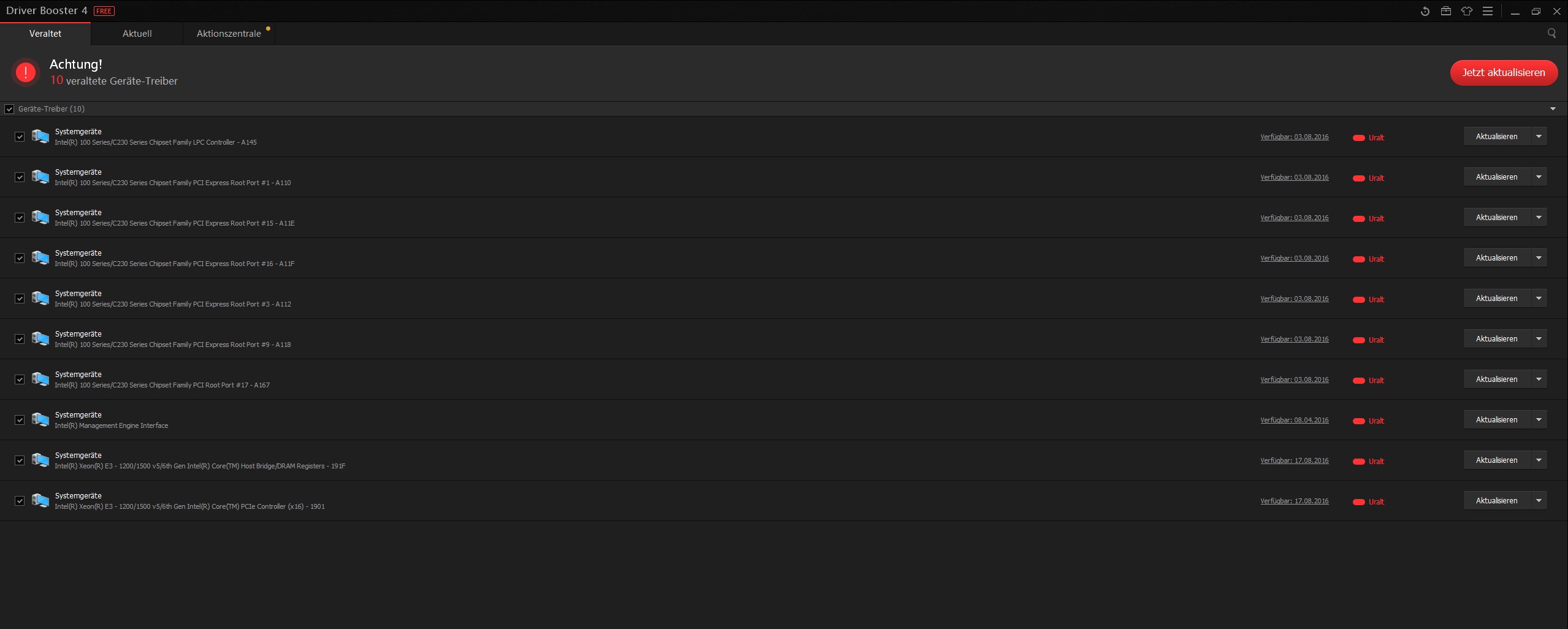

Lade dir erst mal die aktuellsten Treiber für dein PC.
btw. hängen diverse Gehäuselüfter am Mainboard ? Alle abhängen.
DriverBooster hat 10 veraltete Treiber von Intel gefunden, wo auch immer der neuere Versionen gefunden haben mag, hab ja schließlich den aktuellsten Intel Inf Treiber installiert, sowie alle Updates bei Windows.

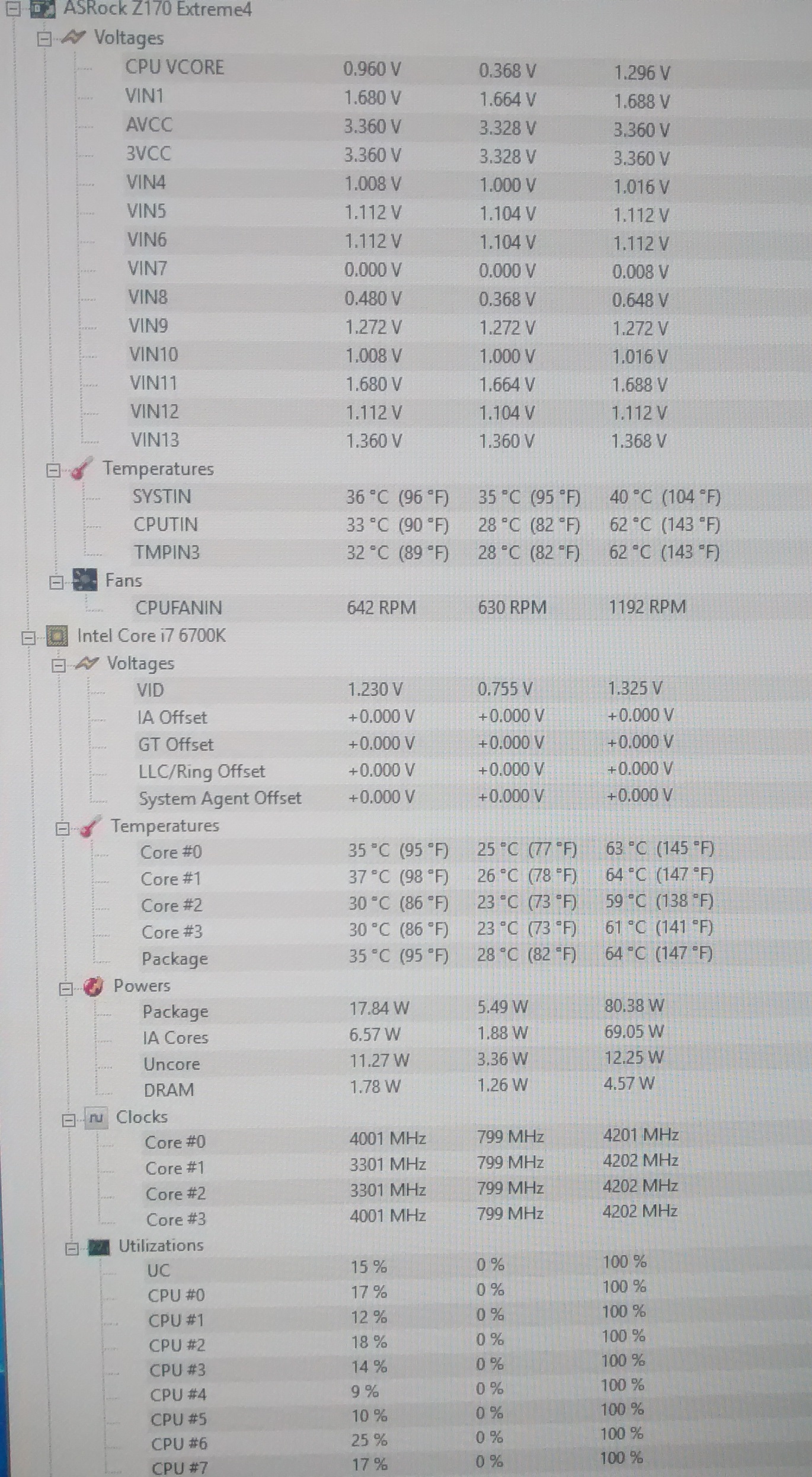

EDIT: hat leider nichts gebracht. Es war nur ein CPU Lüfter (der andere ist ja optional) am Mainboard angeschlossen, und sonst kein weiterer Gehäuselüfter. Die Temperaturen waren trotzdem alle noch in Ordnung. Hier nochmal zwei Fotos vom Hardware Monitor, während des Freeze.
Der PC lief über Nacht, mit 2x Firefox offen, wobei bei einem eine Youtube Playlist lief (auf dem 2. Monitor), und auf dem anderen eine Website (hardwareluxx) geöffnet war.
