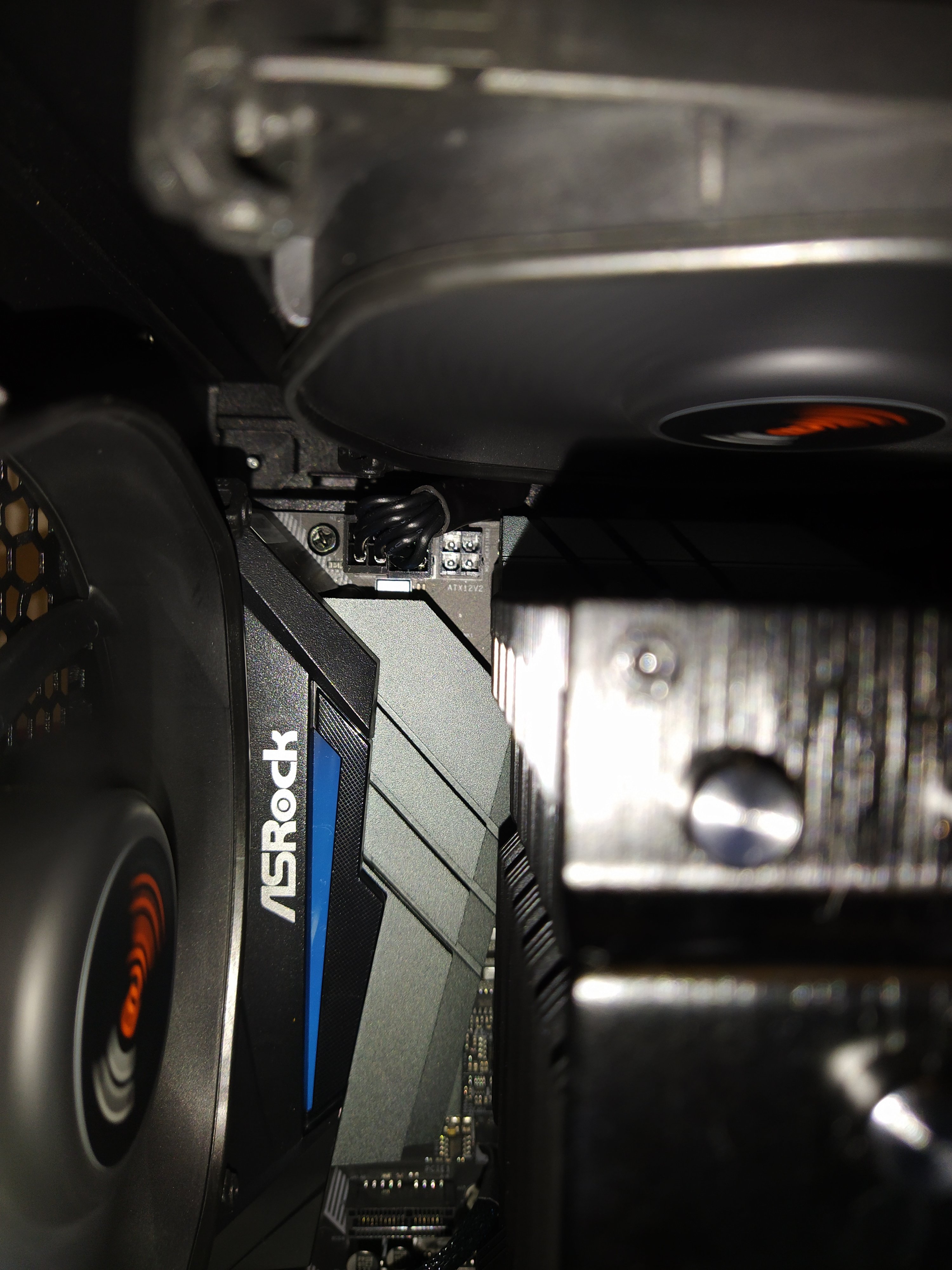

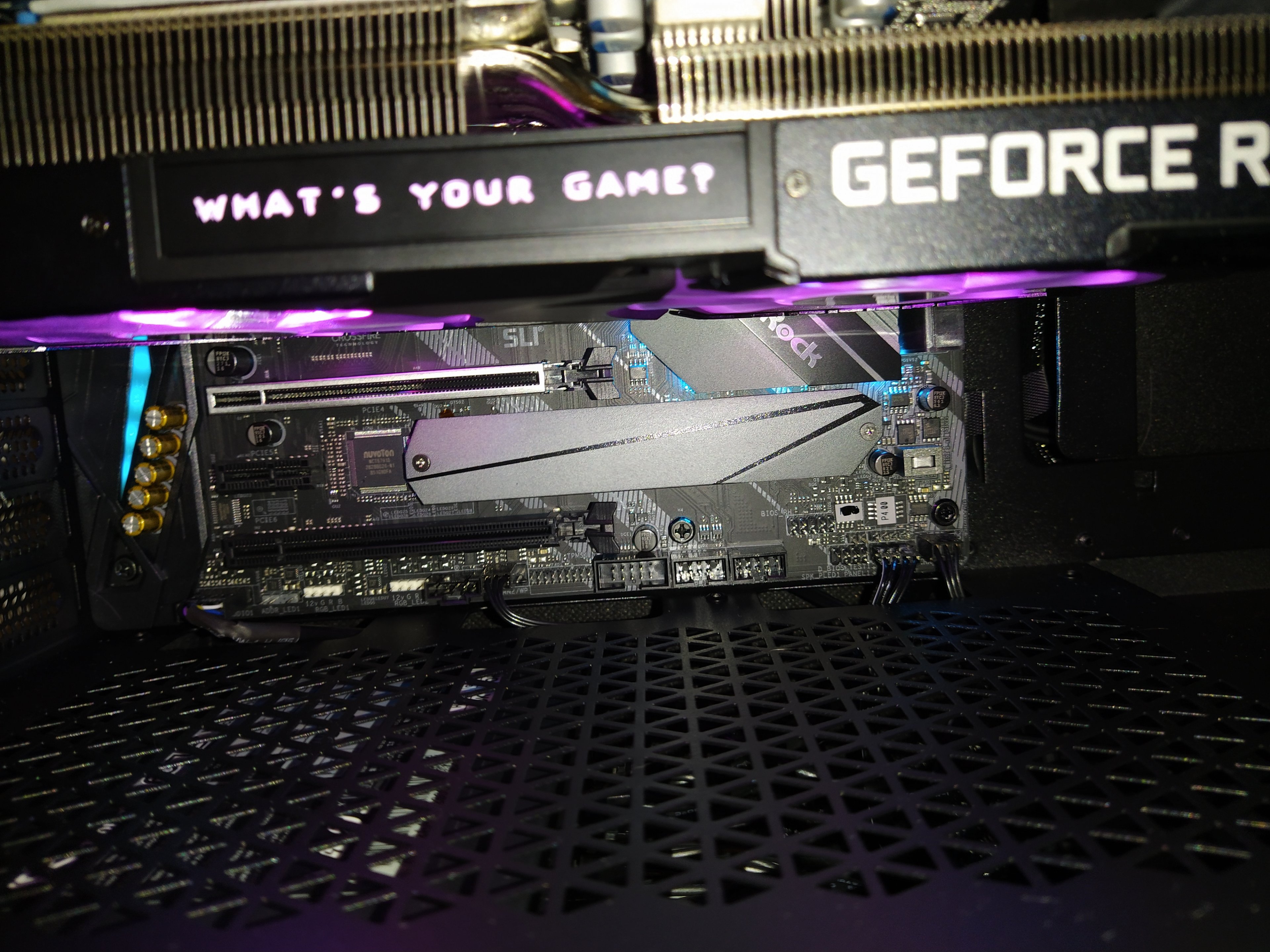

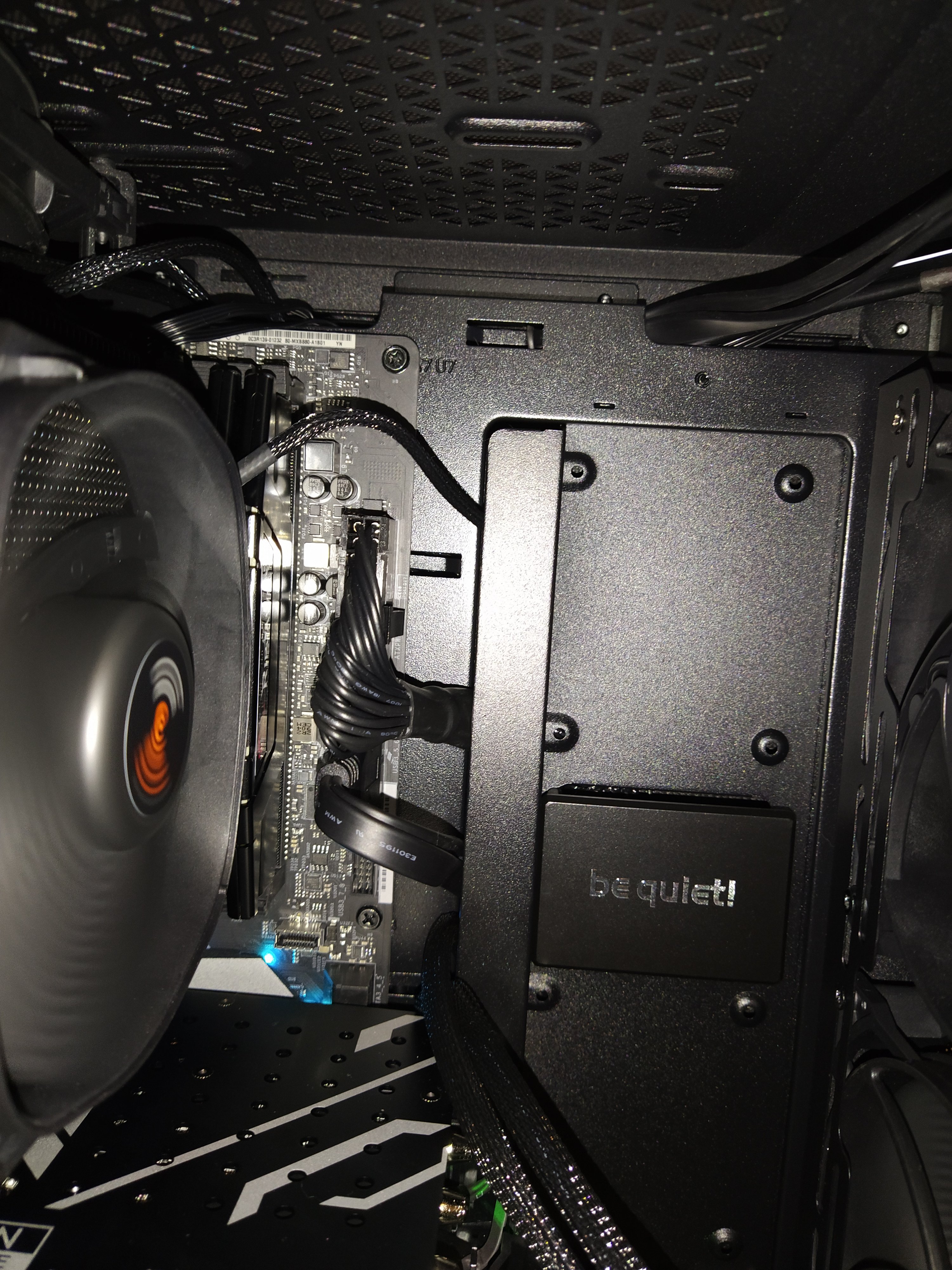

Habe Mal die Kabel Fotografiert die ich dran habe
powerbutton vom Gehäuse
Audio von Gehäuse
Led an/aus von Gehäuse
USB 3.0 vom Gehäuse
24 Pin Power Kabel von Netzteil
8pin CPU 12v vom Netzteil
6 Pin auf Graka von Netzteil
8 Pin auf Graka von Netzteil
4x Lüfter + CPU Lüfter
( Habe 3x Lüfter an den Lüfter Anschluss, ein Lüfter am CPU Lüfter Anschluss und die beiden CPU Lüfter am zweiten CPU Lüfter Anschluss mit y Kabel)
Ich mache mich dann jetzt Mal an die Null Methode, melde mich später, danke erstmal

Würde das Board denn noch leuchten wenn es schon gegrillt wäre?
Ach je..grad häufen sich wieder die ganz unbedarften Selbstbauer...
Sieht auf den Bildern so aus als ob da Abstandshalter vormontiert sind - trotzdem musst du Prüfen ob die alle an der richtigen Stelle sind.
@ TE
Laut Handbuch hatte Ich da so ein dutzend "Silkon-Stifte" erwartet..
Sind aus Gummi/Silikon ? Oder hast Metallschrauben verwendet ?
Zumindest sollten die beim Gehäuse mitgeliefert sein.
Prüf bitte auf jeden fall ob du Abstandshalter drunter hast - nicht das es nachher wirklich noch durchbrennt.
