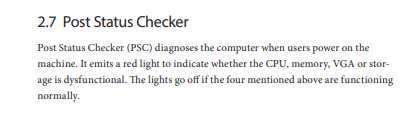

Hast du Diagnose LED auf dem Board oder wenigstens den nützlichen PC Speaker angeschlossen (sofern vorhanden)?
Reaktionen: ghecko und Zwirbelkatz

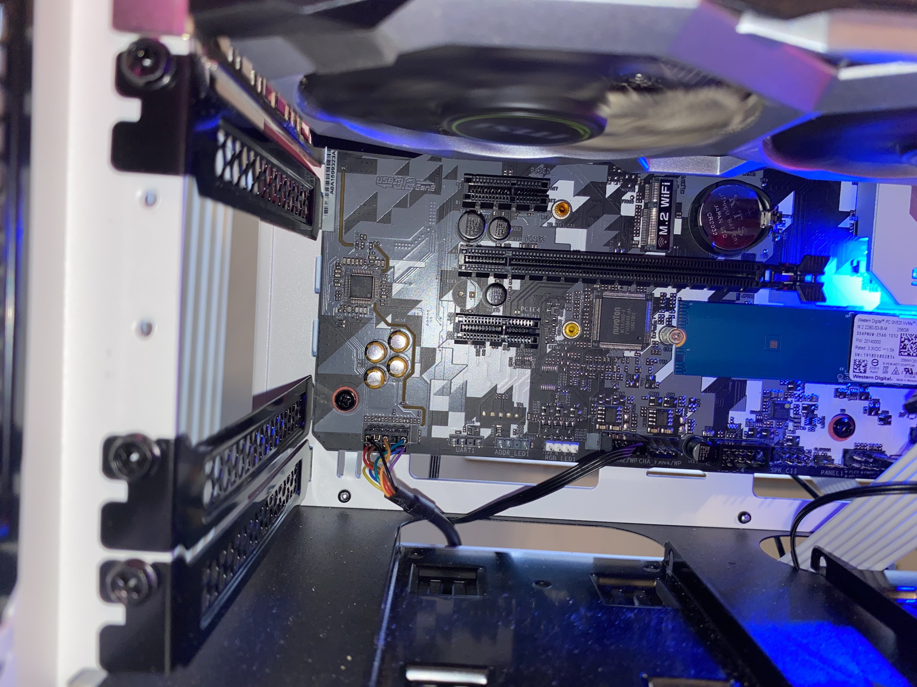

Bitte mal detaillierte, scharfe Bilder vom Innenleben machen.
Ich kenne mich leider wirklich nicht aus und habe den mit einem Kollegen über das Telefon angeschlossen ,Wo sehe ich ob es eine Diagnose led gibt ? Und was ist PC Speaker ?

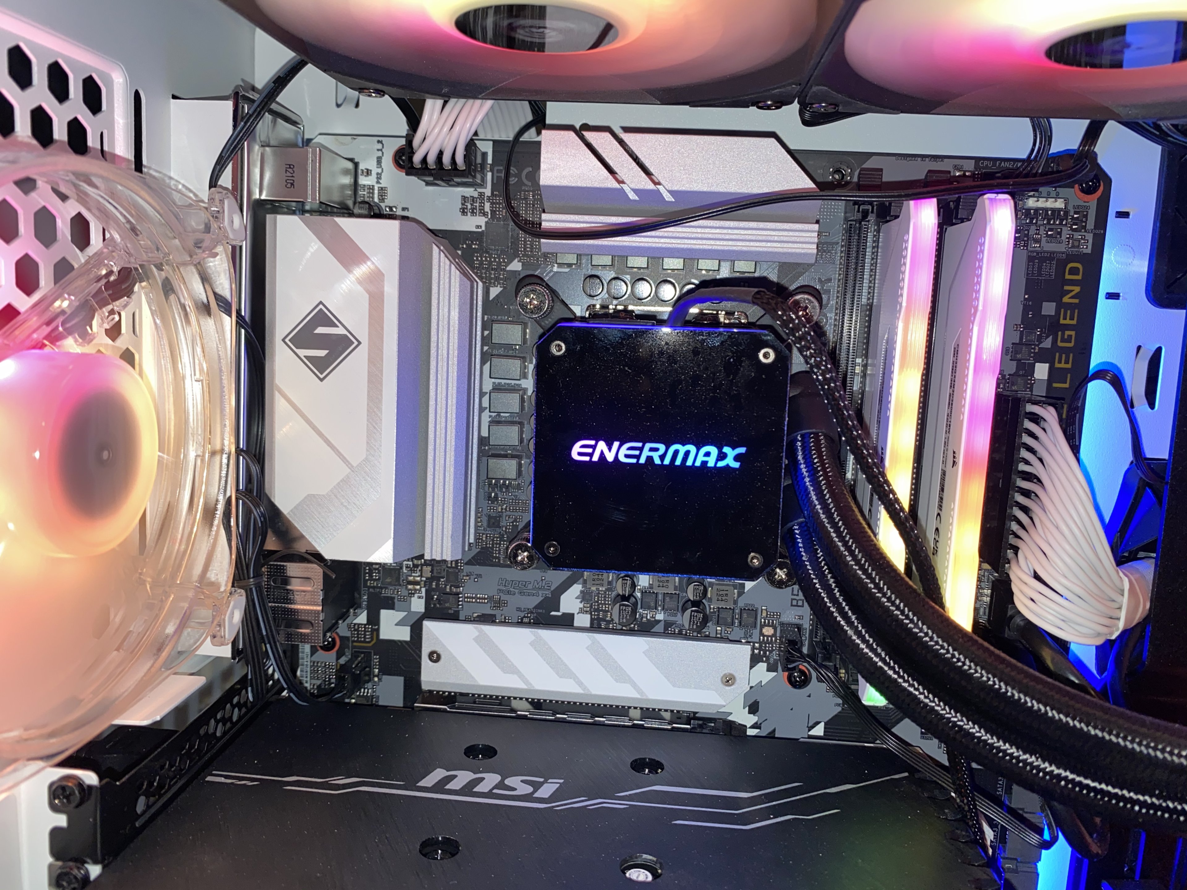

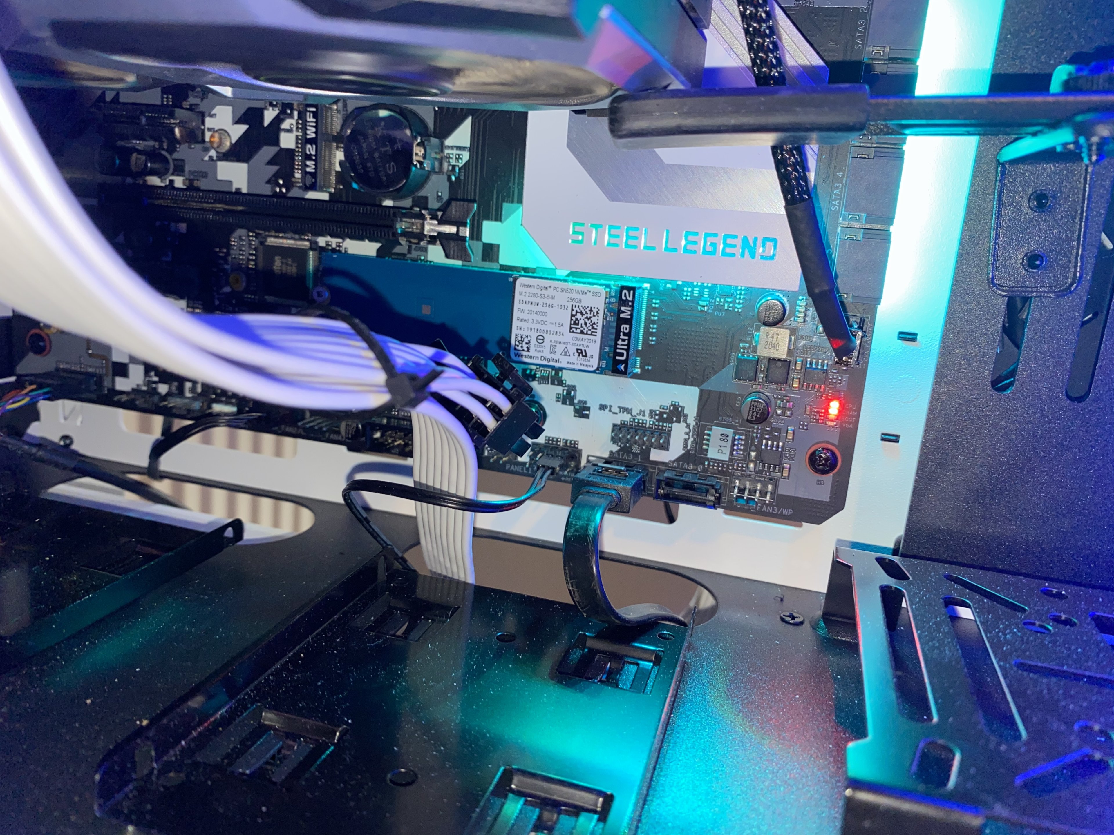

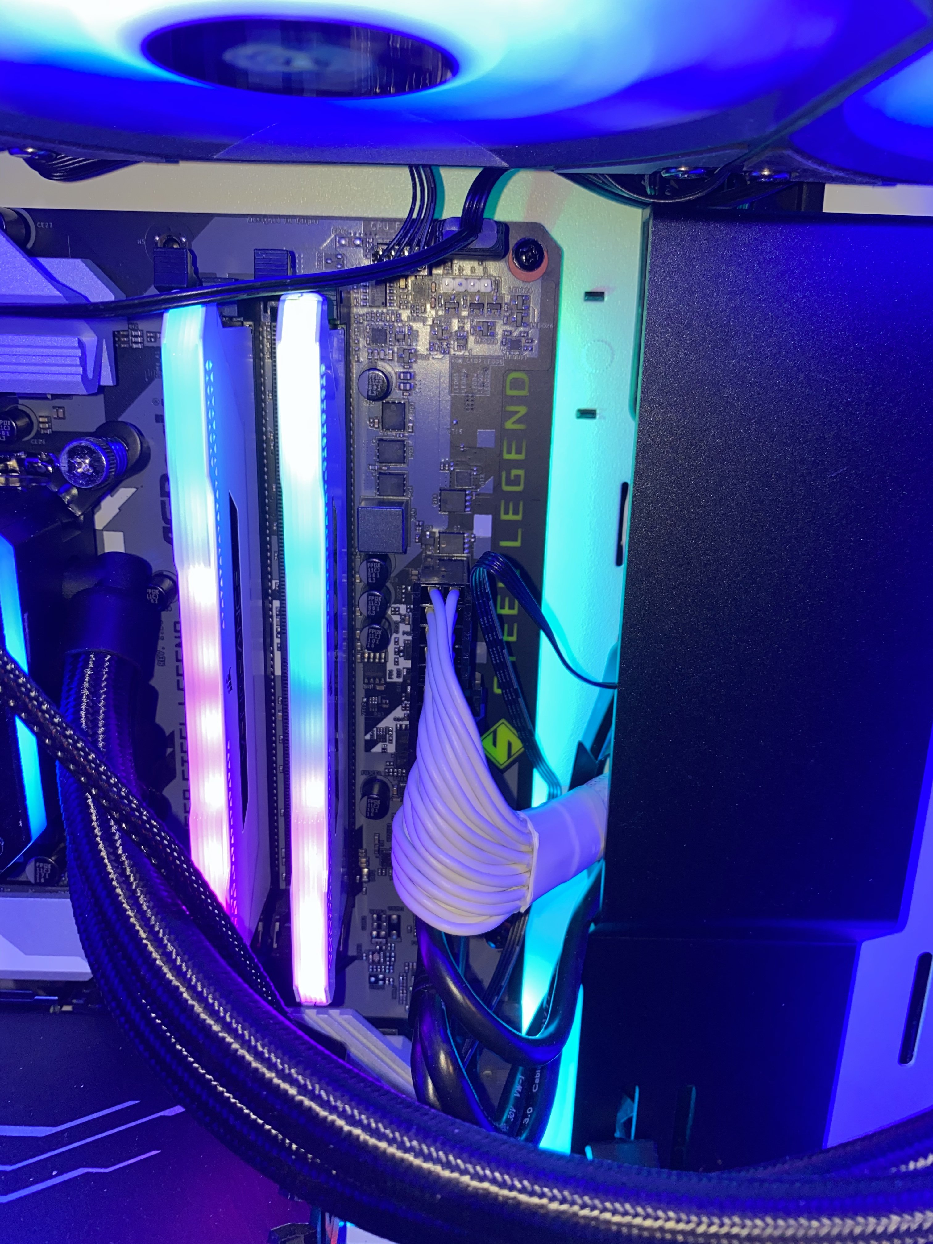

CPU und DRAM LED leuchten rot
CPU sitzt auch korrekt? Keine verbogenen Pins?
Reaktionen: coasterblog
Die CPU hatte an den 2 Seiten einkerbungen, also man konnte sie nur so rum einlegen Und müsste somit eigentlich richtig sitzen .
Also ist der RAM auch falsch ?
Die Pins könnten einen Schaden haben, auch wenn du die CPU richtig drin hast. Zu hoher Anpressdruck vom Kühler kann auch Defekte verursachen.

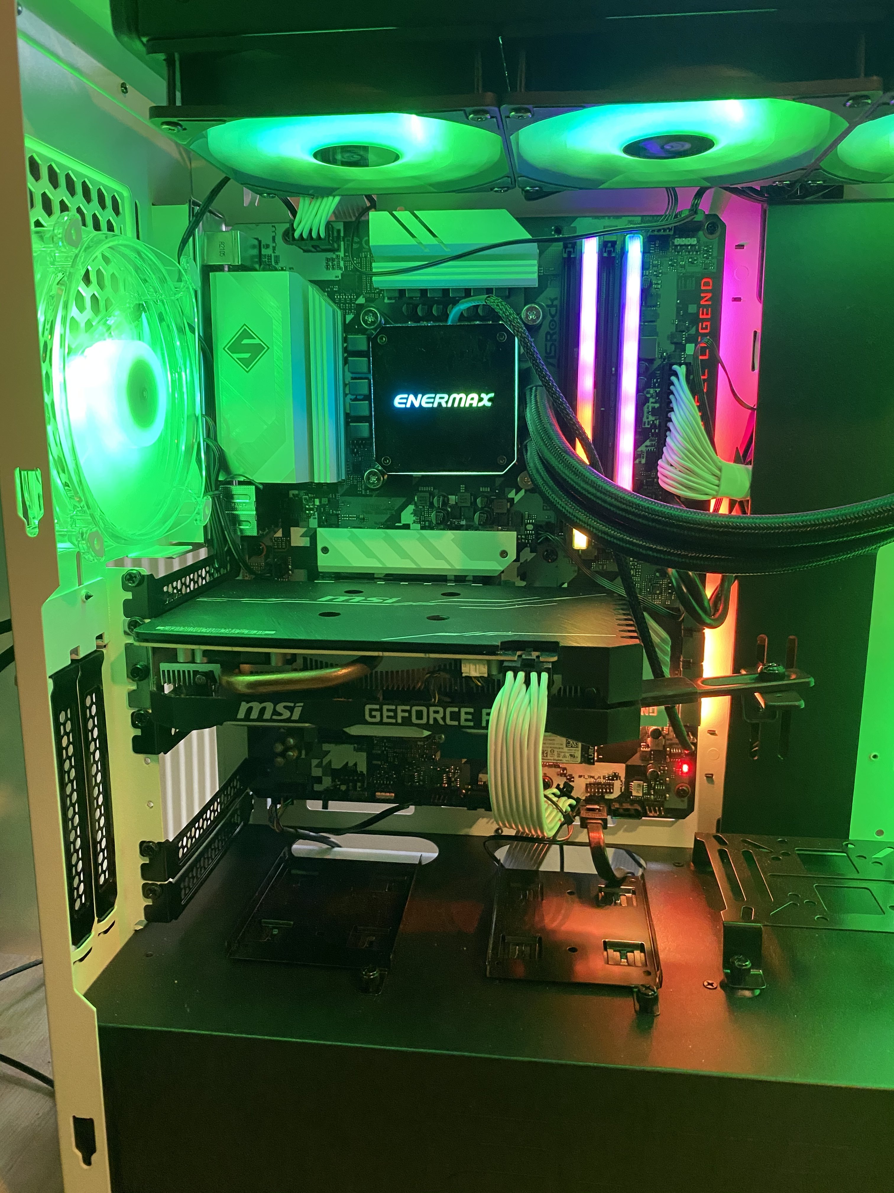

Man sieht es auf den Bildern nicht richtig, aber ist dieses Verlängerungskabel für die Grafikkarten-Stromversorgung (das weiße vorne) richtig verbunden? (Also ist das Verlängerungskabel mit dem Netzteil verbunden?)
Oder ist das in Bild 4 nur ein loser, nicht genutzter Stecker?
Ja es ist ein Kabel wo mehrere Stecker dran sind , deshalb hängt einer lose .
An sich bekommt die Strom , die Lüfter drehen ja .
Nun die Grafikkarte bekommt auch bis zu 75W über den PCIe Slot, in den sie eingesteckt ist. Bin mir nicht sicher ob das in der Praxis funktioniert, aber das dürfte theorertisch reichen, damit die Lüfter anspringen, reicht aber eben nicht zur kompletten Versorgung der GPU.
Aber gut wenn du die Stecker geprüft hast, sollte es daran nicht liegen.
