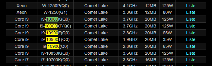

Sind das die original Kabel vom Netzteil? Wenn nein (was ich vermute meine Kabel beim Corsair sahen anders aus) benutze mal die original Corsair Kabel.
@Makso
Du hast wohl auf der Falschen Seite geschaut.
https://www.asrock.com/support/cpu.de.asp?s=1200
