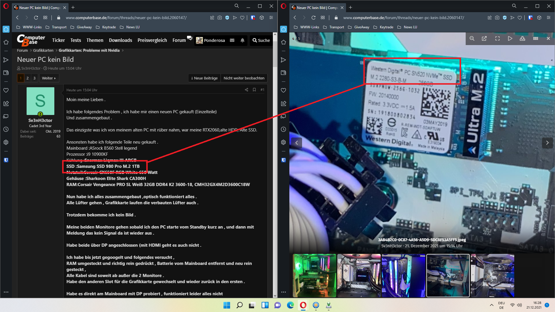

Deathangel008 schrieb:
in welchem slot steckt die 980 PRO eigentlich?
Gut gesehen.
Und wo kommt der Unterschied der SSD her?
In #1 steht eine Samsung 980 Pro, im Bild sieht man eine WDC SN520.
Reaktionen: coasterblog und Makso

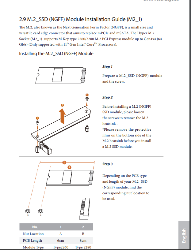

Laut Handbuch ist der M2_2 & der M2_3 Slot PCIe 3.0
Der M2_1 oberhalb von der Graka ist ein PCIe 4.0 und nur mit einer 11th Gen Intel CPU betreibbar.
https://download.asrock.com/Manual/B560 Steel Legend.pdf
Ab der Seite 34
Die Frage stellt sich jetzt ob die Samsung drin ist, und wenn ja könnte diese auch stören, den er hat ja eine 10th gen Intel CPU.
Ich habe 2 Ssd verbaut , die du auf dem Bild siehst , ist die von dem Alten pc
Zusätzlich habe ich Die Samsung SSD über der Grafikkarte hinter der Silver Abdeckung verbaut und eine hdd

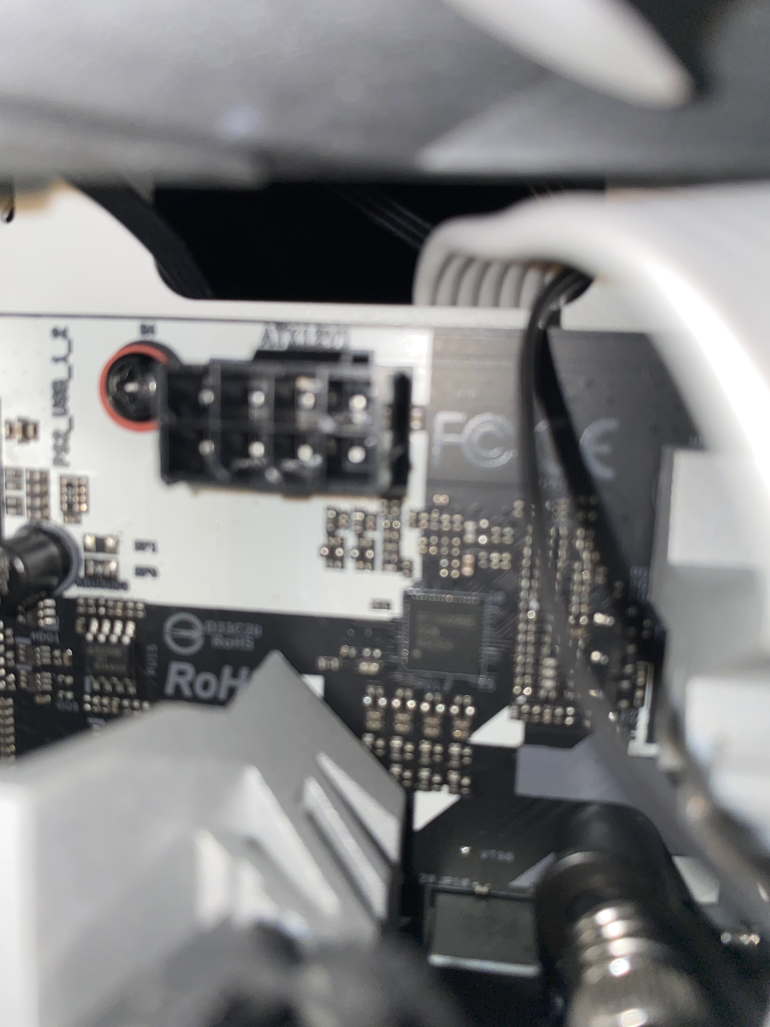

coasterblog schrieb:
Es wurde nach Bildern gefragt
Oben ist auch eine Nase wo es einrastet , der Stecker ist nicht falsch rum montierende weil er einfach nicht rein passen würde außer mit Hammer

@Sv3nH3ctor:
wie wäre es mal damit nen blick in die specs der hardware zu werfen...? M.2_1 ist hier bei verwendung einer 10xxx-CPU ohne funktion.
(Socket M2_1 works with 11th Gen Intel® Core™ processors only)
nimm die 980 PRO aus dem slot raus und stecke sie in M.2_3; die SN520 dann in M.2_2.
Ok danke für die Info , genau da ist die Samsung ssd drin, ich Probier es gleich mal
