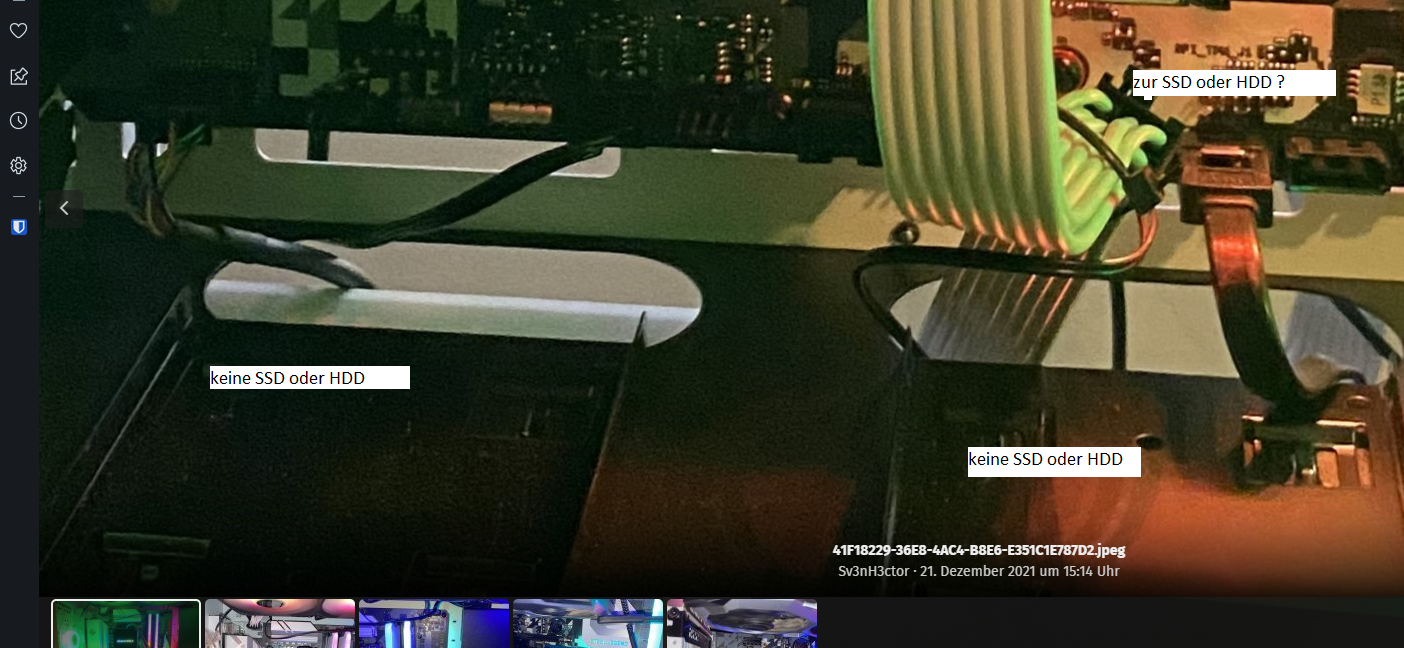

Und wo hast du deine SSD oder HDD angeschlossen? Da sieht man ein Kabel abgehen, zur SSD oder HDD?

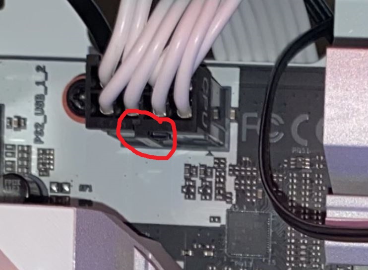

Also wenn ich mich nicht täusche schaut das für mich bissi komisch aus hier die Anordnung. Dieser Stecker muss oben sein.
Deis ist jetzt wurscht, er bekommt kein Bild.

Drewkev schrieb:
Wie meinst du Anordnung?
Normalerweise ist der Stift/Klemme oben, hier bei ihm ist es unten.
Laut AsRock Bild ist die Klemme oben. Wenn er es verkehrt drin hat, wird er wohl Pech haben.

fixedwater schrieb:
Aber eigentlich dürfte der Stecker dann gar nicht so weit reingehen... oder?
Laut Schaltungsdiagramm ist eine Reihe (Pin1-4) durchgehend mit GND belegt, die andere (5-8) mit +12V.
Falschrum eingesteckt kann man nur hoffen, dass es entweder keinen Kontakt gab - oder das irgendeine Schutzschaltung schnell genug war.
