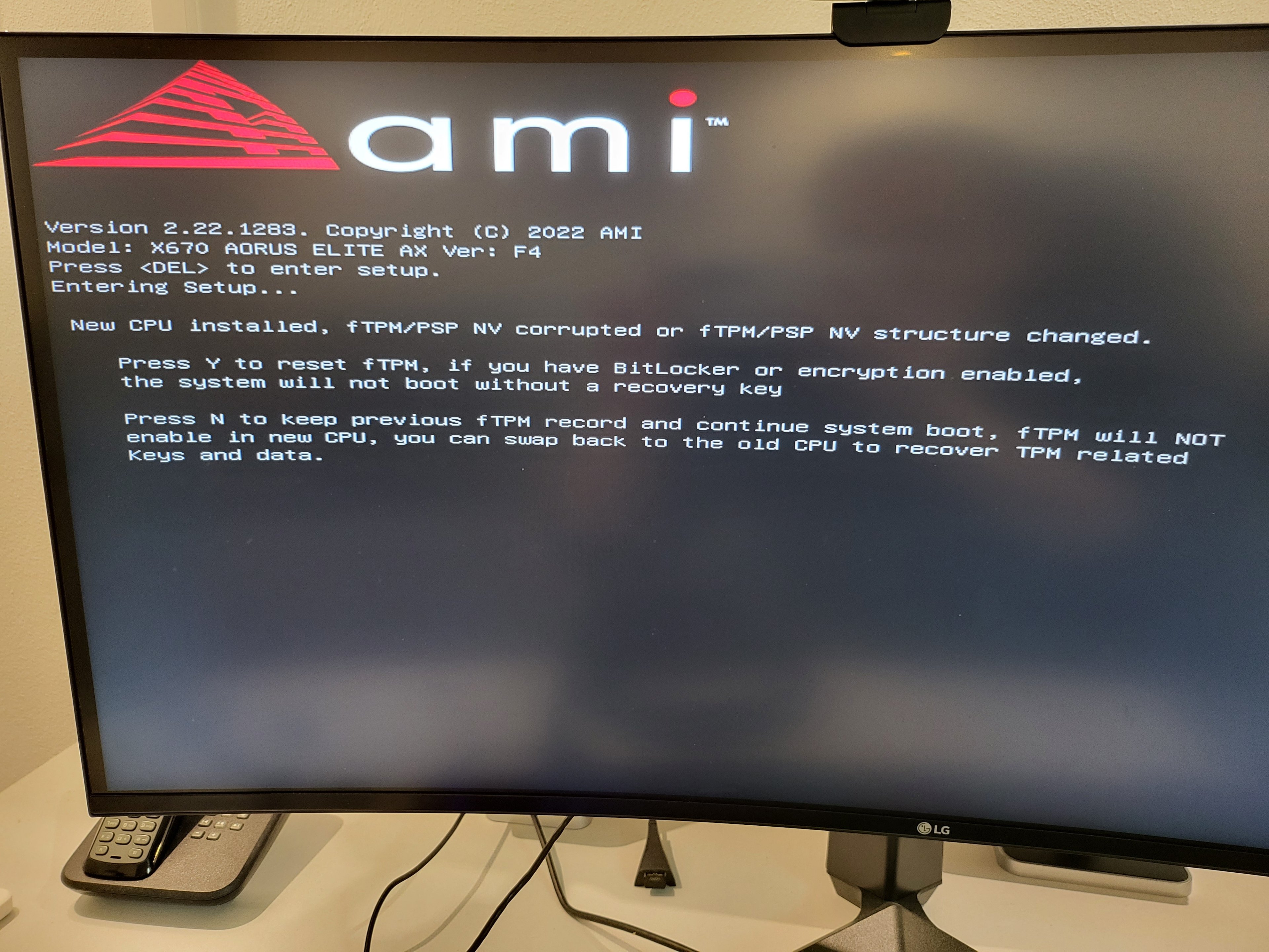

Hallo Zusammen,
ich habe ein Problem mit einem neu zusammengebauten PC. Leider komme ich nicht in das BIOS. Der PC bleibt "stecken" und die VGA Led leuchtet.

Dann leider keine Ahnung. Hatte letztens den exakt gleichen Screen und da ging auch nichts, bis mir eingefallen ist dass Z und Y ja vertauscht sind, also Z gedrückt und alles lief danach einwandfrei.

Ich wünschte das wäre es...
cyberpirate schrieb:
Und die entf/del Taste funktioniert auch nicht?
wenn ich die drücke verweilt der pc bei dem bild siehe oben
Du drückst die Entf-Taste und dann kommt dieser Bildschirm, richtig?
Also funktioniert die Tastatur schon mal.
War da mal eine andere CPU verbaut? Ist das Board wirklich Neuware?
Auf alle Fälle mal einen Clear-CMOS nach Handbuch durchführen. Eventuell ein BIOS-Update durchführen, wenn das bei dem Board ohne CPU geht. Habe jetzt nicht nachgeschaut.
CMOS Reset mit Batterie raus?
Dort steht auch was von TPM corrupted? Ist was in dieser Richtung installiert?
Vlt erst mal entfernen, falls es Hardware ist bzw. dies per Jumper abwählbar ist.
Könnte sein das ein Veränderung von der TPM als Böswillig erkannt wird und deshalb der Zugang zum Bios verwehrt wird.
