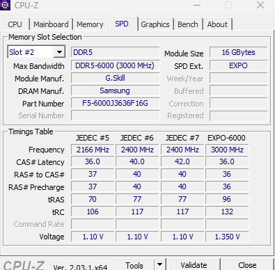

Das sollte so nicht sein. Was hast Du genau als XMP Profil verwendet? Mach mal einen Screenshot von CPU-Z und dem Reiter SPD.
Hier:
Im Bios habe ich lediglich das EXPO-1 Profil geladen.

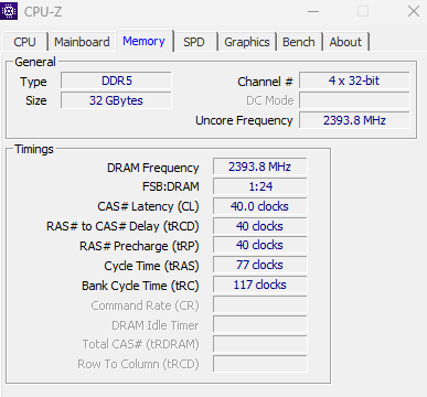

Sorry, ja, bei AMD heißt es ja EXPO. Du siehst, das DU für dieses RAM 1,35V benötigst. Manche Profile stellen das leider nicht korrekt ein, daher prüfe mal die RAM Voltage. Wenn Du wieder auf 6000 MHz einstellen willst, muß das EXPO Profil korrekt die Frequenz wie die Voltage anpassen.

Ich habe für die Installation von Windows 11 auch mehrere Anläufe gebraucht. Bei Versuch 1 wurde Installation beim ersten Reboot mit einer Fehlermeldung abgebrochen und beim 2 Versuch wurde die Installation beim "Vorbereiten" abgebrochen. Erst nach BIOS Update lief das sauber durch. Ich vermute langsam, dass ich Probleme mit dem Speicher habe.

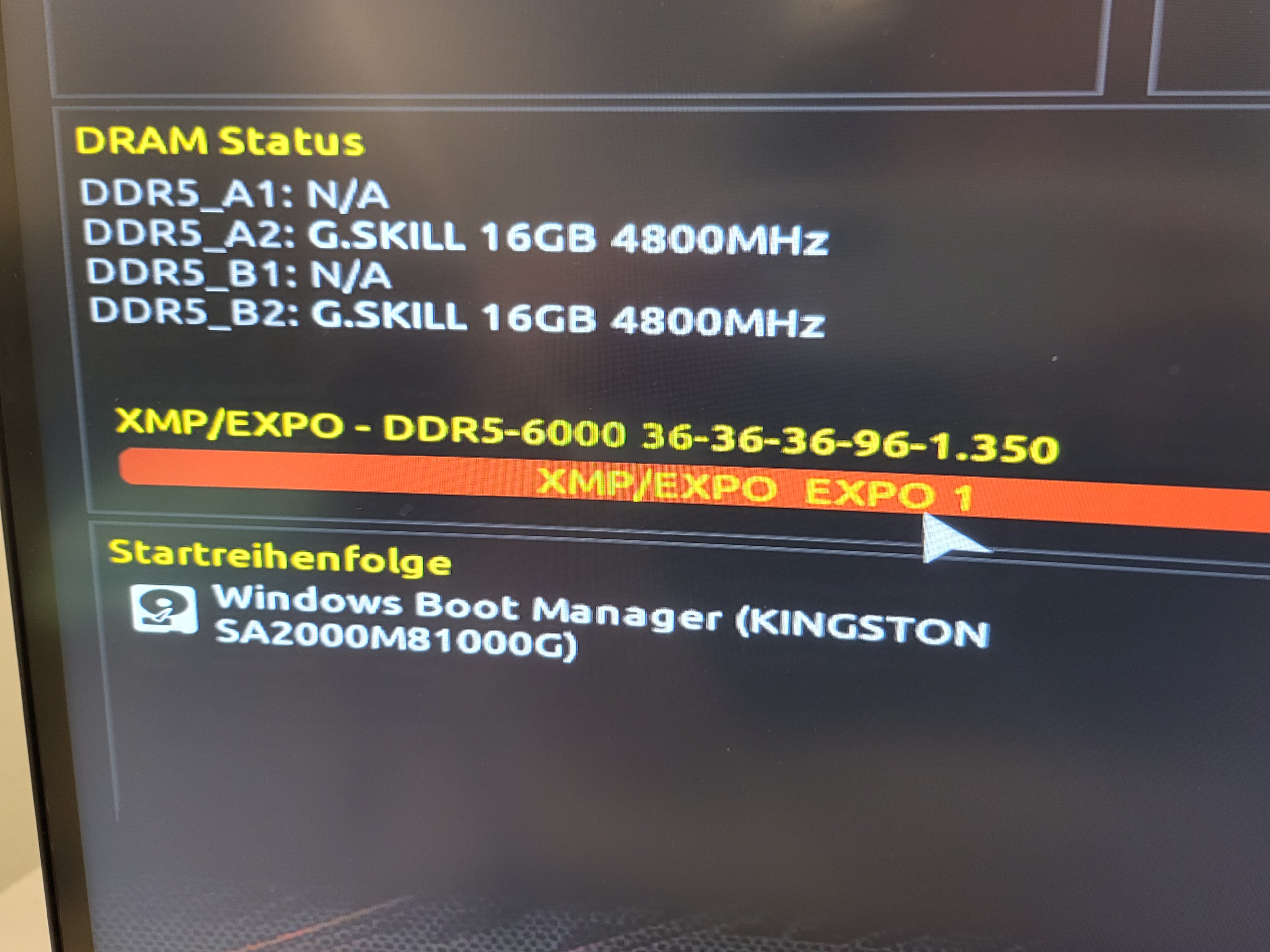

USB - Logitech G910 - Der Input mit der Tastatur war nie ein Problem. Auf dem ersten Bild steht "Entering Setup". Die Anzeige kam immer wenn ich "entf" gedrückt habe. Leider ging es dann nicht weiter...
Das ist das Expo Profil im BIOS. Ich habe mittlerweile auch eine andere M.2 installiert. Siehe Bootreihenfolge.
