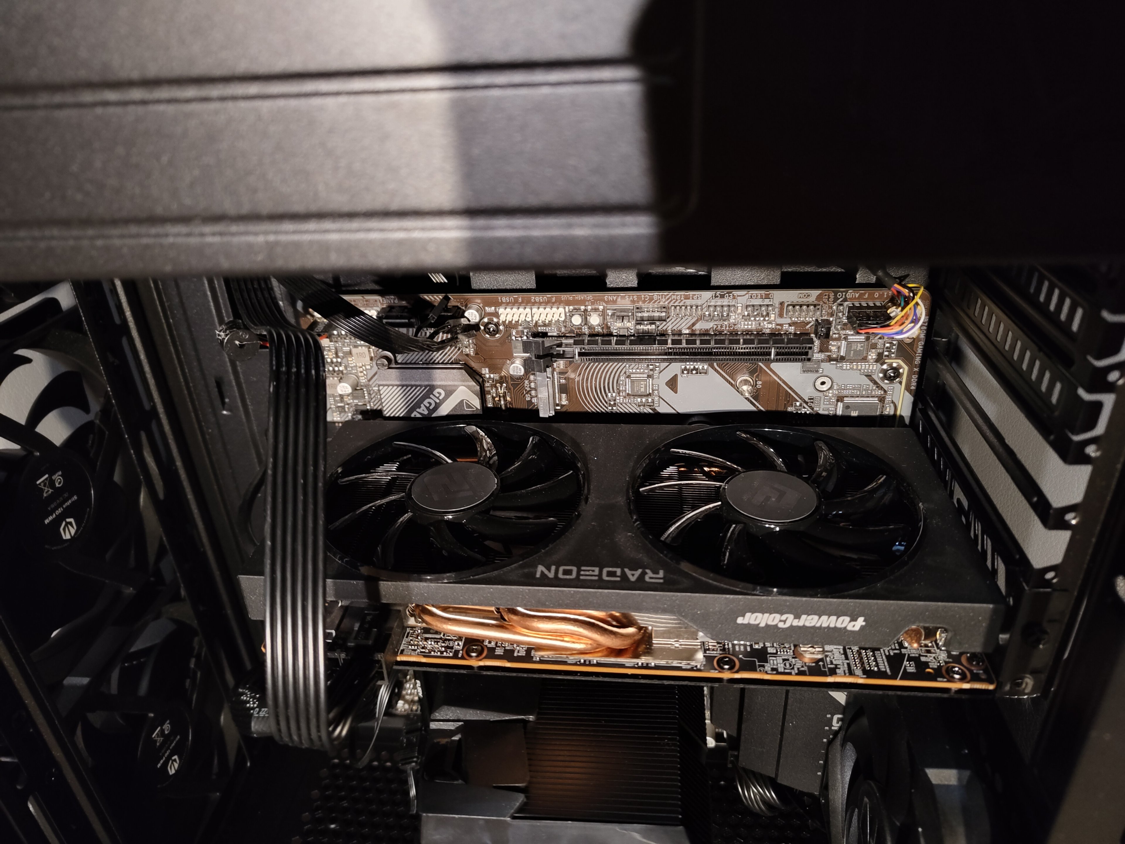

Wenns kein Bild gibt, dann ist die Stromversorgung der Grafikkarte entweder nicht korrekt, etwas anderes ist nicht richtig angeschlossen oder aber das Bios passt nicht zur CPU. Um die ersten Sachen auszuschließen: Bilder vom aktuellen Aufbau helfen gerne mal weiter...
Es sind fünf kurze pieptöne, stromanschlüsse sitzen auch korrekt. Die Grafikkarte habe ich eingeschickt und es schon mit der neuen versucht kann also eigentlich nicht kaputt sein.

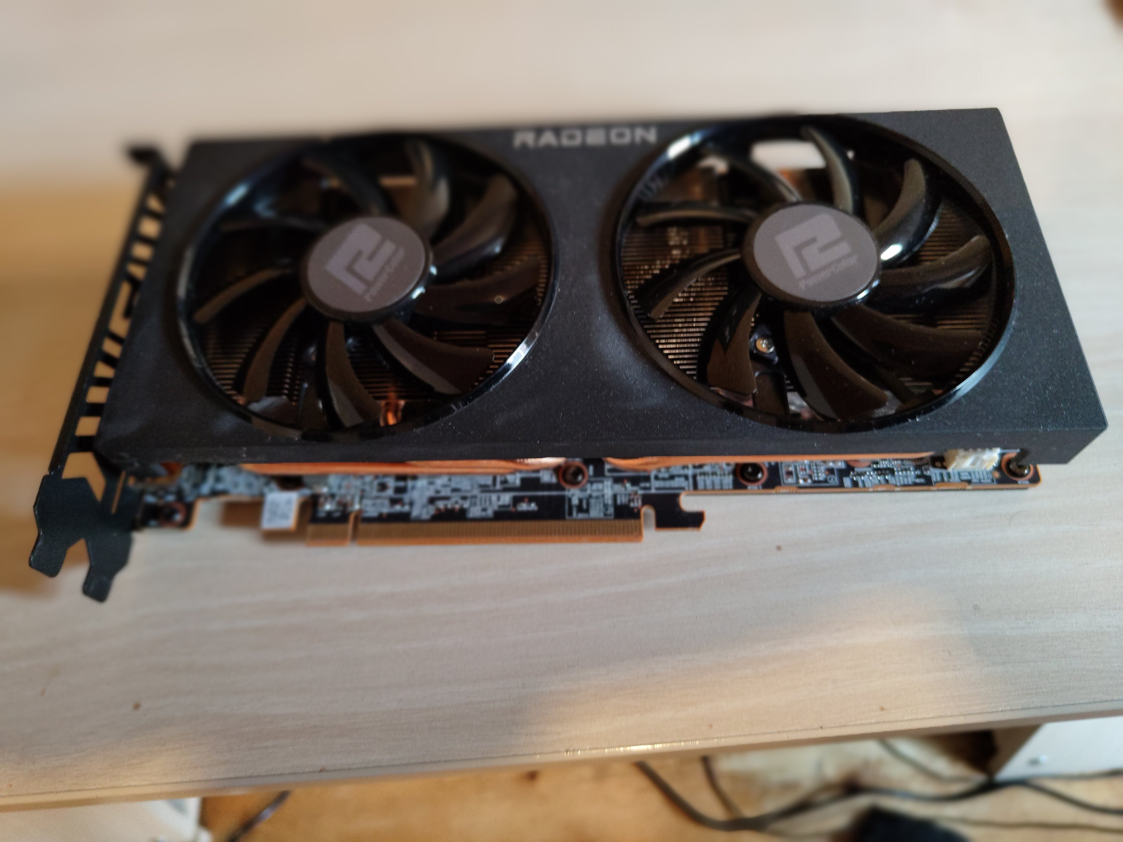

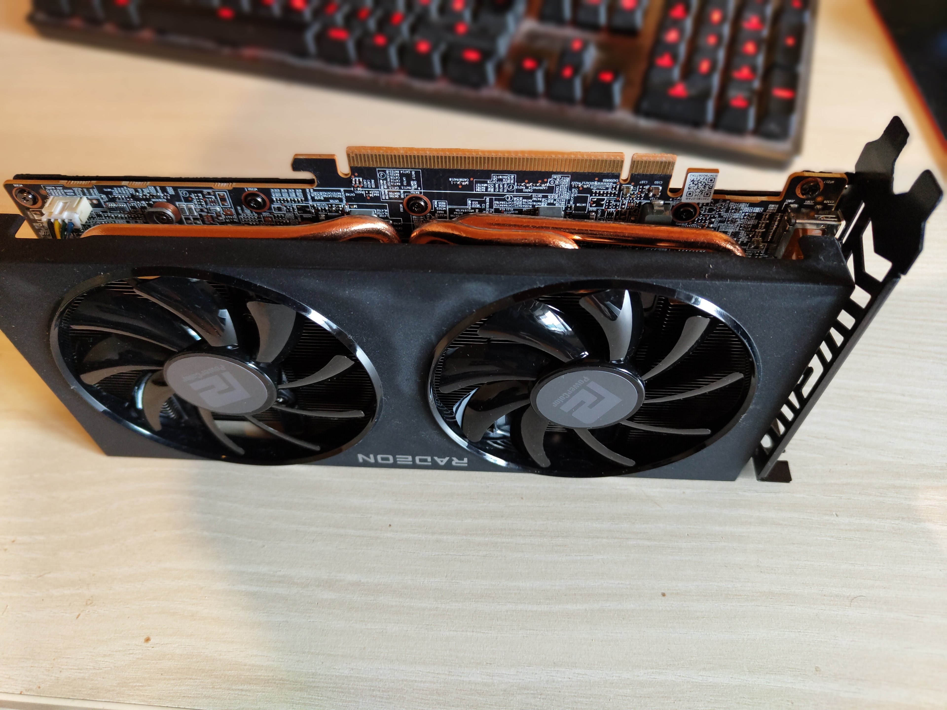

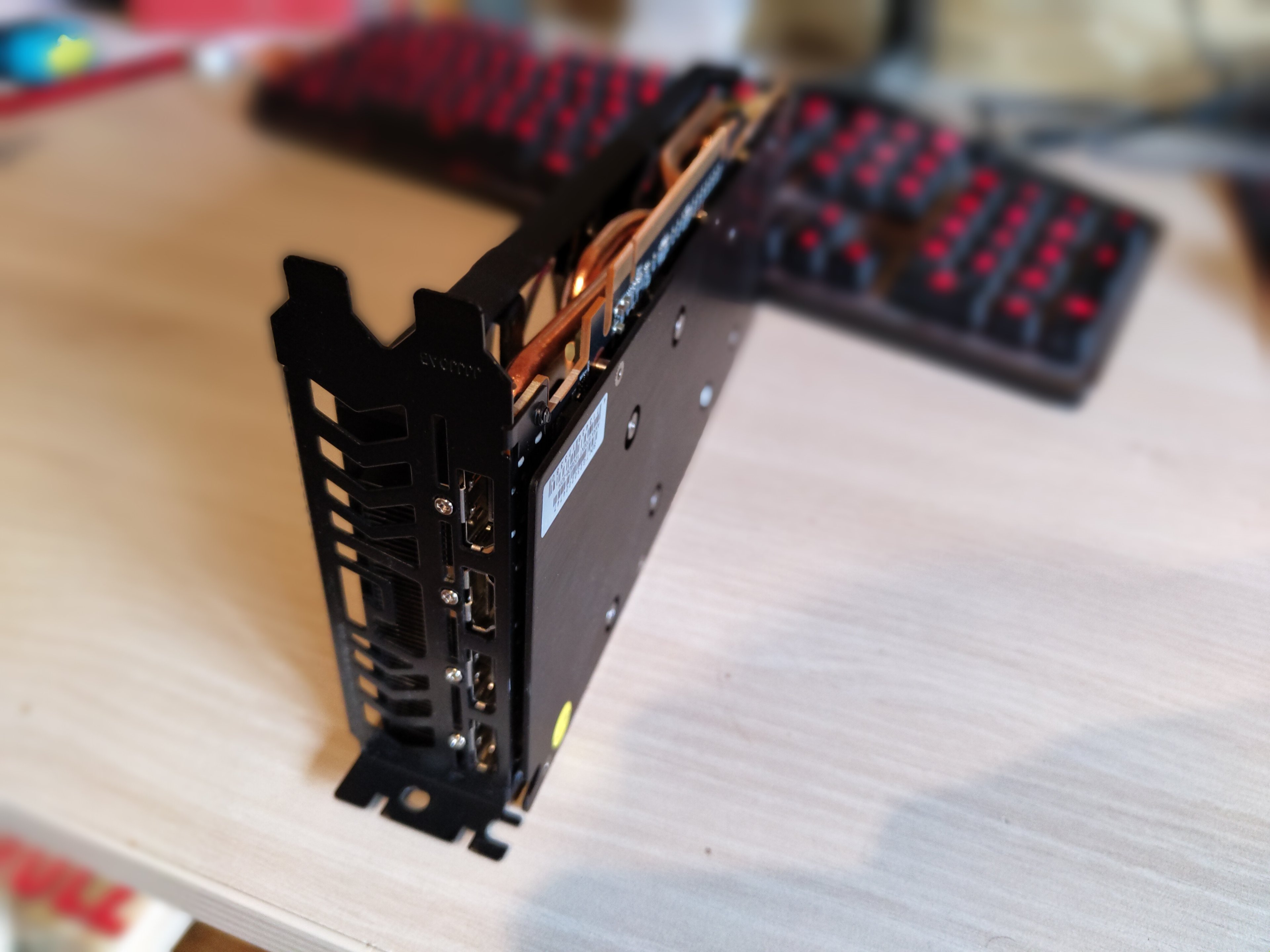

habe dein board jetzt nicht gegoogled, aber mal anderen PCIe Port probiert? mach mal bitte fotos der karte, vor allem am connector unten
anderer port wurde ausprobiert aber ebenfallls das gleiche problem. Bilder folgen...

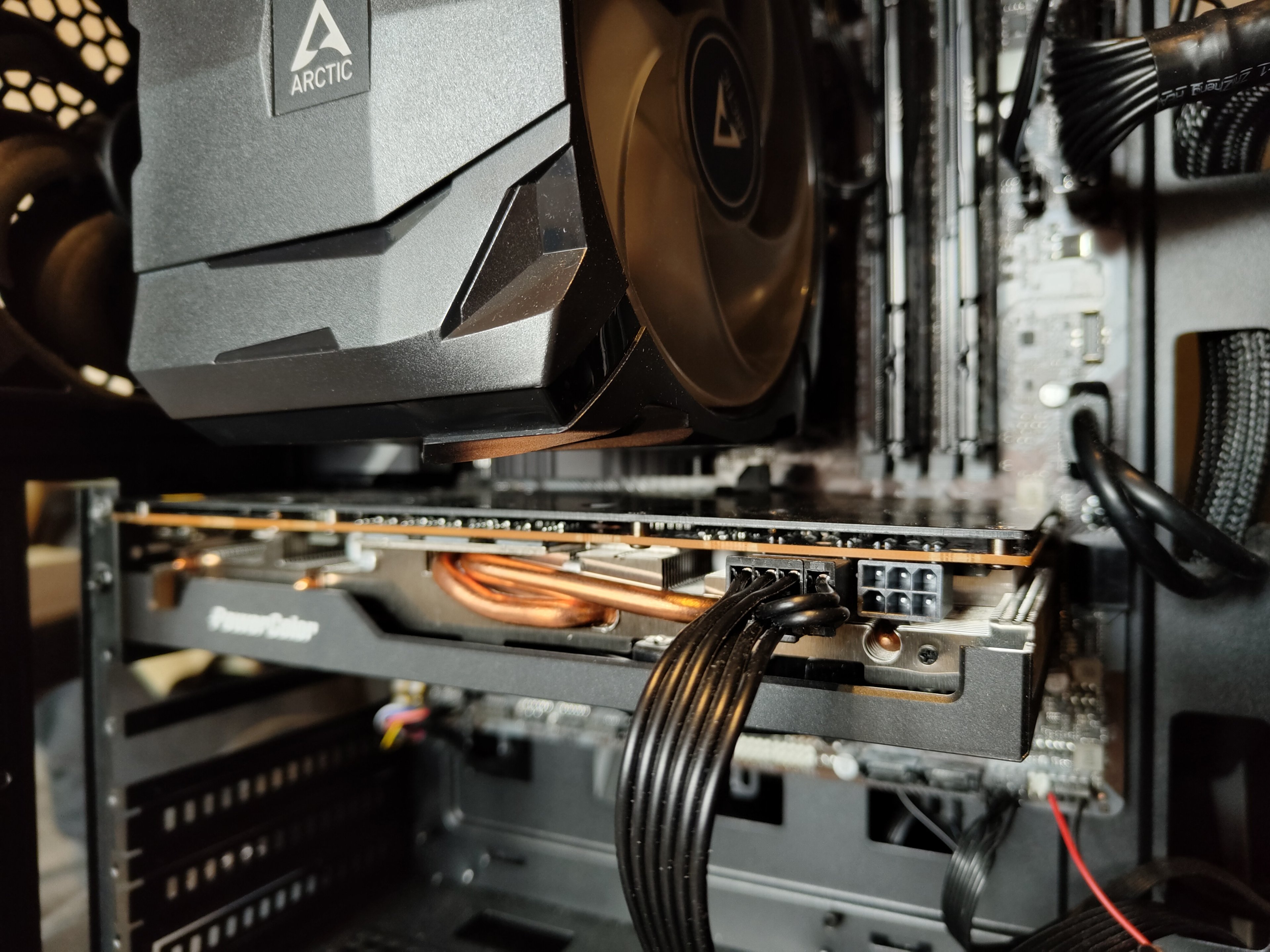

Ja hmmm, ich vermute mal einfach ganz spekulativ ins Blaue hinein, die Grafikkarte hat nicht umsonst zwei Stromanschlüsse?

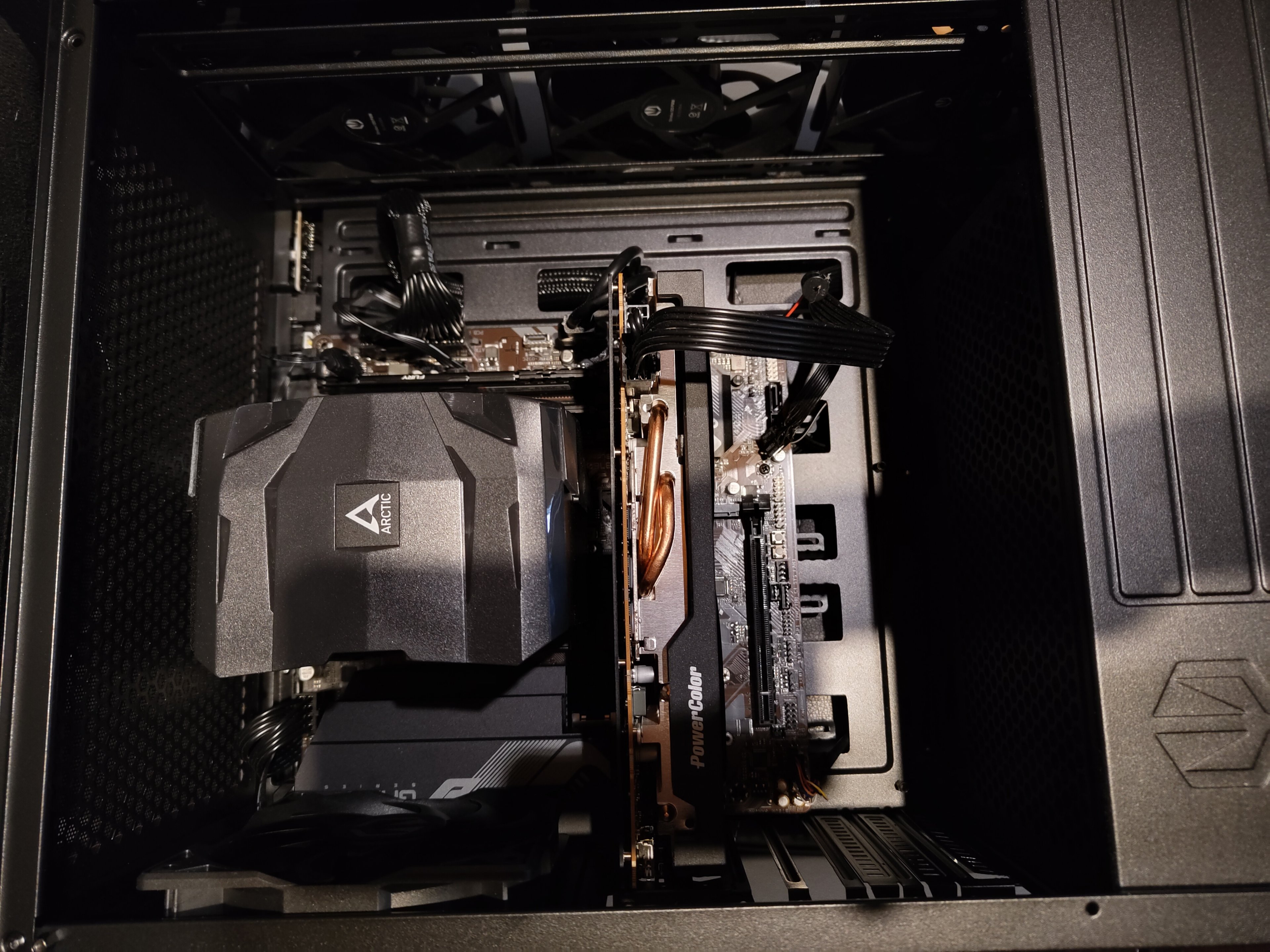

Die Grafikkarte ist NICHT richtig angeschlossen. Da fahlt der zweite Stromstecker (6-pin), das kann so nicht funktionieren
Reaktionen: hasentier, Restart001, madmax2010 und 2 andere

Auf den Fotos hast du bei der Grafikkarte außerdem nur einen der beiden Stromanschlüsse eingesteckt!!
So kann das nicht funktionieren.

Meiner Meinung nach fehlt in GK ein 6 pin Kabel.

Okay...mit zweitem Kabel sieht die sache anders aus...grafikkkarte läuft jedenfalls🤦‍♂️
🤦‍♂️ Aber die fünf kurzen pieptöne sind immer noch das
Kommando zurück...pieptöne sind auch weg der PC LÄUFT!!! Vielen vielen lieben DANK an ALLE..ich habs schon fast aufgegeben

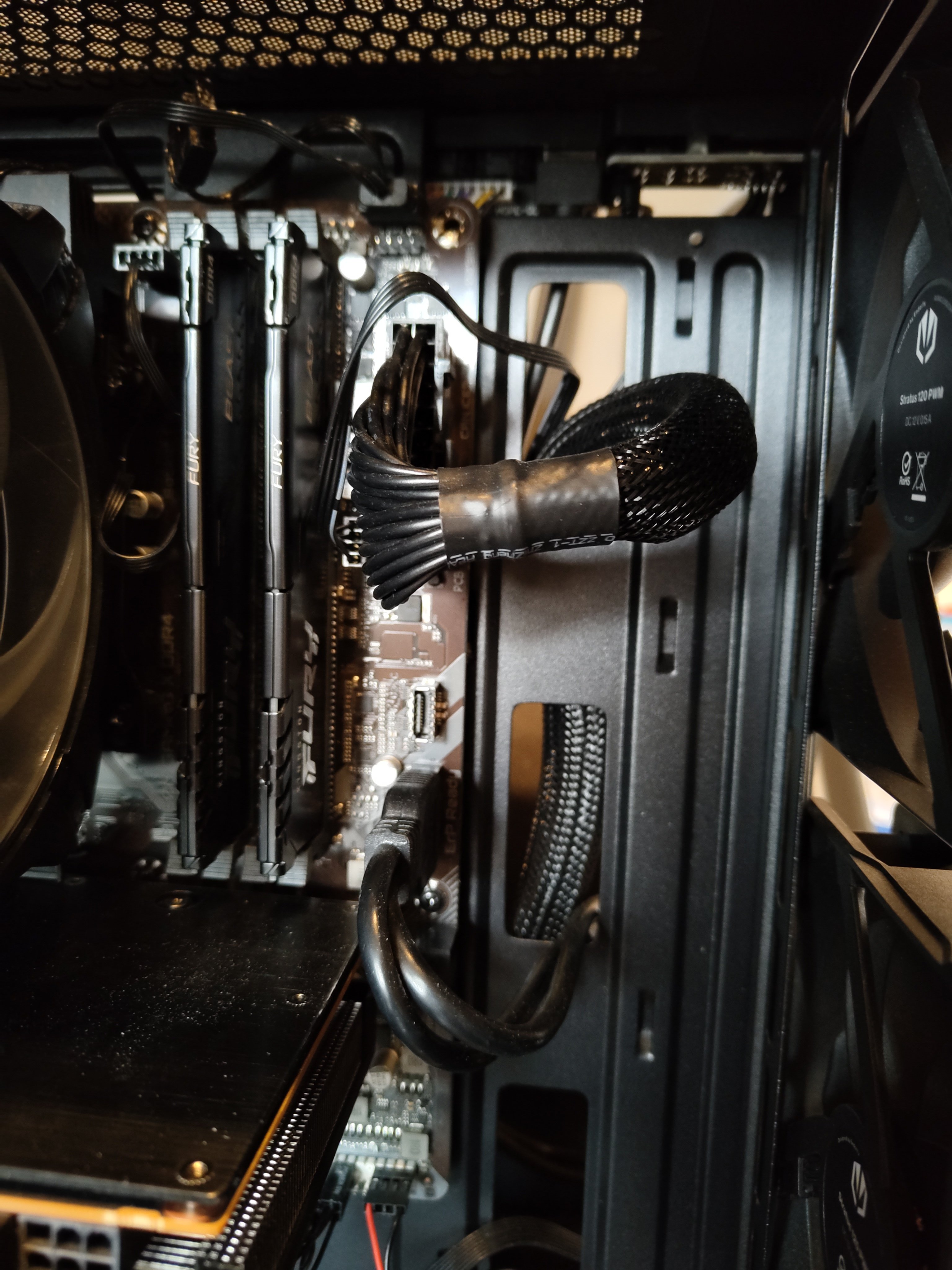

Wenn ich nach dem Handbuch (S. 4) gehe, dann sieht es auf Bild 1 so aus, als wenn der Stecker für die Stromversorgung der CPU falsch herum gesteckt ist. Die Nase zur Arretierung müsste vom Mainboard weg zeigen, bei Dir zeigt sie in die andere Richtung.
Ok, dann ist nur das Bild komisch.
