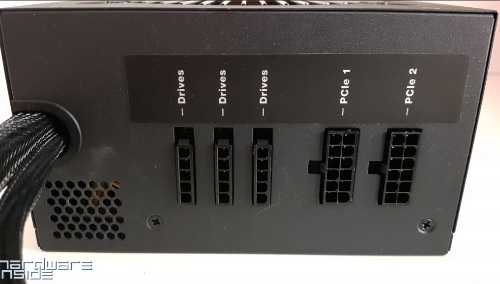

Ist die Karte richtig verkabelt? Hast du zwei Anschlüsse vom Netzteil genommen die jeweils zu einer anderen Rail gehören?
Heute Mittag gabs hier nen ähnliches Thema!Welches ich begleitet habe!
https://www.computerbase.de/forum/threads/rechner-schaltet-unvermittelt-ab.1862980/
Wobei du die Karte ja noch nicht belastet hast!Obwohl sie ja ohne Treiber nicht geregelt wird!
Pur Power 10?
766762
Also PCIE 1 und 3 zb oder 2 und 4! Denn die Karte schluckt gut 300W! U*I=P ! 12V1 384W(sollte theoretisch reichen)12V2 244W Würde so oder so ne Kombi aus beiden Rails machen!

zunächst mal allen vielen Dank, die sich hier an der Problemsuche beteiligen.
Das Netzteil ist ein Pure Power 11 600W CM.
Angeschlossen ist die Grafikkarte über einen 8 Pin(6+2) und einen 6 Pin über das Netzteil am PCIe 1 des Netzteils:
766862
PowerColor gibt im übrigen die TDP der Karte mit 210W an und wie schon richtig bemerkt gebe ich ja zum Beispiel beim Installtionsprozess von Windows keinerlei Last drauf. Schade dass Ryzen keine iGPU hat sodass ich einen Bootversuch ohne Graka unternehmen kann. Testweise habe ich es mal versucht und bekam den Fehlercode 5xkurz.

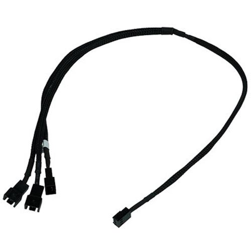

Was ich weiterhin noch erwähnen sollte ist vielleicht, dass ich die drei Frontlüfter des Cases über einen Y-Stecker über einen Mainboardanschluss betreibe, aber das sollte ja kein Problem sein oder?
766865
Normale Lüfter Anschlüsse von Mainboard-Herstellern können in der Regel 12W liefern.
Du musst selbst mal nachgucken was 1 Lüfter von dir, laut Datenblatt bei maximaler Spannung ziehen kann.
Und dann das mal 3 multiplizieren.
Okay dann kann das als Grund ausgeschlossen werden. Je Lüfter sind es laut Geizhals 2,8w.
