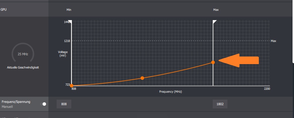

einfach (siehe pfeil) ~50mv runter gehen. mit der maus den punkt runterziehen
Danke, probier ich..
