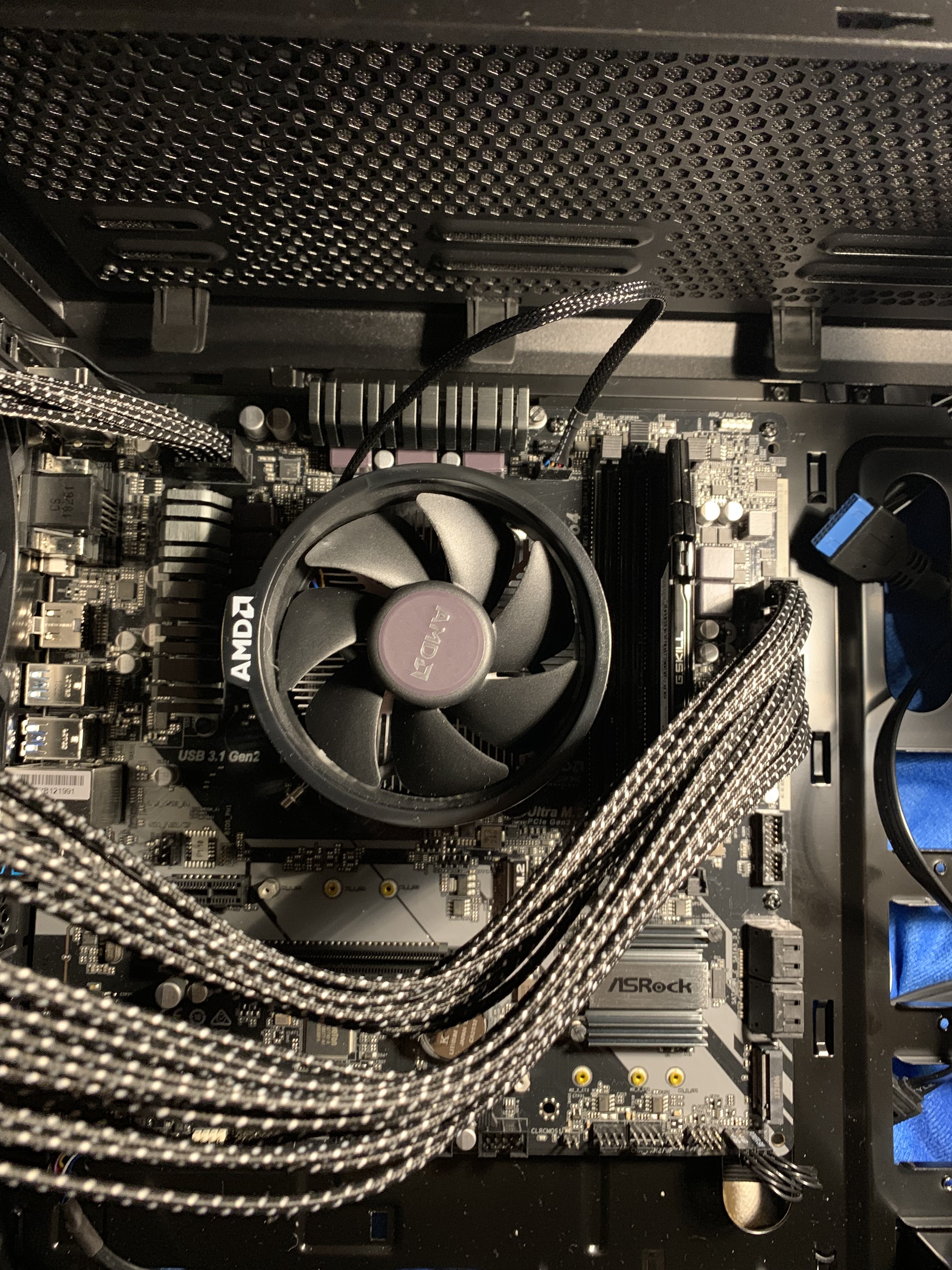

nachdem ich heute meinen neuen PC zusammengebaut habe und auf die Power Taste des Gehäuses gedrückt habe passiert nichts.
Inzwischen bin ich schon soweit, das ich die Hälfte wieder abgeklemmt habe.
Momentan ist der Prozessor + Kühler, Board, NT und der RAM verbaut. Alle derzeit überflüssigen Stecker wie USB, Front-Audio sind derzeit abgesteckt. SATA-Geräte und Grafikkarte sind auch nicht angesteckt. Ebenso stecken nur die Power SW Pins.
Das Netzteil liegt daneben da das richtige erst die Tage mit der Post kommt. Ich wollte aber schon Windows installieren, etc.
Habt ihr vielleicht Ideen?
Ryzen 2600 mit Boxed Kühler
Asrock B450 Pro4
2x8GB G.Skill Ripjaws 3200er CL16
Enermax 800W Titanium (Übergangsweise bis das richtige NT kommt)
Bequiet Pure Base 600
Danke im Voraus. Bin mit meinem Latein am Ende...

Abstandshalter schließe ich aus. Die sind vorhanden. Habe es jetzt mal außerhalb des Gehäuses probiert.
Der RAM Riegel steckt nun auch in 2. Slot.
Nichts geht. Das Board hat ja nicht mal eine Status LED...

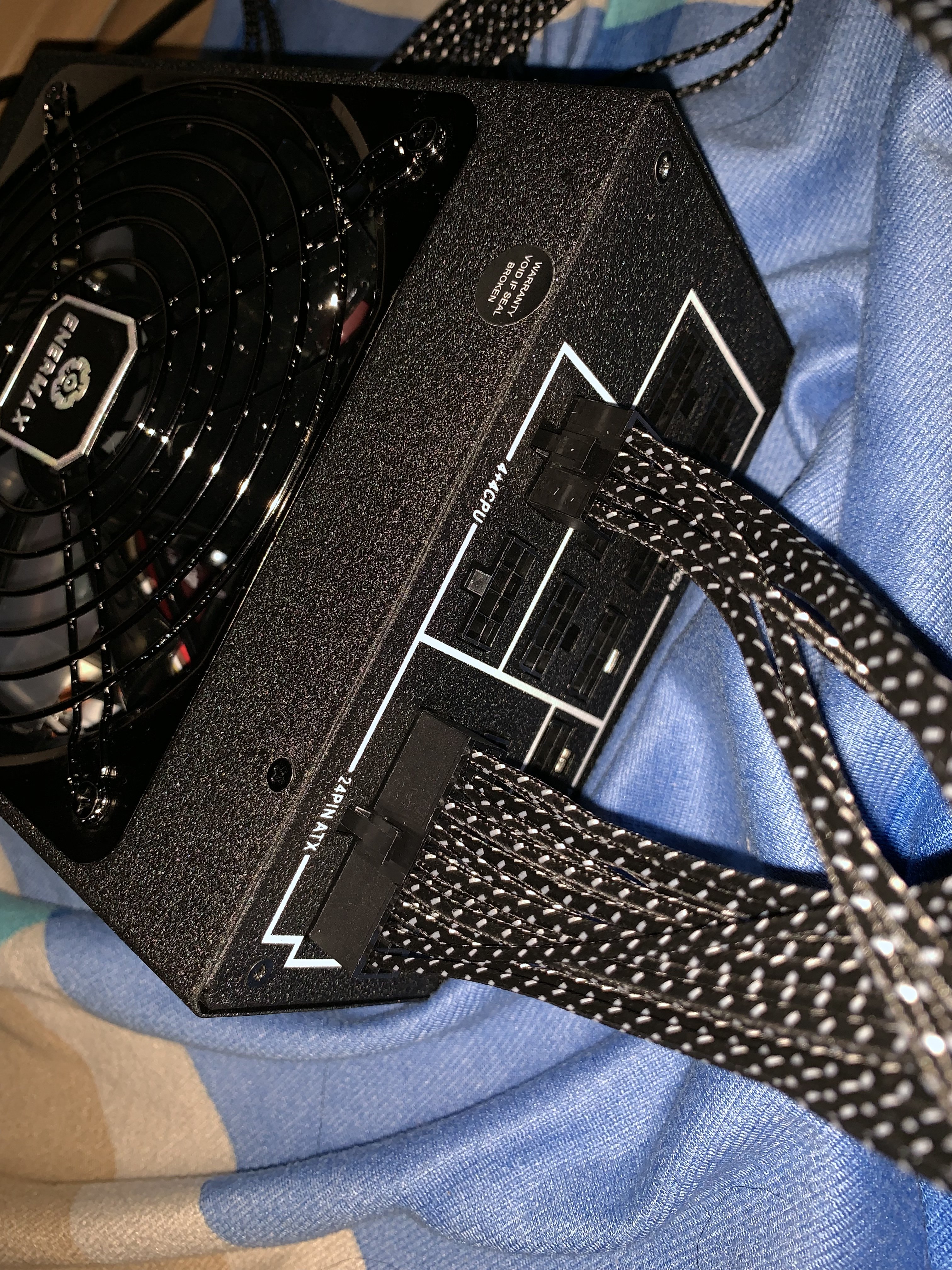

Schließ mal das Netzteil kurz (Google hilft) und teste es ohne die restliche Hardware. Wenn es nicht startet, ist es wohl defekt.

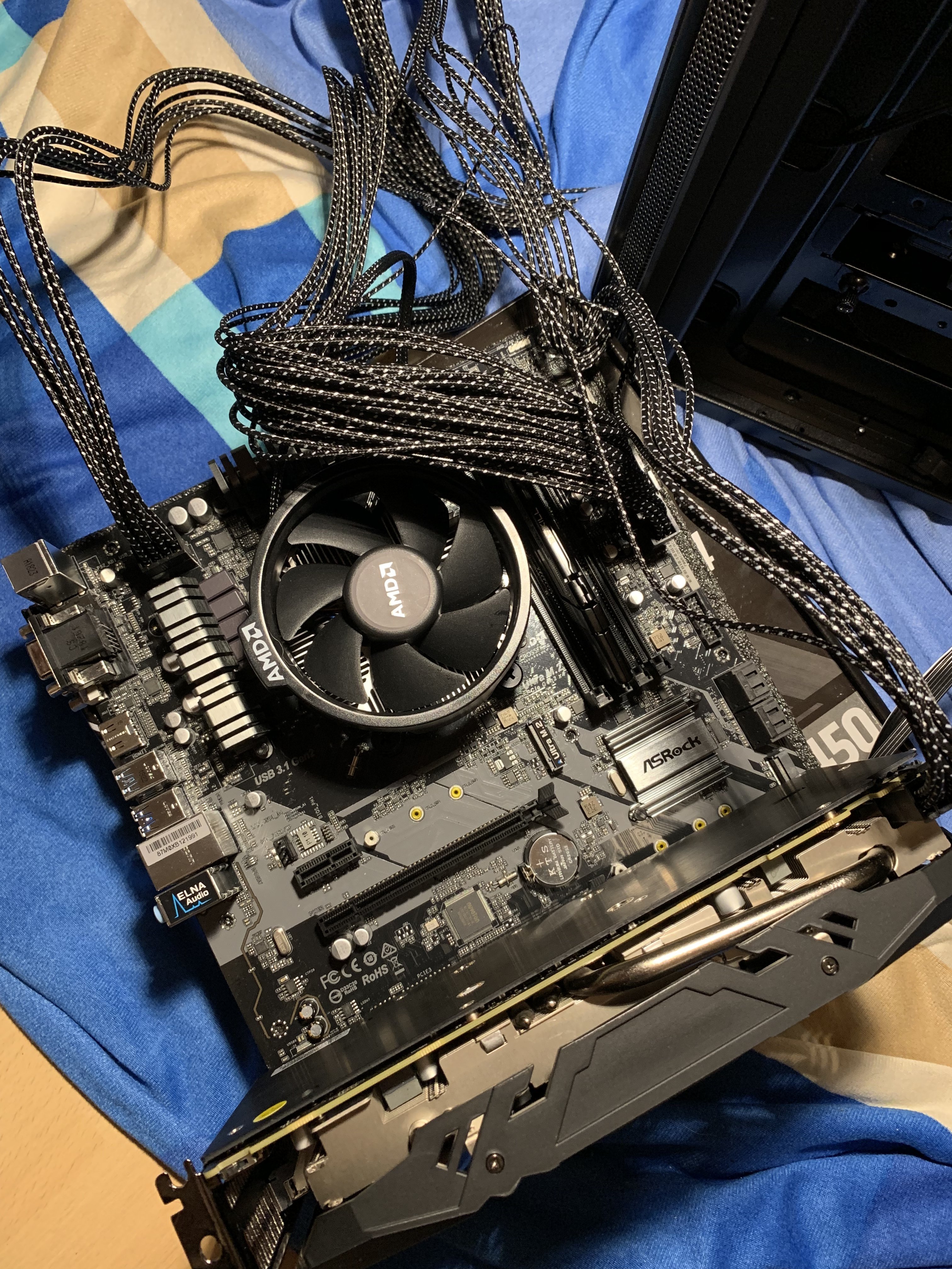

Grafikkarte ist auch dran.
Es passiert rein garnichts.
Die einzige Regung ist wenn ich das Stromkabel ins Netzteil stecke, dann dreht sich der CPU Lüfter für eine halbe Sekunde.

Springt das Netzteil an, wenn du (die richtigen) beiden Power-Pins mit einem Schraubendreher kurzschließt !?
Das klingt aber reichlich komisch. Dein Netzteil gibt also einen kurzen Impuls ab, sobald du das Stromkabel einsteckst ohne dass es das Startsignal vom Mainboard bekommt?
Grafikkarte in den oberen x16 PCIe Slot !

Polyester und Kunststoff-Textilien mögen solche Mainboards eigentlich nicht sehr gerne.
Allerdings kann ein CMOS Clear deine Hardware retten, steht im Handbuch vom Mainboard wie das geht.
Vorher Netzstecker ziehen nicht vergessen.
Nuja ist ja ersetzbar das Board. :mussweg::n8:

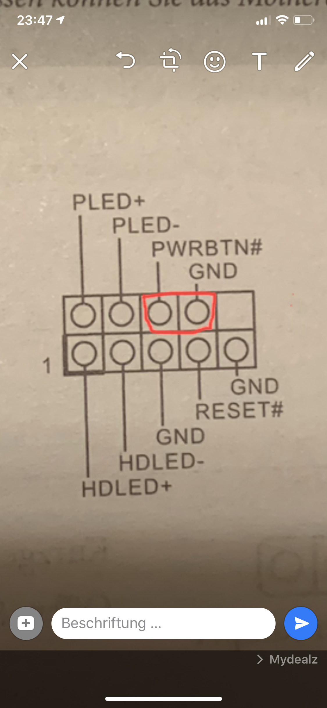

In den rot markierten Pins steckt die Power SW.
Ja, die Grafikkarte kommt einen PCI-e höher. Aber wie schon gesag, das kann nicht das Problem sein.

Das Board liegt auf dem Karton, nicht der Decke. ;)
@Myiu
Meine Vermutung (aber mehr ist das leider auch nicht) wäre jetzt Mainboard oder Netzteil, wenn ich deine Fehlerbeschreibung mit dem Stromkabel und Lüfter richtig verstanden habe.
