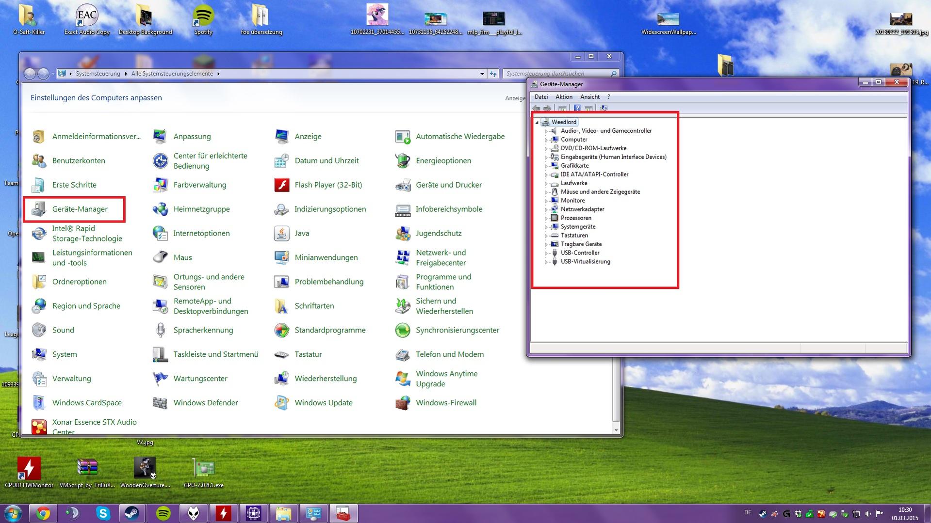

Poste mal die Smartwerte der Festplatten (per Screenshot), kannst die einsehen mit CrystaldiskInfo. Außerdem würde ich eventuell mal einen Ram Test durchführen. Bei einem Fertig PC muss man normalerweise Tatsache nichts machen um loszocken zu können, auch wenn viel Schrott meistens drauf installiert ist.^^ Treiber usw sollten aber immer funktionierende installiert sein. Sind im Gerätemanager noch Geräte mit fehlendem Treiber? (erkennt man an einem Ausrufezeichen)
