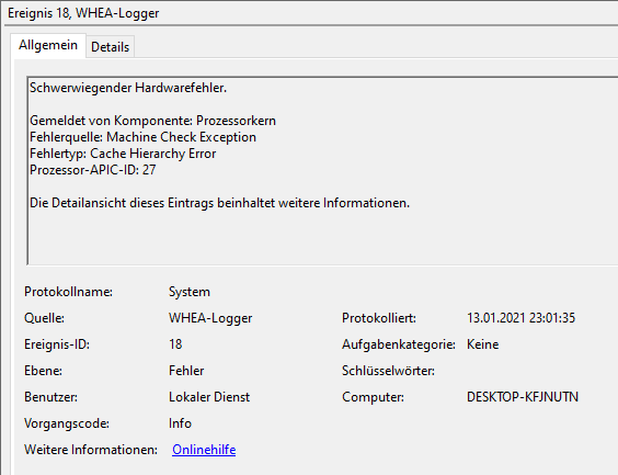

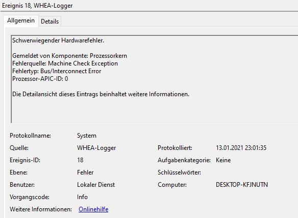

2. Beschreibe dein Problem. Je genauer und besser du dein Problem beschreibst, desto besser kann dir geholfen werden(zusätzliche Bilder könnten z.b. hilfreich sein):

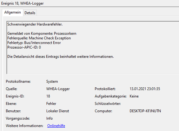

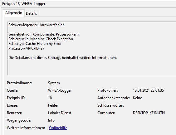

Ich habe in unregelmäßigen Abständen Abstürze inkl. Bluescreen mit meinem neuen PC. Dabei ist es egal ob ich einfach auf dem Desktop bin oder etwas spiele. Es handelt sich um den WHEA Logger Error 18 oder auch WHEA_UNCORRECTABLE_ERROR (siehe minidump im Anhang). Im Internet findet man unzählige Beiträge und Anfragen zu der Problematik, leider aber auch viele Lösungsansätze. Z.B.:

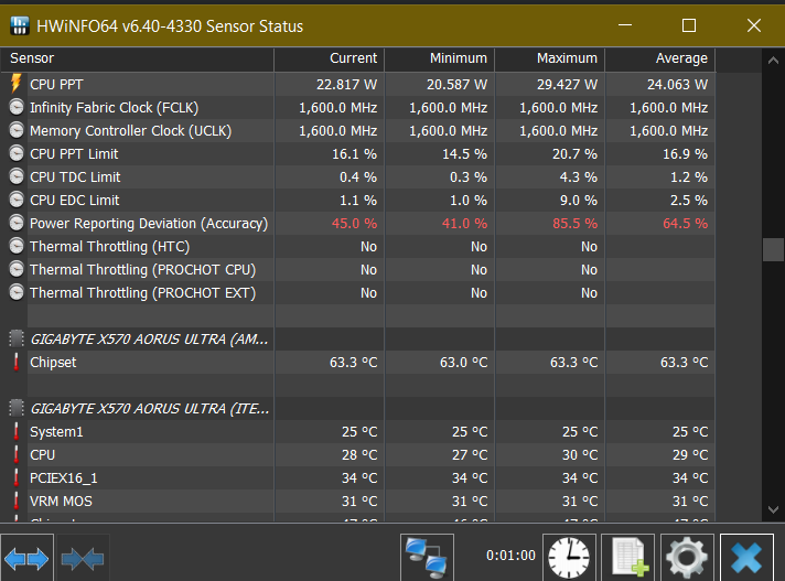

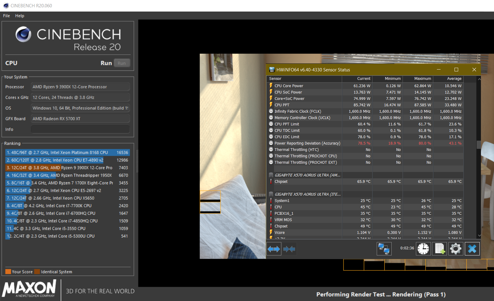

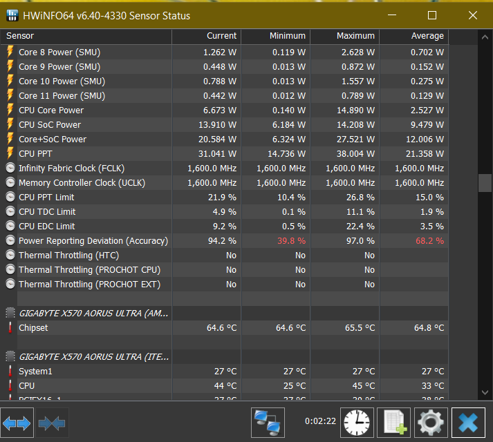

Das war bei sehr viele der Auslöser. Ob es der Grund ist, scheint eine andere Frage. In jedem Fall scheint entweder der Memory Controller auf der CPU sich stark von CPU zu CPU zu unterscheiden und/oder das AGESA (BIOS) ist einfach schlecht wie bei Ryzen 3000

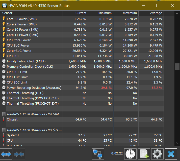

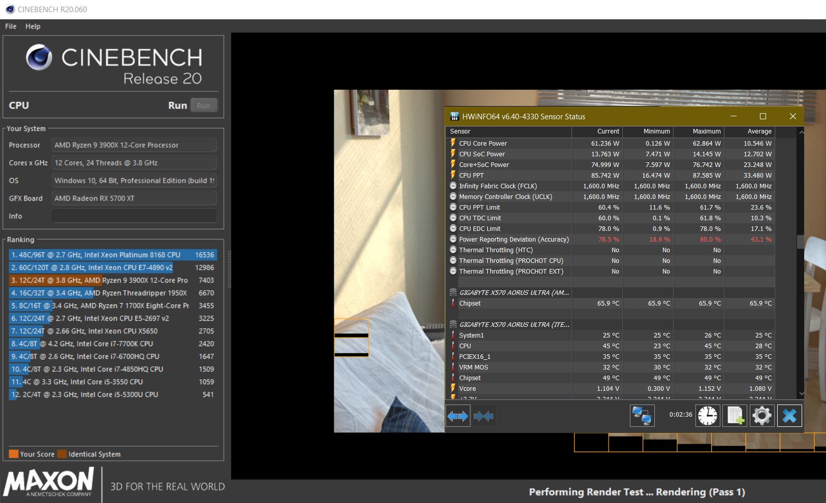

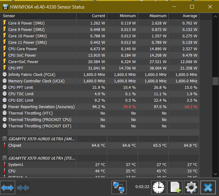

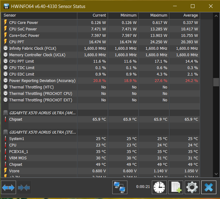

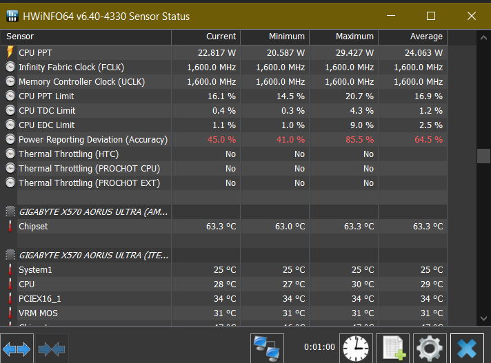

Lies doch mal deine Mainboarddaten mit HWINFO aus. Kontrolliere insbesondere den neuen Wert von HWINFO unter : "power reporting deviation (accuracy)". Aktuelles HWINFO evtl. erforderlich!
Dieser Wert sollte bei ca. 100% liegen. Liegt der weit darunter, würde ich mal Resizable BAR im BIOS deaktivieren und dann nochmals vergleichen. Alle Werte entgegen der Norm, werden von HWINFO in ROT dargestellt.
Liegt dieser Wert unterhalb von 100 Prozent, wobei leichte Schwankungen im Rahmen der Messungenauigkeit liegen und man sich bei +/-5 Prozent noch keine Gedanken machen müsse, betreibt das Mainboard die CPU außerhalb der Spezifikationen Der ein oder andere mag nun die Stirn runzeln - geringer, und doch außerhalb der Spezifikationen? Tatsächlich ist es so, dass die CPU erst mehr als vorgesehen aus sich herausholt, wenn das Board niedrigere Parameter meldet. Dann nämlich unterliegt die CPU dem Trugschluss, noch Spielraum zu besitzen. Wirft das Mainboard bei einem Ryzen 7 3700X mit einer PPT von 88 W beispielsweise einen Parameter aus, der bei 60 Prozent des tatsächlichen Wertes liegt, kann die CPU in der Theorie 147 Watt ziehen (88/0,6).
Wie ich auch bei meinem GigaByte Board beobachten konnte, ist ein Wert um die -50% besorgniserregend.
Wenn es geht, flashe zurück auf ein BIOS, was deinen Ryzen 5000 gerade unterstützt.
Auch mein GigaByte Board wurde auf BIOS Version F30 und AGESA 1.0.8.1 zurück geflasht, welches die besseren Werte liefert!
Bild 1 vorher mit AGESA 1.1.0.0 Patch D und Resizable BAR, sowie Bild 2 mit AGESA 1.0.8.1.
Man sieht den Unterschied ganz deutlich!

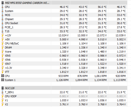

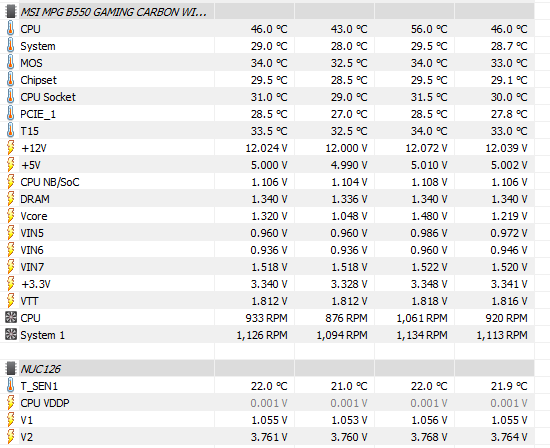

Habe die Infos aus HWiNFO:
DRAM liegt bei 1.340V
VDDG Voltage und VDDP Voltage bin ich gerade zu blöd in HWiNFO zu finden, ich habe einfach mal Screenshots all meiner Voltages beigefügt. Was mir ein bisschen sauer aufstößt, ist die Tatsache dass durch das 0.05 CPU Offset meine CPU Volt peaks von 1.55V erreicht.
Anhang anzeigen 1026345 Anhang anzeigen 1026346

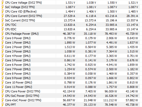

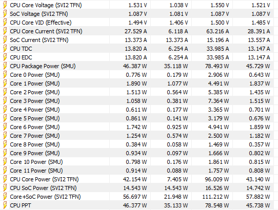

Der Wert liegt bei mir deutlich über 100% im Idle
Current | Minimum | Maximum | Average

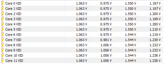

Während Cinebench R23 Multicore erhalte ich folgende Werte:
Ich muss mich zu dem Thema mal einlesen, ich kann nicht beurteilen was Werte über und unter 100% genau aussagen und ob das jetzt gut oder schlecht ist was ich da sehe....

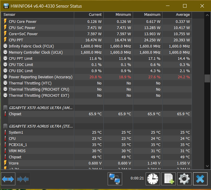

Auf jeden Fall schon mal besser, als bei mir! Du kommst nicht ins minus von über 50%, allerdings ins Plus.
Wie sich das ganze verhält, ich weiß es nicht ganz genau, habe mich auch nur eingelesen!
So kann die CPU nicht ungeachtet mehr Saft aus der Leitung ziehen ...
Es zeigt aber deutlich, dass die Mainboardhersteller mit ihren BIOS Versionen tricksen, zu Lasten der CPU!
Alle Ryzen 3000 sollen davon noch eher betroffen sein. Man sollte über diese neuen BIOS Versionen gewarnt sein! Es empfiehlt sich für alle Ryzen 3000 derzeit nicht, auf die neuen BIOS Versionen zu wechseln.
Nur die Mainboardhersteller können Abhilfe schaffen!
Du kannst ja mal den PBO deaktivieren und die Werte auslesen ...

Gut, den PBO hatte ich noch an und werde es auch mal mit deaktivierter PBO kontrollieren.
Derzeit bin ich wegen einem Beitrag im HardwareLuxx wieder auf meine CPU Ryzen 9 vom 5900X auf den 3900X gewechselt. Bald kommt der 5900er wieder auf mein Board.
Die Whea Fehler können auf alle Fälle auch daher stammen ...
Ich bin komme von einem i7-920:rolleyes: Für mich ist also alles eine komplett neue Welt.
Das Problem tut sich ja auch jetzt erst mit den neuen BIOS Versionen ab AGESA 1.0.8.1 auf!
Für einen Ryzen 3000 ein gewaltiges Problem von minus 50% bei diesem o.a. gemessenen Wert von unter 50% mit BIOS AGESA 1.1.0.0. (Bild 1 aus #8).
Viele Grüße
Finde ich ziemlich krass, dass durch eine neue BIOS Version die Werte sich so zum negativen verändern.
Laut MSI Forum erscheint in nächster Zeit (~ 1 Woche) ein neues BIOS Update für mein Mainboard mit AGESA 1.2. Für vereinzelte B550 und X570 Boards ist 1.2 ja schon draußen. Ich hoffe das bringt dann auch etwas.

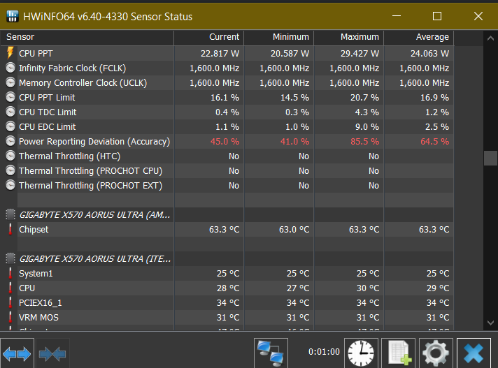

Ohne PBO fällt der Wert noch einmal weiter ab. Erheblich weiter. Man muss sich wohl mit einem Ryzen 3000 erheblich Sorgen machen ... und das mit BIOS AGESA 1.0.8.1!
Ich überlege mir ernsthaft auf ein BIOS darunter zu flashen, welches dann allerdings keinen Ryzen 5000 mehr unterstützt. Zum Test werde ich das wohl später machen ... Mit Benchmark liegt der 3000er Ryzen immer noch über 20% unter dem realen Wert von 100% ...

Ich werde die nächste BIOS Version abwarten, wenn dann immer noch nicht alles läuft wird das Ding umgetauscht.
Edit: Hat einer von euch vielleicht ne Ahnung wie lange so ein RMA Vorgang dauern kann?
Es wird echt immer verrückter. Ich habe mit dem AMD Support geschrieben, dieser hat mir noch paar Lösungsvorschläge genannt. Habe jetzt erstmal nen CMOS clear gemacht. Heißt ich bin weiterhin auf dem Beta BIOS aber alles läuft Default. PBO an, kein XMP Profil aktiv (RAM läuft auf 2133 MHZ) und kein CPU VCore Offset mehr. Werde jetzt erstmal die Performance testen aber ich habe seit dem CMOS clear MASSIVES Spulenfiepen unter Last, kommt definitiv von der Grafikkarte. Wie kann das sein, das war definitiv vorher nicht da :freak:
