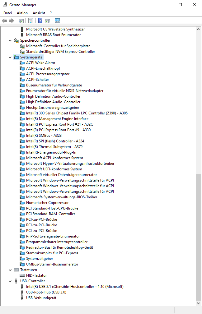

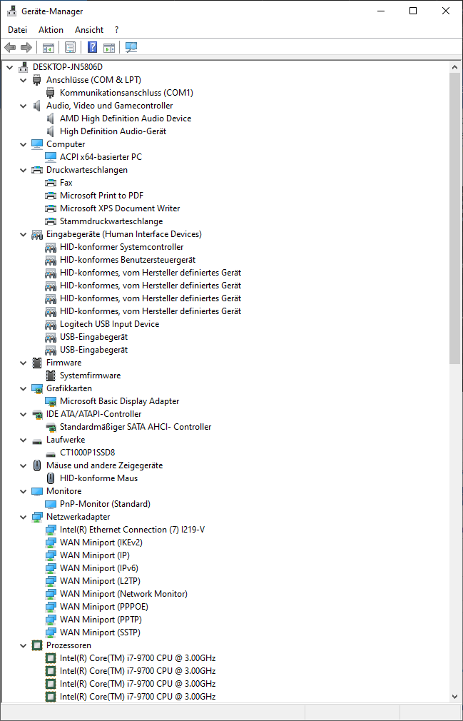

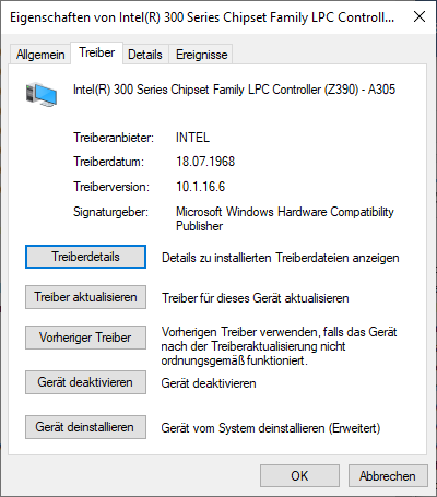

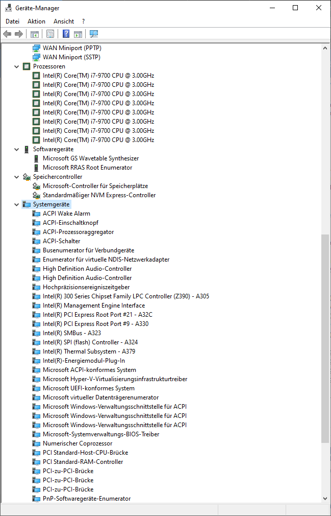

Den Grafikkarten Treiber habe ich mittlerweile installiert und das läuft auch.
Allerdings habe ich bezüglich der Mainboard Treiber widersprüchliche Sachen gelesen. Von alles manuell installieren bis alles automatisch installieren ist alles dabei. Der Screenshot ist die Downloadseite zu meinem Mainboard. In den FAQ auf der Seite und im Manual wird nicht wirklich erklärt, welche Treiber man wofür braucht.
Soll ich die alle einfach draufhauen? Nur den INF und VGA Treiber (VGA Treiber fürs Mainboard?)?
Sorry, ich werde da aus den Infos von Asrock nicht wirklich schlau...
Wenn die Kiste so wie sie ist funktioniert, mach nix.
Treiber der iGPU kannst Du weg lassen. Ist eh im Normalfall deaktiviert durch die RX 5700.
Im Geraetemanager ist nix zu sehen, was Dich zu "Installations-Orgien" zwingt.
Teste alles ausgiebig.
Wenn Du dann der Meinung bist, eine INF oder ein Treiberling koennte helfen dann gezielt diesen.
BFF
