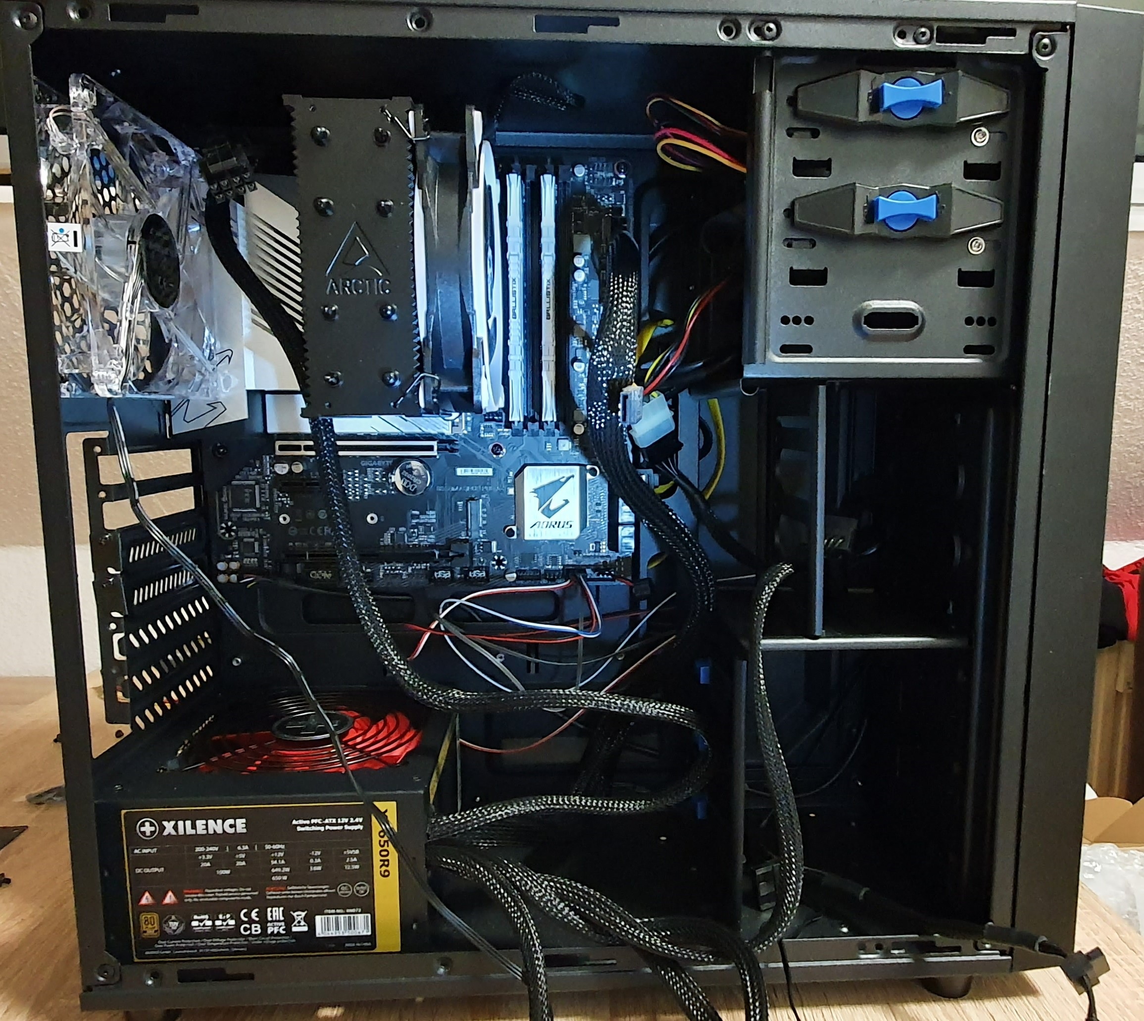

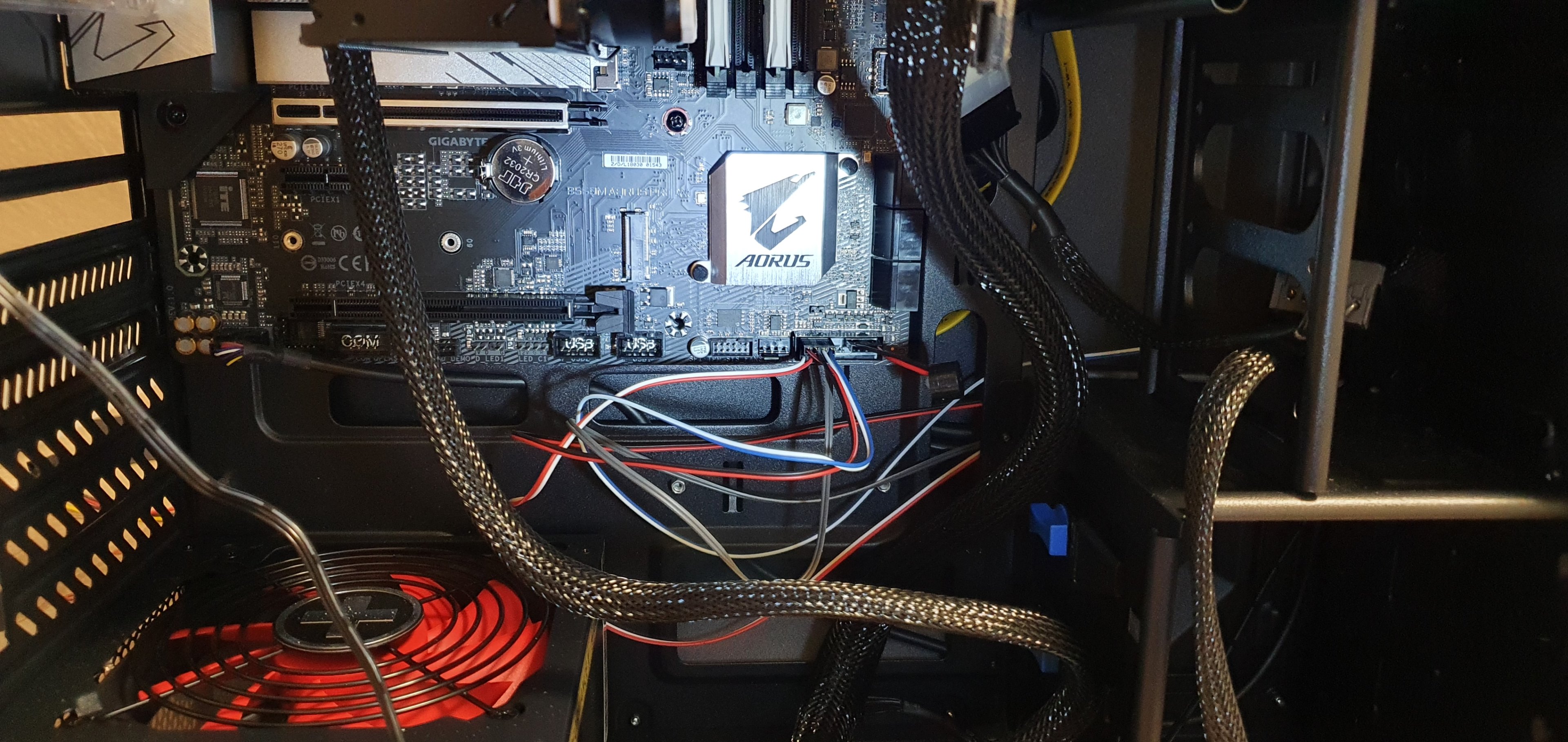

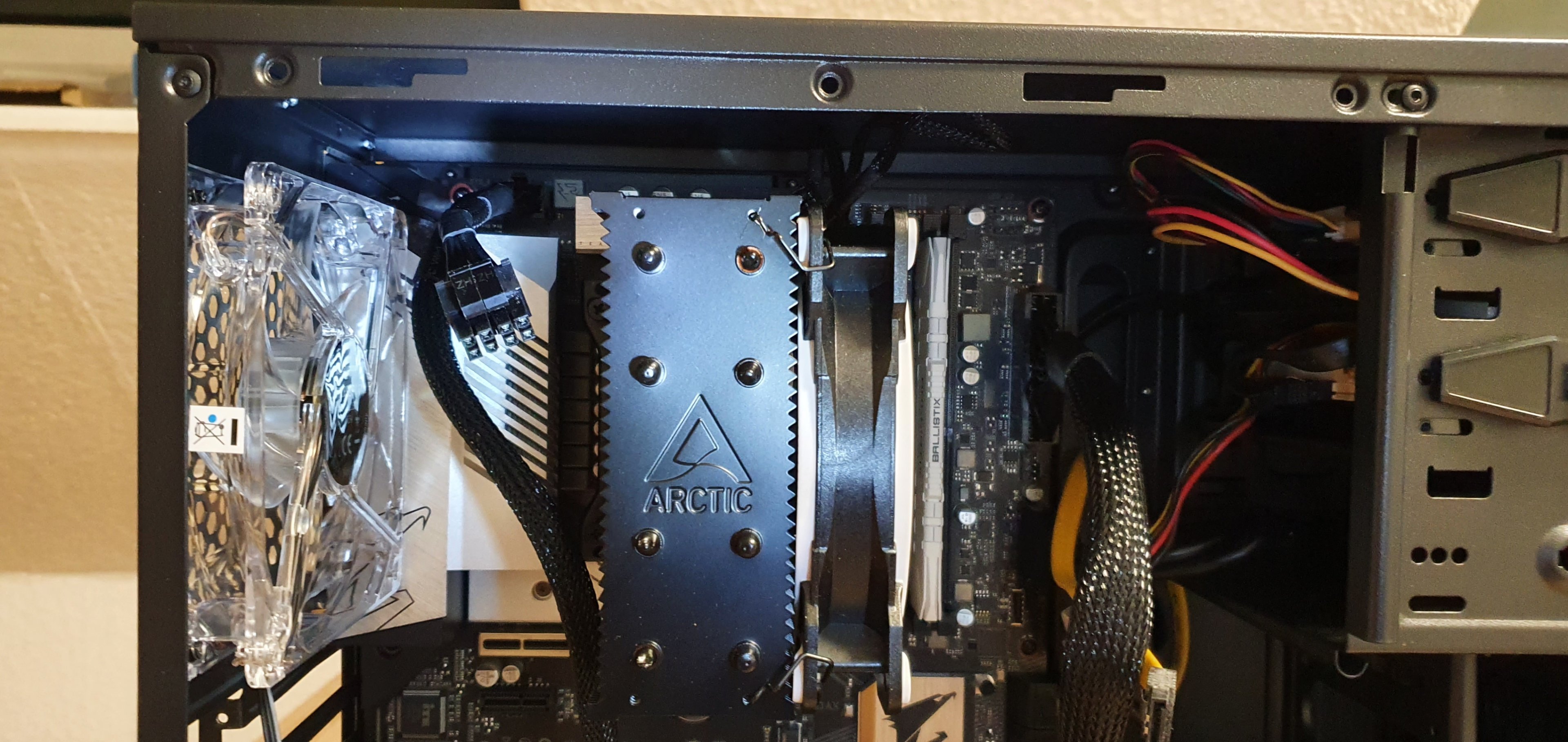

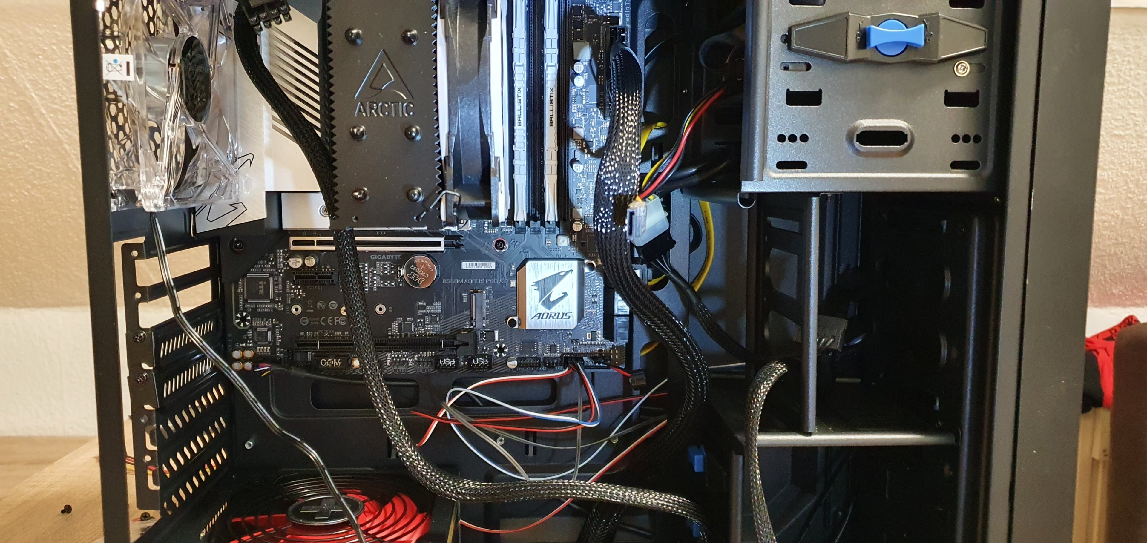

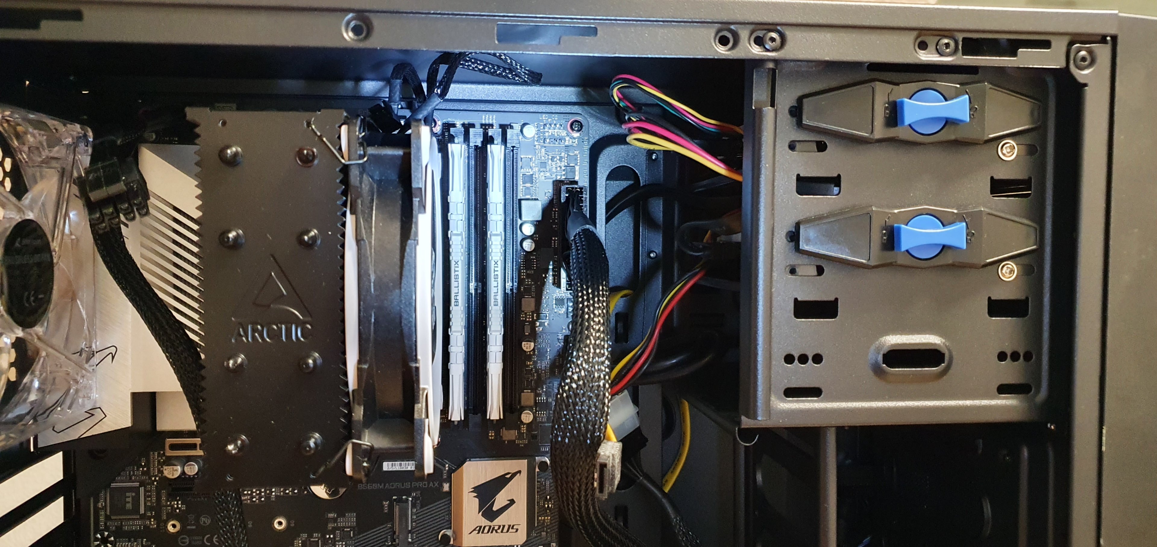

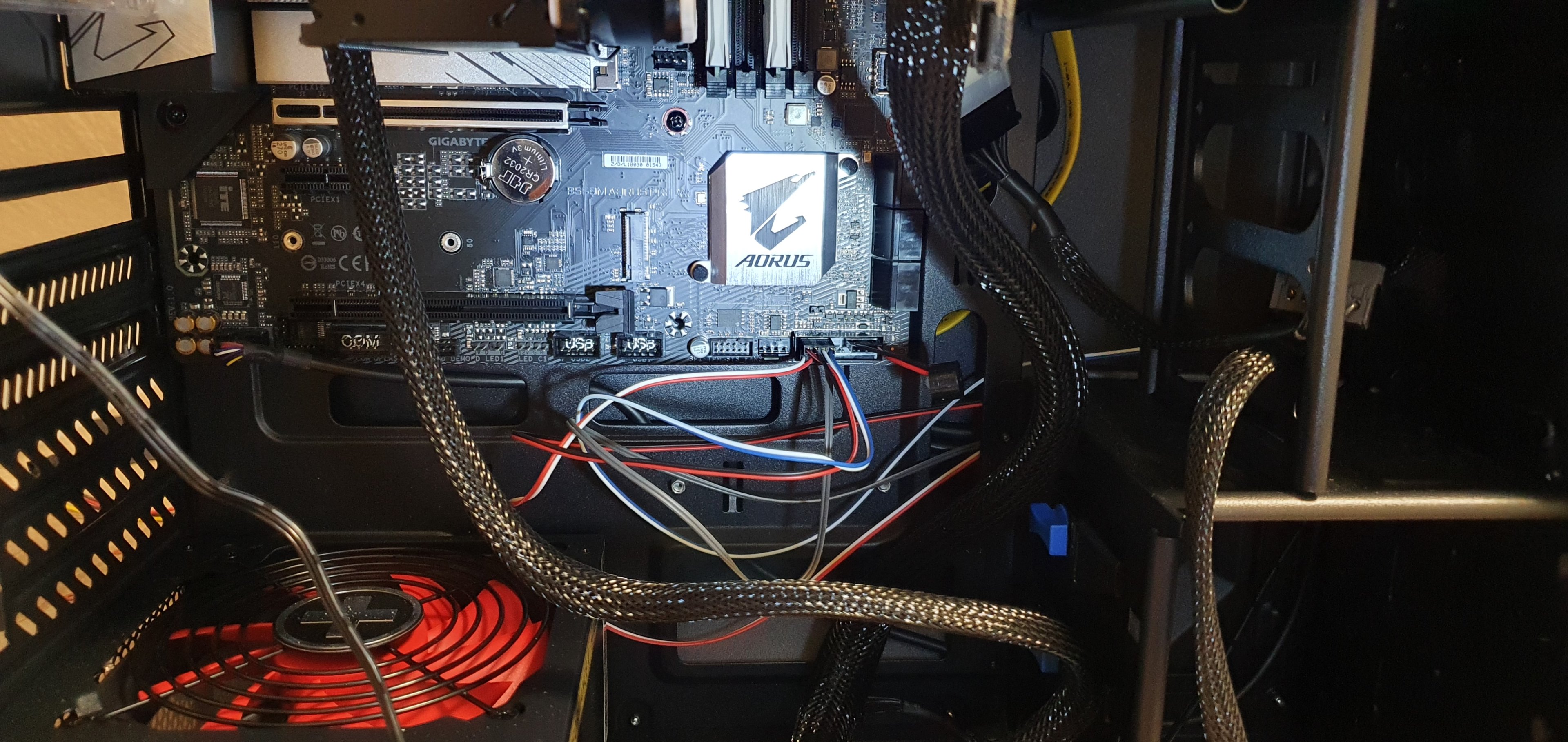

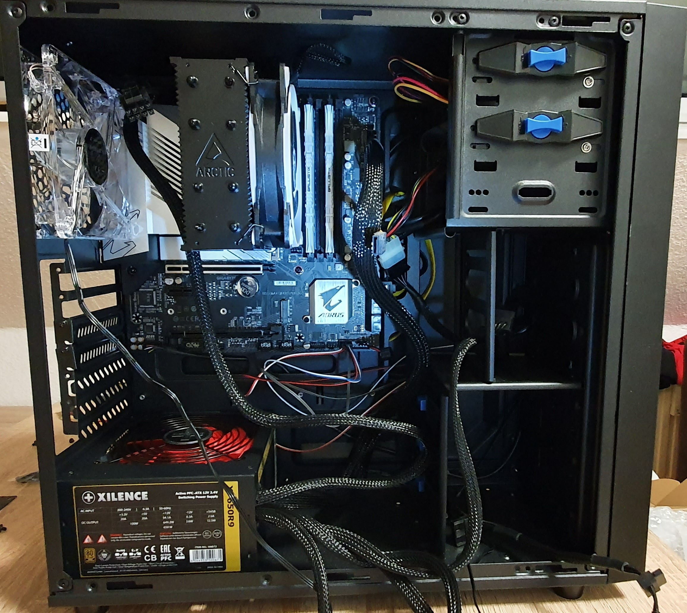

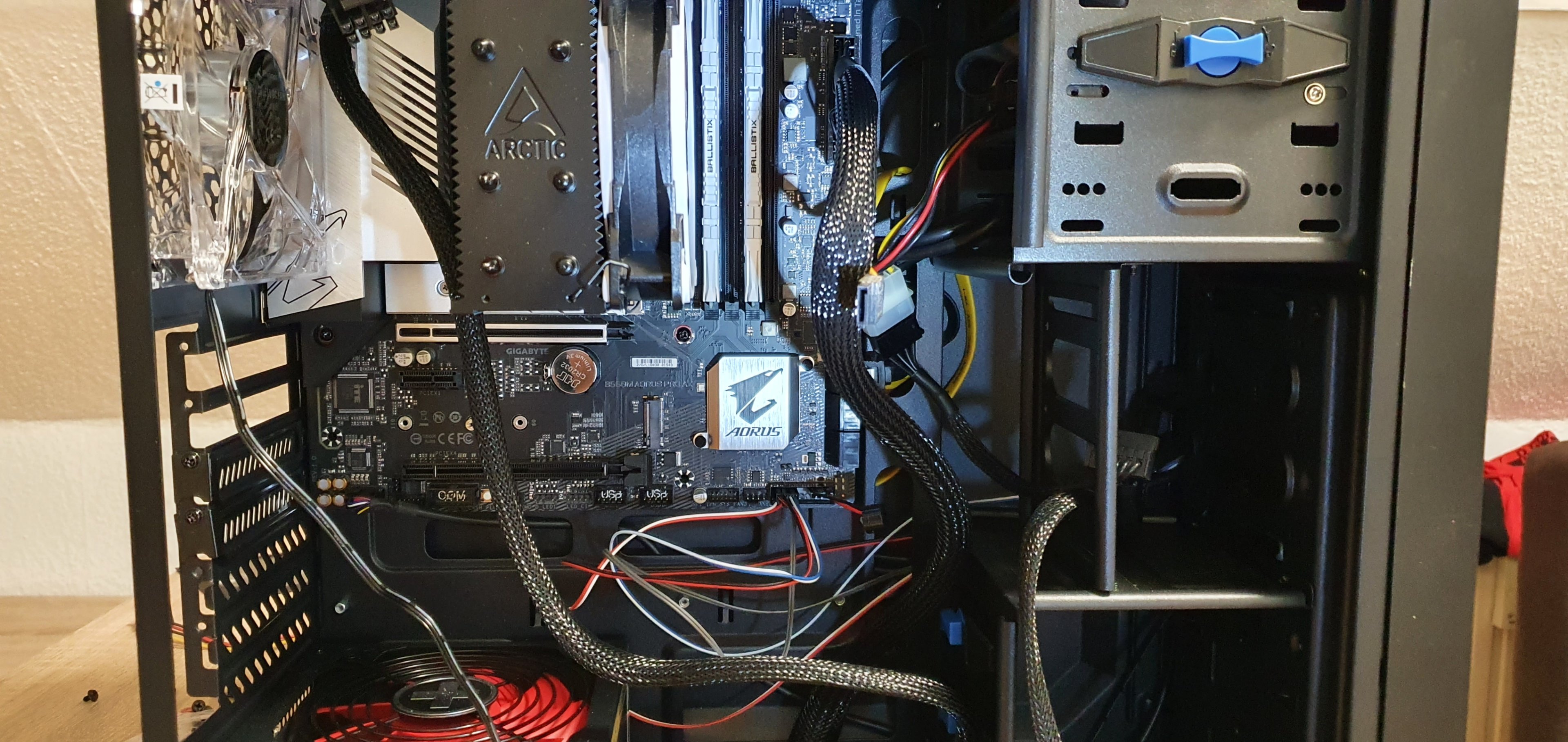

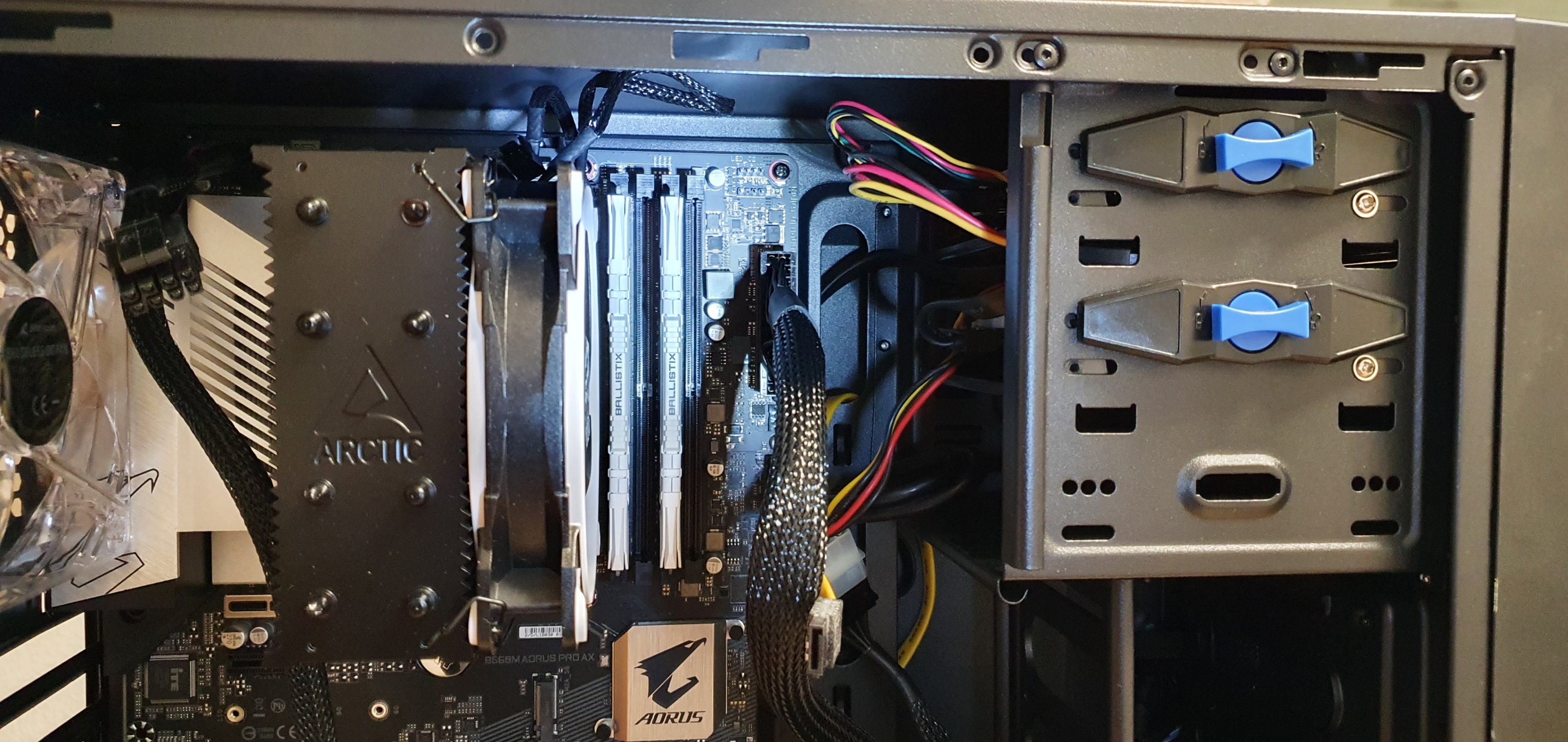

Festplatte wird erkannt. Nachdem Start kommt ein Piep (siehe Datei), dann komme ich ins Bios. Habe die Grafikkarte nicht angeschlossen (hatte zuerst) um, diese als Fehlerqueller auszuschließen. Teilweise komme ich ins Bios teilweise nicht. Habe das Gefühl, wenn ich beide Riegel drin habe, dass es eher nicht klappt. Beide Riegel werden aber im Bios erkannt. Hier habe ich auch versucht diese an anderen Steckplätzen anzuschließen ohne Erfolg. SSD wird im Bios erkannt. Ich bekomme auch keine Fehlermeldung, dass z.B. keine HDD oder ähnliches erkannt ist. Bilder von provisorischen Anschlüssen anbei.

Ich sehe Probleme beim Netzteil, 62 euro für 650watt sind knapp bemessen.
Versuche mal nur mit einem Riegel zu starten, defekte riegel können den Systemstart verhindern.
Hmm, das Netzteil baut man üblicherweise andersrum rein (also von unten ansaugend), sind alle Schrauben vom Motherboard drin (sehe da 2 leere Stellen)? Ist der CPU Strom Stecker richtig drin - das sieht eher so aus als hättest du den PCI Stecker für die Graka da drin.
Reaktionen: Lawnmower
Achja, RAM Steckplätze sind vermutlich auch nicht die empfohlenen (also 2 und 4 statt 1 und 3 auf dem Bild)
Reaktionen: loser
Mainboard-Abstandshalter unten fehlen oder nur die Schrauben.
Netzteil drehen mit dem Lüfter nach unten.
Das CPU-Stromkabel kann man sicher hinten rum führen und nicht quer über das MAinboard.
Der Lüfter hinten sieht auch falschrum aus - soll normal rauspusten.
Also viel richtig gemacht wurde unterm Strich eher nicht.
Reaktionen: loser und Lawnmower
RAM sollte in Slot "A2" und "B2".
Mach das und dann ein BIOS-Reset (CmosClear),
mit Jumper setzen bzw die hierfür erforderlichen PINs überbrücken (siehe Handbuch).

Auf den Bildern sehe ich keine M2/NVME , noch das irgendwas an den SATA Ports angeschlossen ist.
Sind wirklich Daten Träger verbaut ?? Weil in deiner Beschreibung steht ja auch nix davon da. .
Wenn nicht , dann ist es ja auch kein Wunder 🤣
Brauchst nur Mal den Windows 10/11 USB Stick einstecken , und er wird Starten. Oder es wenigstens versuchen !!
Mfg.
Datenträger sind oben rechts und an den Sata Anschlüssen (Board)
sehe ich zumindest ein Sata-Kabel angeschlossen.
Hier werden dort Adapter Kabel (Strom) genutzt, sehe ich nicht so gerne.
Nicht gut gemacht das ganze, das geht besser.
@Nickel
Ja stimmt auf Bild1 , und einem Losen SATA
Kabel.
Aber Sry , bei dem Kabel gewuse da , blickt man ja kaum noch durch. !!!
