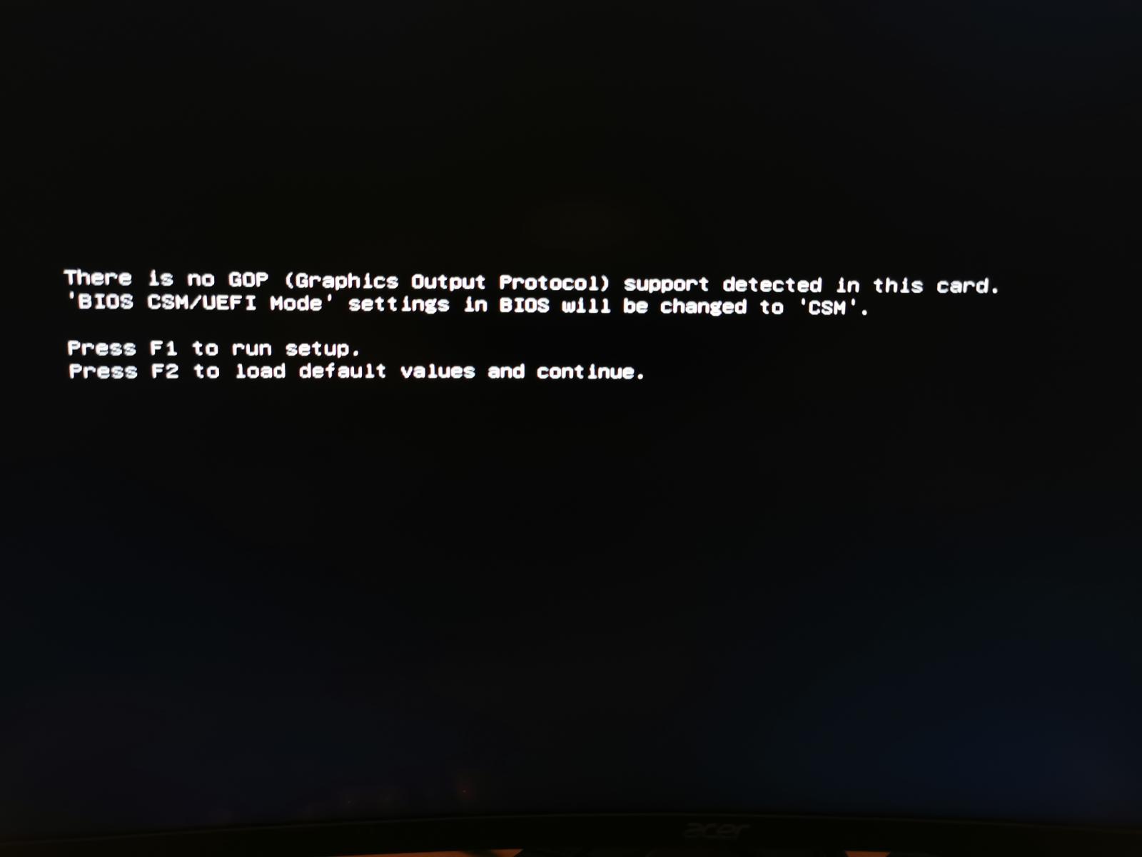

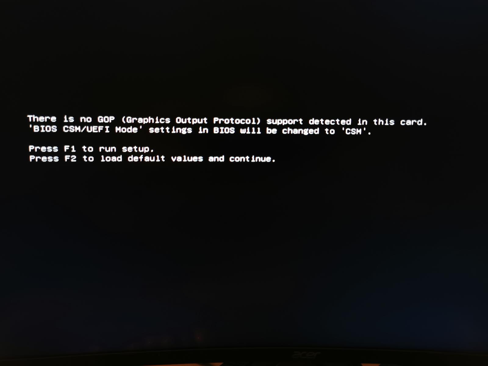

Müsste dann aber nicht die Fehlermeldung kommen, dass kein System erkannt worden ist und nicht nicht, nur ein piepsen und Bios?
Ja, in der Regel bekommt man eine Meldung, in etwa so (Bild):
Halt moment, das wäre ja umgekehrt.
Das wäre wenn du CSM aus hättest aber die GPU kein VBios mit UEFI-GOP.
Also, womöglich gäbe es nur piepsen in deinem Fall.
Aber schalte einfach CSM "Aus" (Fastboot an) und dann wissen wir's.

Hab ich schon längst geändert oben.
Und wenn bei dem Mainboard UEFI ohne CSM Default ist, dann liegts mal nicht an der iGPU.
Stimmt auch nicht, lese mal was da steht im Bild.Tom-S schrieb:Dieser Bildschirm kommt nur wenn CSM eingeschaltet ist
Diese Meldung oder ähnlich sollte auch kommen bei UEFIonly.Tom-S schrieb:"no boot device"
