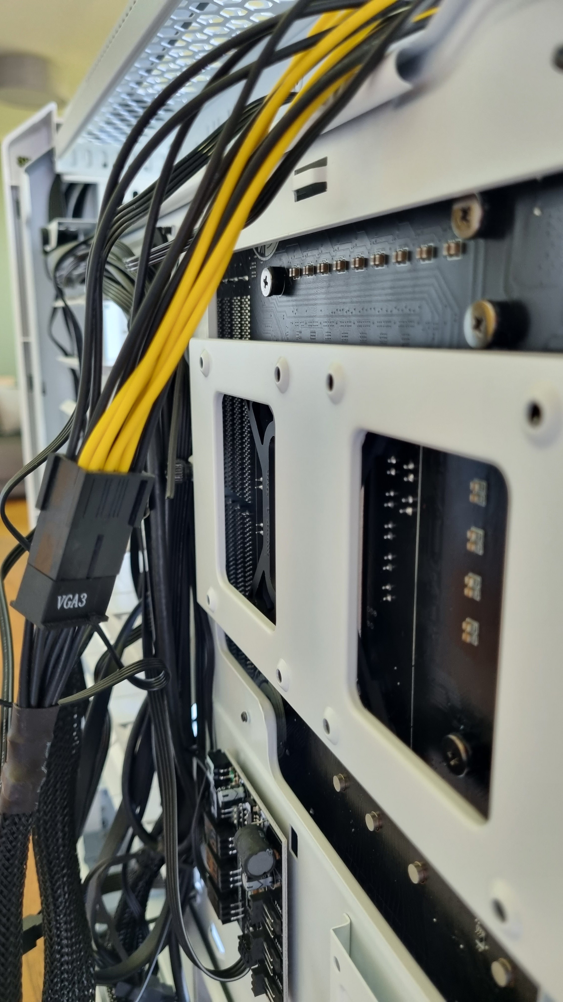

Hab schon ein bisschen gelesen und hab alles nach der Reihe wieder ausgebaut und immer wieder versucht den Rechner einzuschalten. Manchmal macht es im Netzteil "klack", so wie wenn ein Relais geschaltet würde. Leider tut sich sonst nichts.
Ich hab's auch versucht das ich den PW Switch Pins kurzschließe - leider gleiches Ergebnis.
Ich weiß ehrlich nicht was ich falsch gemacht habe. Ich wäre sehr dankbar, wenn mir vielleicht jemand von euch Profis helfen kann?
Vielen Dank schon mal!
LG,
Gernot

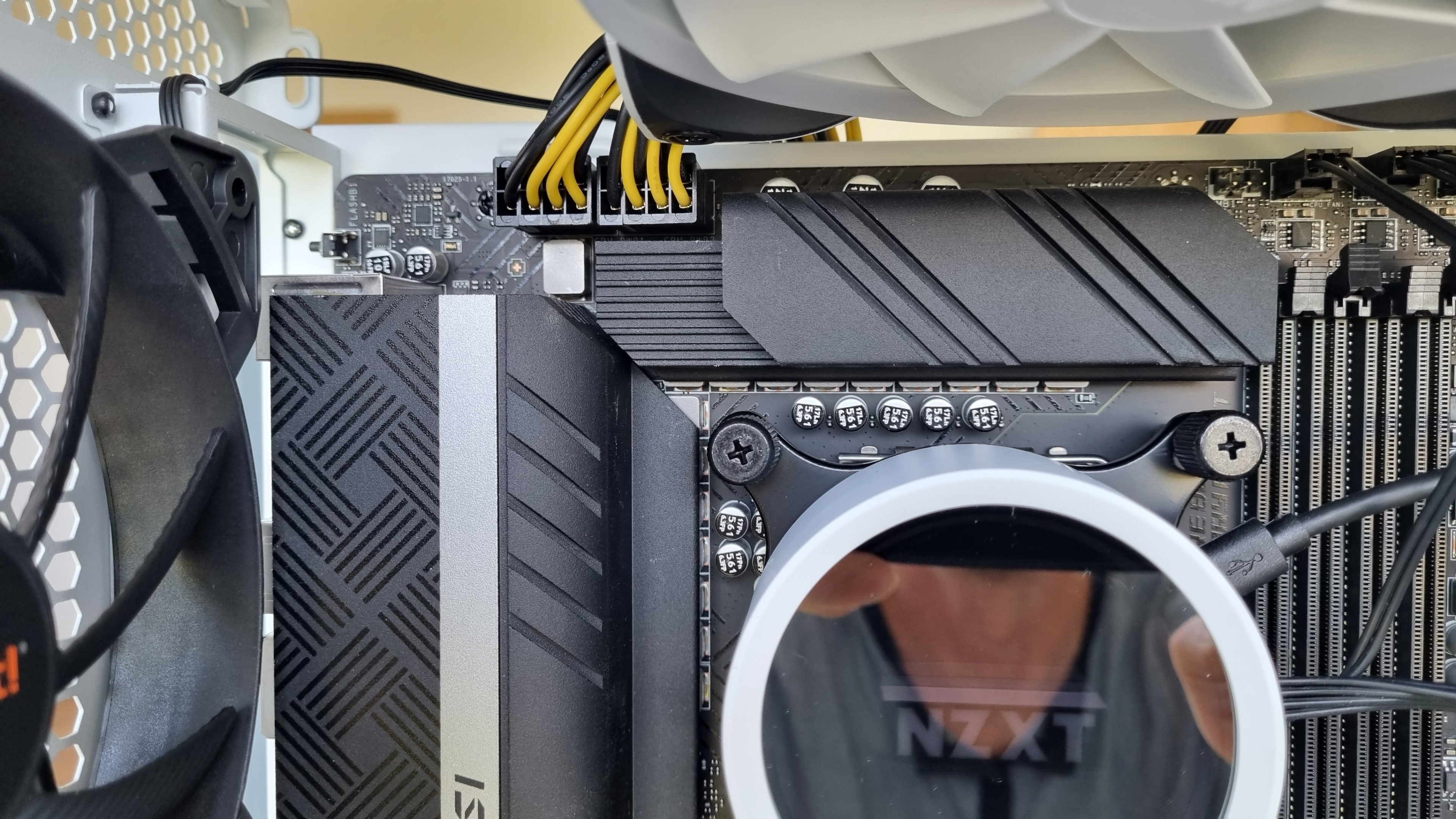

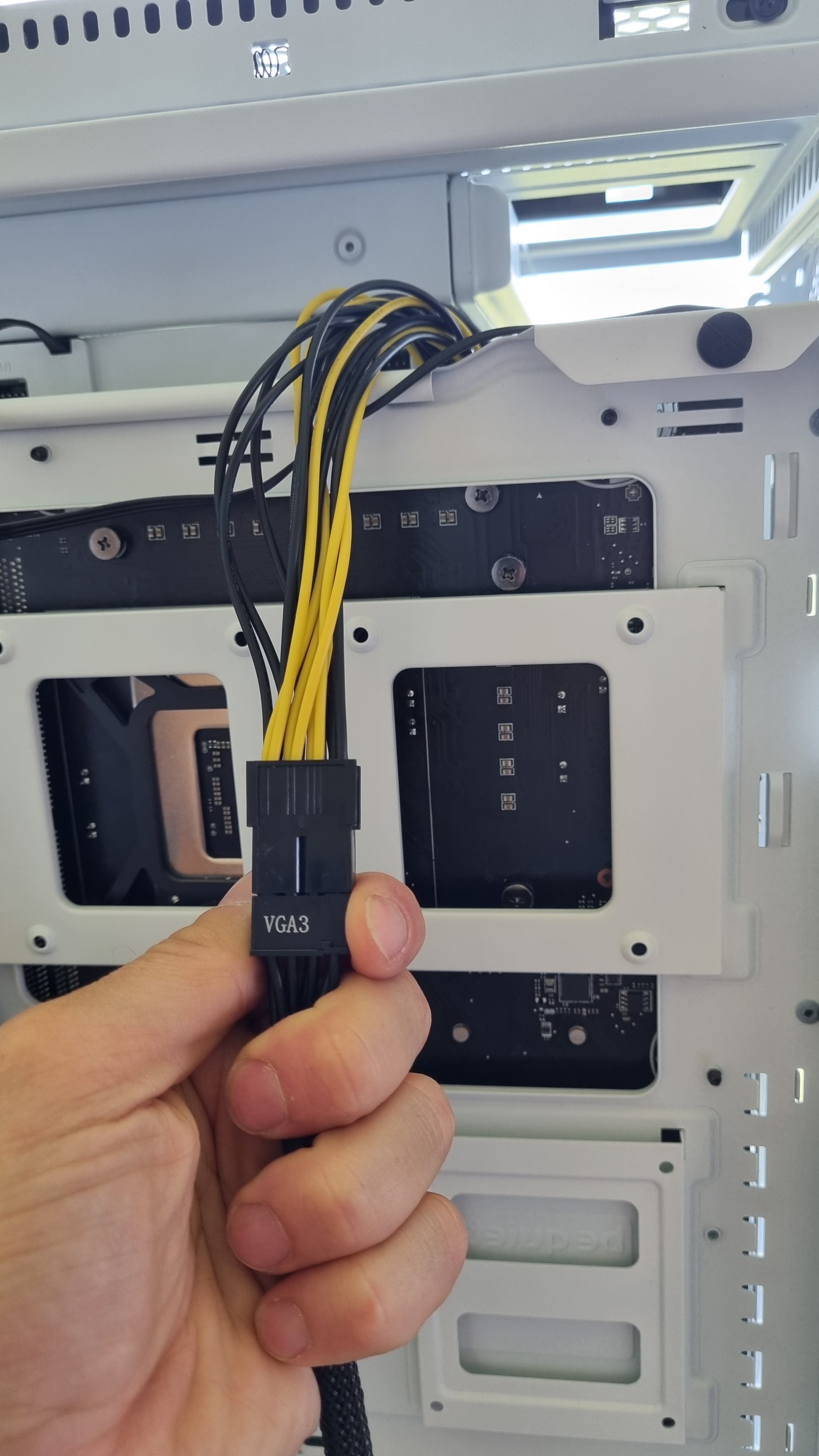

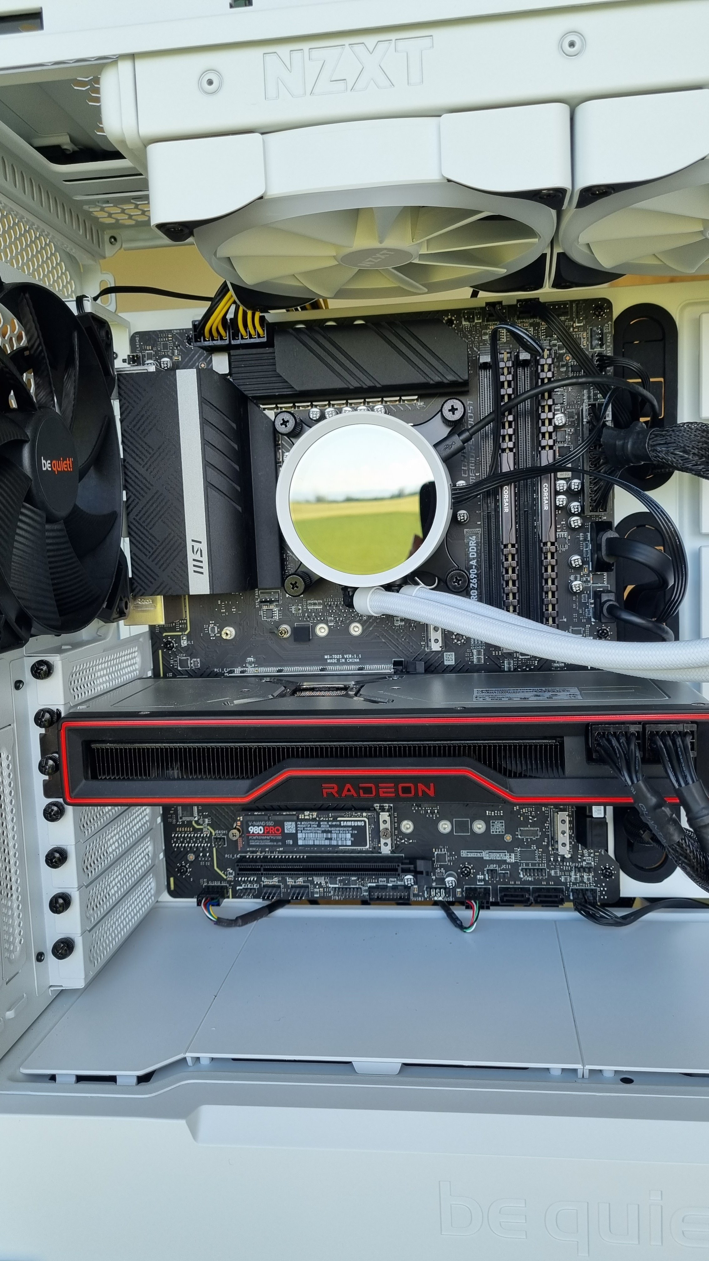

Also bei dem Bild (091713)wo man die CPU-Stromstecker sieht, sieht man den Fehler
CPU-Stromstecker sind 4x Gelb und 4x Schwarz und nicht 3x gelb und 5x schwarz
Du hast anscheinend mit Gewalt die GPU-Stromversorgung zur CPU Stromversorgung missbraucht.
Zum glück haben alle Netzteile der Letzen paar Jahre eine Kurzschlusserkennung sonst wäre das Ding jetzt tot.
Ich würde einfach sagen: Murks! GPU-Stromstecker passen nur mit viel Kraft in die CPU-Buchsen.
Des weiteren sind bei den CPU-Stromstecker die 4x gelb (12V) auf der Seite wo die Buchsenverriegelung ist. Das bedeutet Oben müssten 4x 12V und unten 4x Masse sein.

Wie schon beschrieben CPU-Stromversorgung falsch gesteckt -> Kurzschluss -> Netzteil schaltet sich nicht ein.
Auf dem Kabel steht nicht umsonst VGA. Gehört nicht ins Motherboard sondern in die Grafikkarte. Ins Mainboard gehörst 2x4 Pin.

Natürlich nicht...
Stimmt auch nicht 100% denn es gibt Mainboard die einen VGA-Stromanschluss haben für die Stromversorgung mehrerer GPUs
Ich hab es eben ausprobiert. VGA-Stromstecker passen nicht ohne weiteres in die CPU-Buchsen. Man muss da schon ordentlich Kraft aufwenden damit die rein gehen.
Hast Du den Murks mit dem PCI_VGA -> CPU Anschluß gemacht, weil Du die Originalkabel vopn beQuiet nicht aufgehoben hast? Das Netzteil hat ein Kabelmanagement und es werde normalweise ausreichend Anschlußkabel beigelegt. --> Unbedingt beheben.

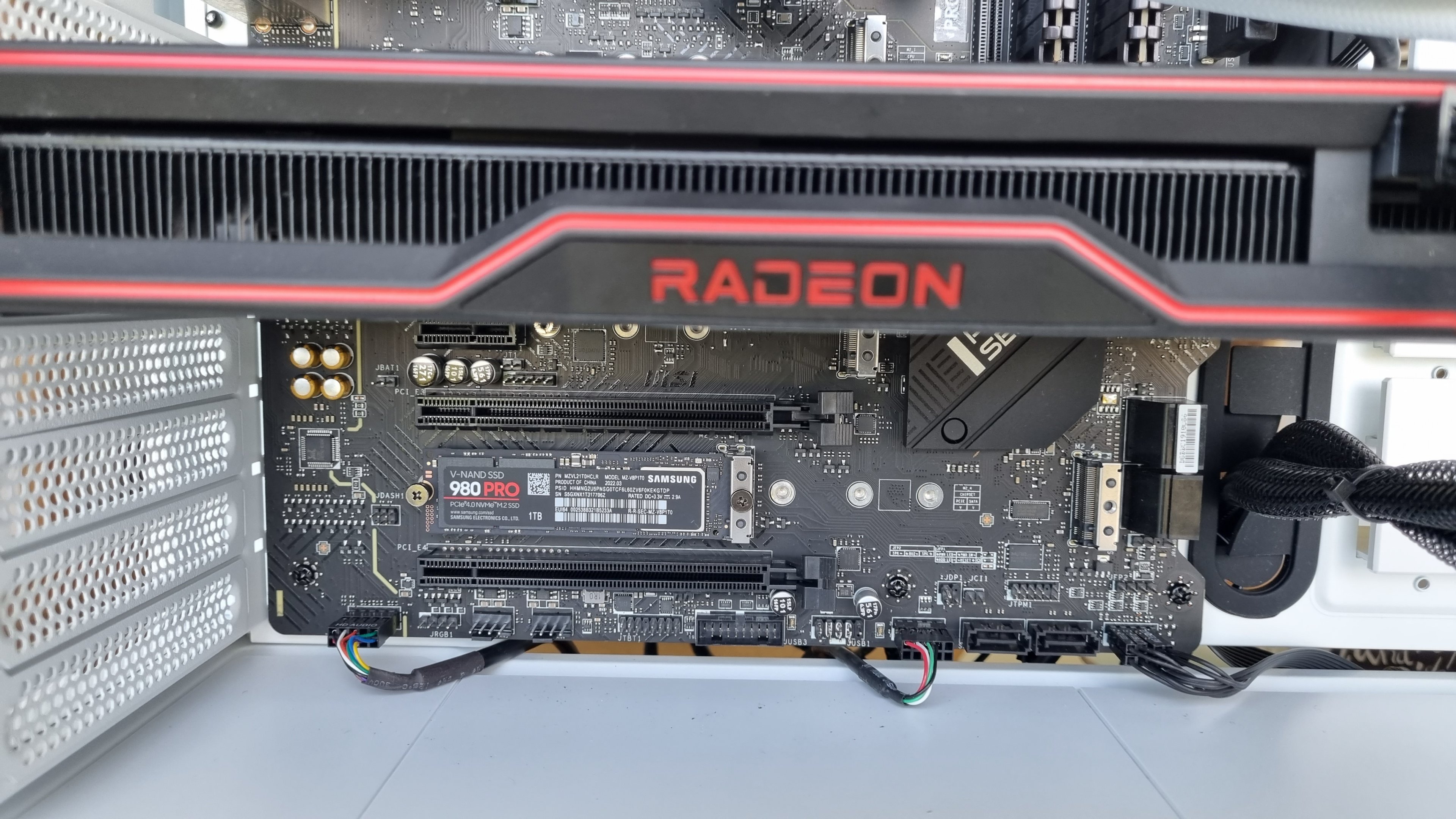

Auch die NVMe ist meiner Meinung nach in einem ungünstigen Slot, sollte sie nicht im obersten direkt neben der Grafikkarte rein.

Die Motherboard Stromversorgung hab ich mir 2 x 8 Pin VGA versorgt (da gab es keine extra Kabel bzw. Anschlüsse beim NT)
VGA = Video Graphics Array also im Grunde die Grafikkarte. Die Stecker sind daher für die Grafikkarte gedacht und nicht für die CPU Stromversorgung.
Dein Netzteil hat Stecker die mit CPU oder P8 oder P4 oder EPS beschriftet sind, die kommen da rein.
Wenn du Pech hast, hast du damit jetzt dein Board geschrottet.
Die PIN Belegung zwischen VGA und CPU Stromstecker ist komplett anders.

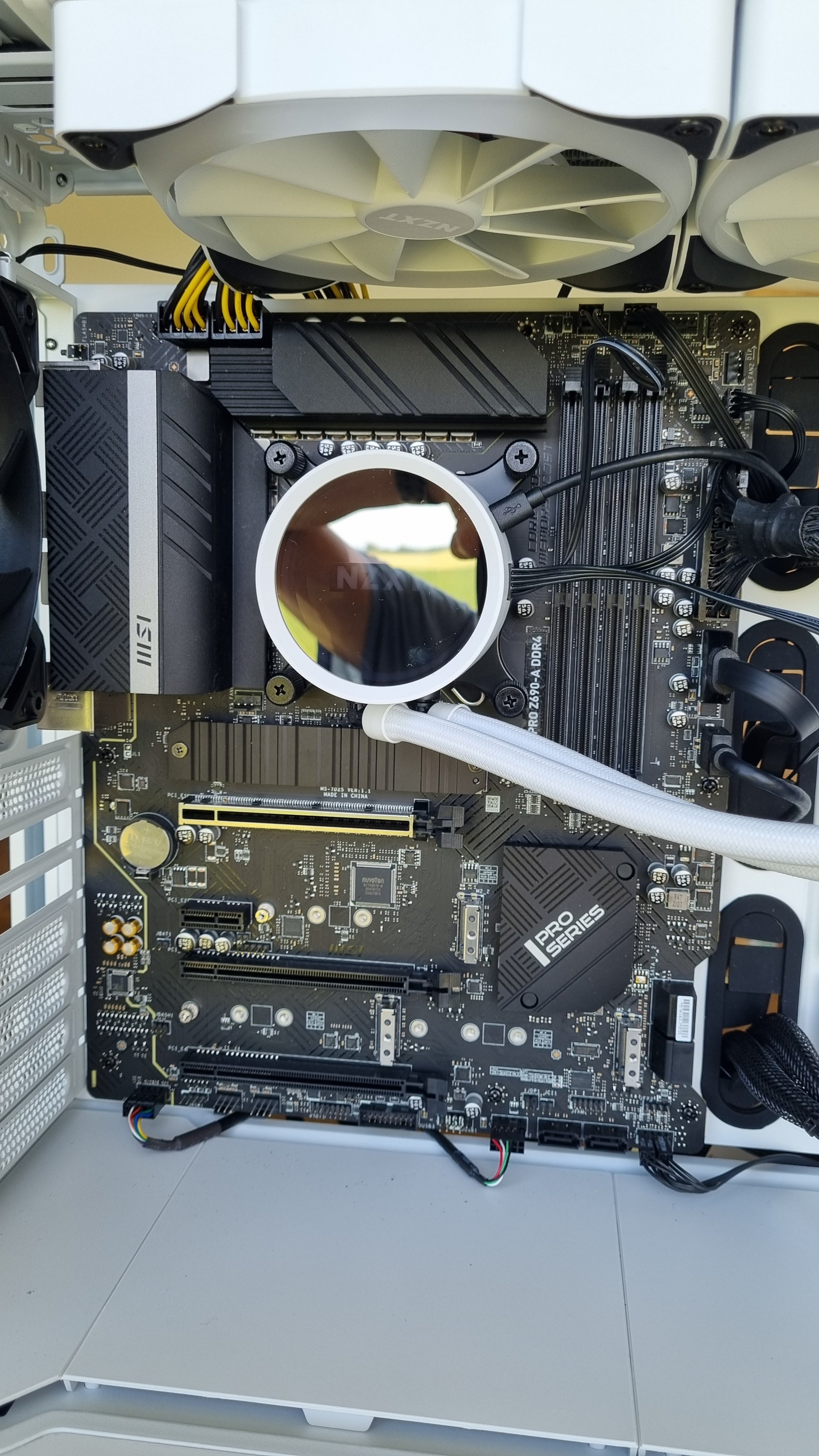

Schau dir mal das Foto ohne Grafikkarte an, da steckt die anscheinend in M2_1

Falsche Kabel zur CPU, ganz offensichtlich und bereits von jedem gesagt.
Das Kabel ist für PCIe (VGA) - Grafikkarte.

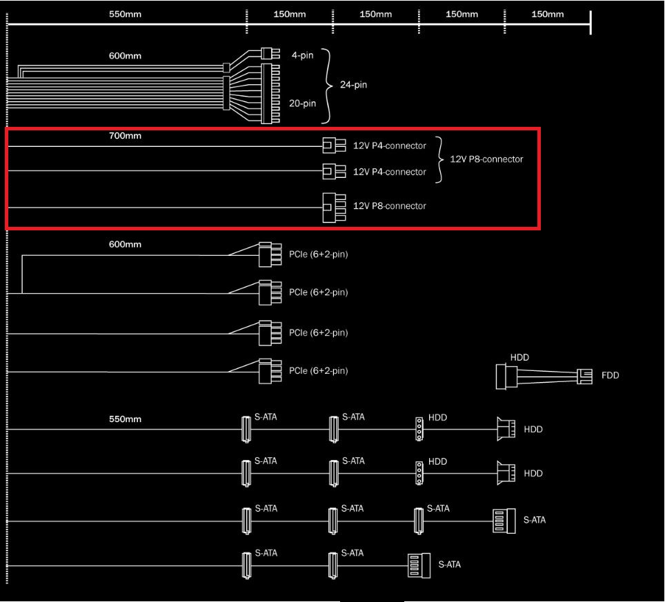

Nimm das richtige Kabel für CPU (12V) und der einmal 8 PIN (CPU) reicht.
Grafikkarte solltest du hingegen mit zwei separaten Kabel anschließen (Bild 1 - recommended)
und dann ist es wichtig, hier auch die empfohlenen Anschlüsse am Netzteil zu nehmen für die Karte,
nämlich PCIe1 und PCIe3 (Bild 2).
Jeweils ein Kabel von dort zur Grafikkarte.
Killerphil51 schrieb:
ie jeweiligen Beschriftungen haben schon eine Daseinsberechtigung :)
Das Handbuch auch.
Alle normalen/besseren PC-Netzteile der letzten 10-15 Jahre haben eine Kurzschlusserkennung und zünden nicht. So 50-100 A auf 12V ist schon eine Hausnummer
Falls es noch nicht gesagt wurde. Deine Verkabelung ist falsch. Hast du noch die Originalen Kabel vom Netzteil?

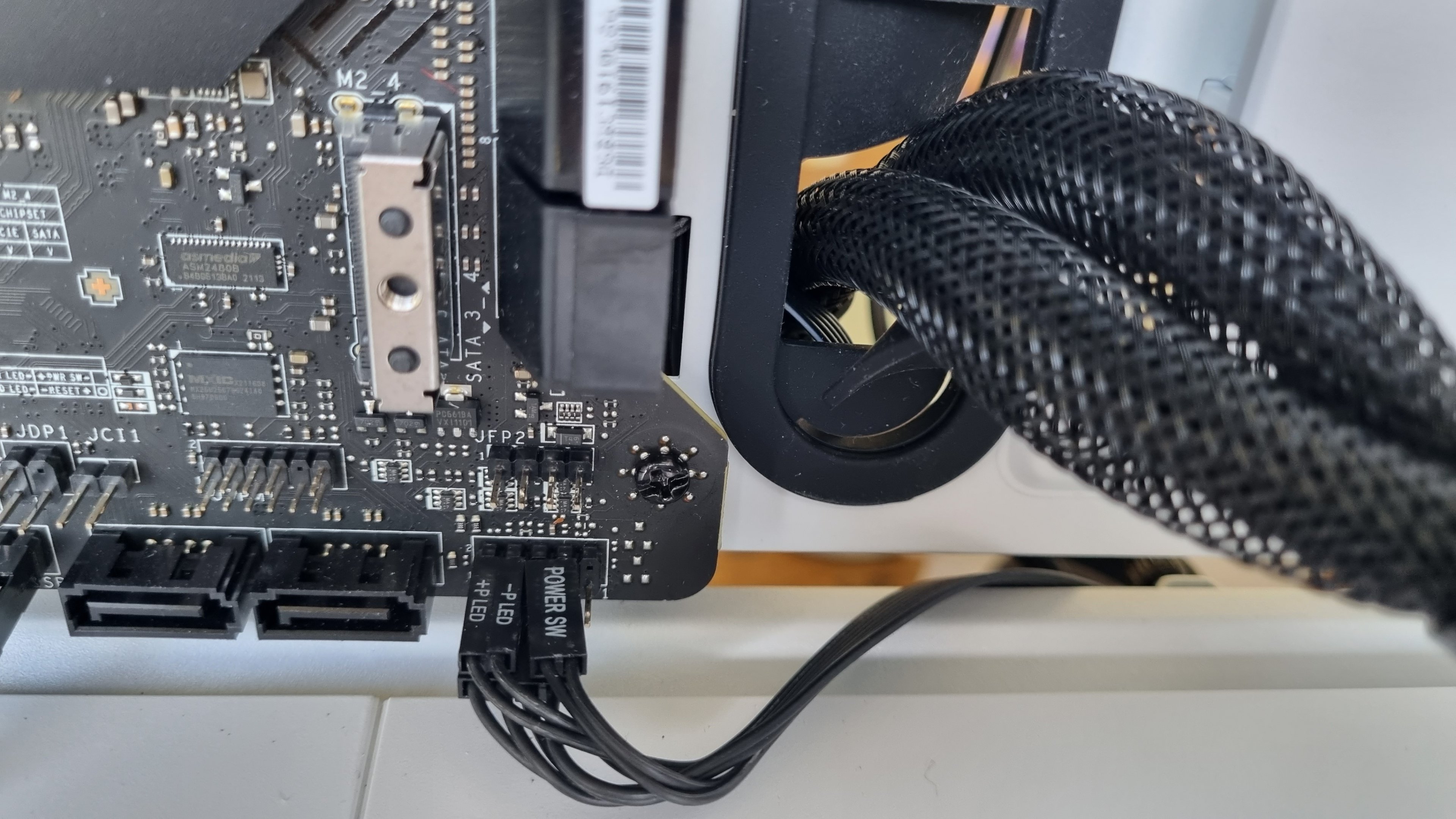

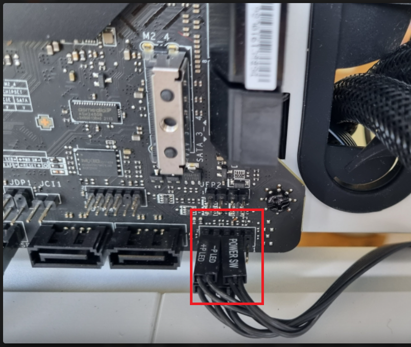

Stehen die Kabel nicht auch falsch herum? Sollten die nicht hochkant stehen, wie in Bild 1 gezeigt wird.
Ne. ist richtig, siehe Bild im Startpost.
Jetzt hast du das Bild sogar selbst gepostet und meinst immer noch es wäre falsch Joe58 🤦‍♂️
Reaktionen: Joe58
