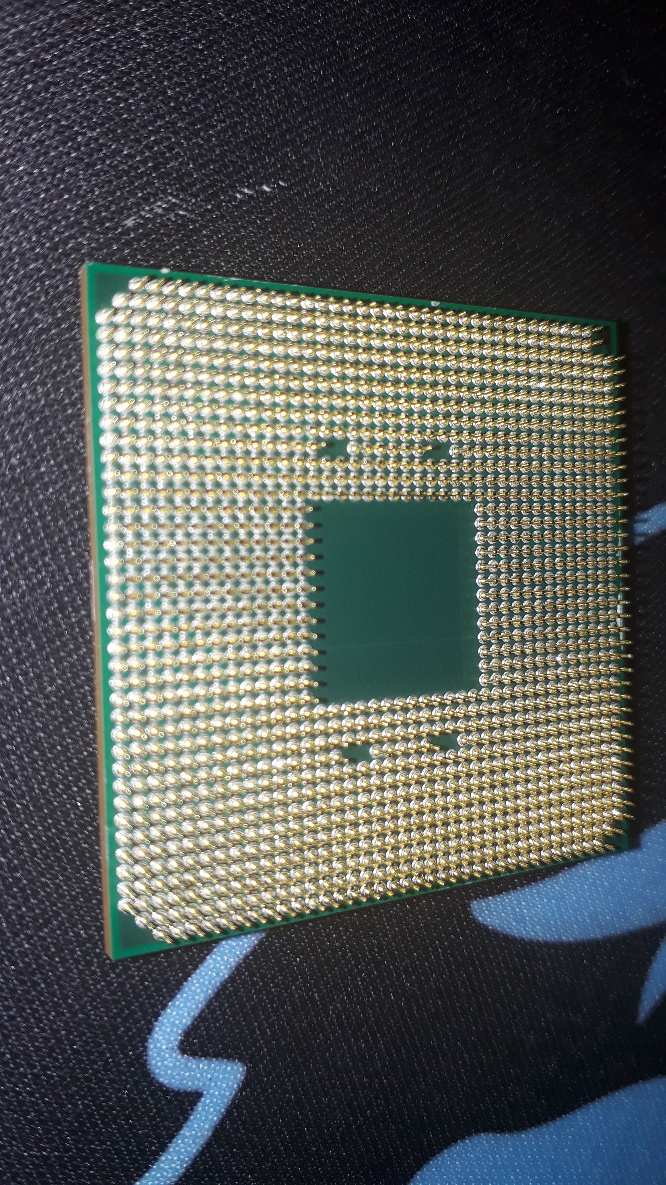

@G3RM4N04K naja nicht nur die Pins können Kaputt gehen. Wenn man die Platine zu stark durchbiegt könnten z.B. auch Leiterbahnen brechen. Jeder Pin ist mit ner Leiterbahn verbunden. Wenn wirklich alles was hier steht befolgt wurde bleibt dir nicht mehr viel übrig. Ist der Kauf schon länger als 14 Tage her?
Edit: Kann da abcddcba nur Zustimmen mach mal bitte Bilder vom Inneren des PC.
Heißt ggf Mainboard kaputt oder CPU kaputt oder beides? Wie finde ich das raus?
@G3RM4N04K solange du kein 2tes Mainboard oder ne 2te passende CPU hat kann man nichts ausschließen. Mach doch aber mal bitte Bilder eventuell kann man sehen ob noch ein Fehler vorliegt. Ein CPU defekt ist meiner Erfahrung nach aber wesentlich unwahrscheinlicher als Mainboard defekt.

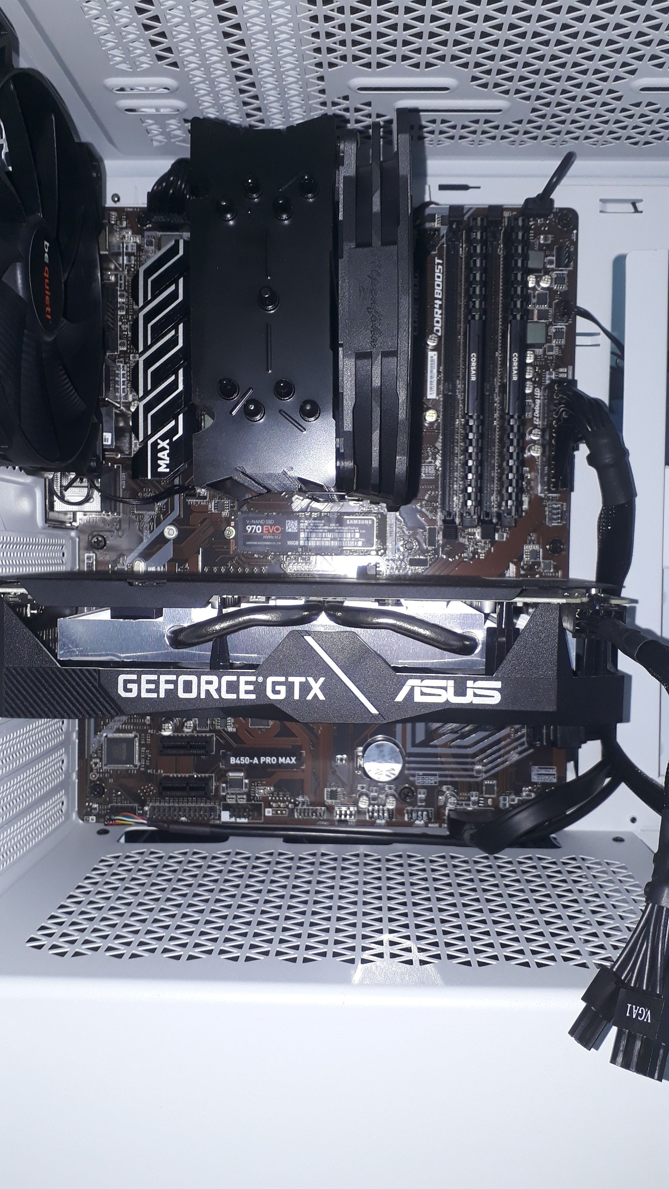

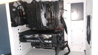

abcddcba schrieb:
ein paar Bilder vom Innenleben des Rechners, und die meisten hier wären etwas beruhigter ...
wie lange hast du eigentlich gewartet? Manche berichten von einiger Zeit beim ersten Starten, damit alles einmalig initialisiert wurde
Habe ca 2-3 Minuten laufen lassen
Anbei die Bilder

bitte mal prüfen ob beide Stromstecker nahe der CPU richtig drinstecken, die beschriftung ist leicht verschoben d.h. einer sitz vielleicht nicht ganz drin
Reaktionen: Nureinnickname!
Saß fest, habs überprüft. Sieht auf dem Bild so aus, da es ein zweiteiliger Stecker ist.
