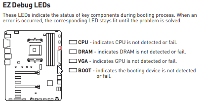

Was sagen (leuchten) die Debug LEDs?
Ansonsten Null-Methode von HisN machen --> klick

Die CPU Leuchte leuchtet für ca. 5sek.
