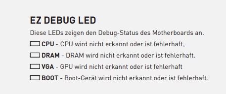

Das Mainboard hat eine EZ Debug LED Sektion:
Beim Anschalten leuchten abwechselnd - CPU (rot , regelmäßiges blinken) und RAM (orange, regelmäiges blinken)
Die beiden LEDs blinken sozusagen abwechselnd. Nach einigen Sekunden verschwindet die rote CPU LED und die orange RAM LED bleibt dauerhaft an (also kein Blinken mehr).

DRAM - DRAM wird nicht erkannt oder ist fehlerhaft

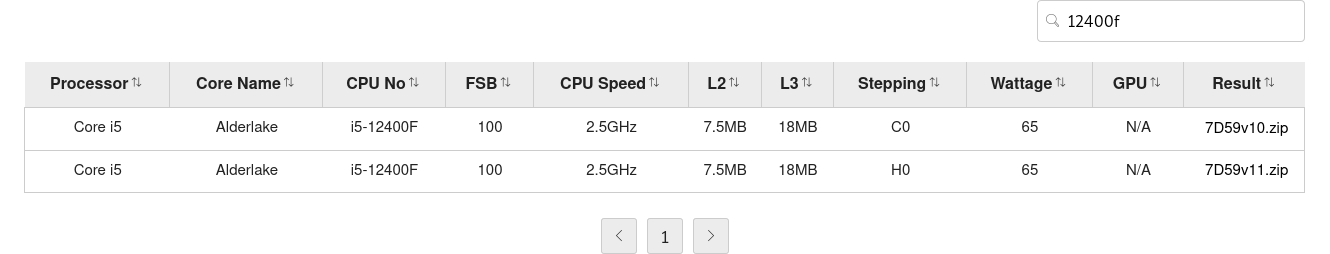

Wie ich auf der Support Seite des Boards sehe, ist für die CPU mind Firmware 7D59v10 nötig.
Ist auf dem Board (wie früher) auf einem kleinen Aufkleber die ausgelieferte FW vermerkt?
v10 ist die erste Version. Je nach Stepping der CPU kann aber auch v11 notwendig sein:
Screenshot 2023-01-07 MSI PRO B660-A DDR4 Motherboard ATX - Intel 12th Gen Processors.png
Aber wenn die RAM-LED leuchtet, wird die CPU-Unterstützung wohl gegeben sein.

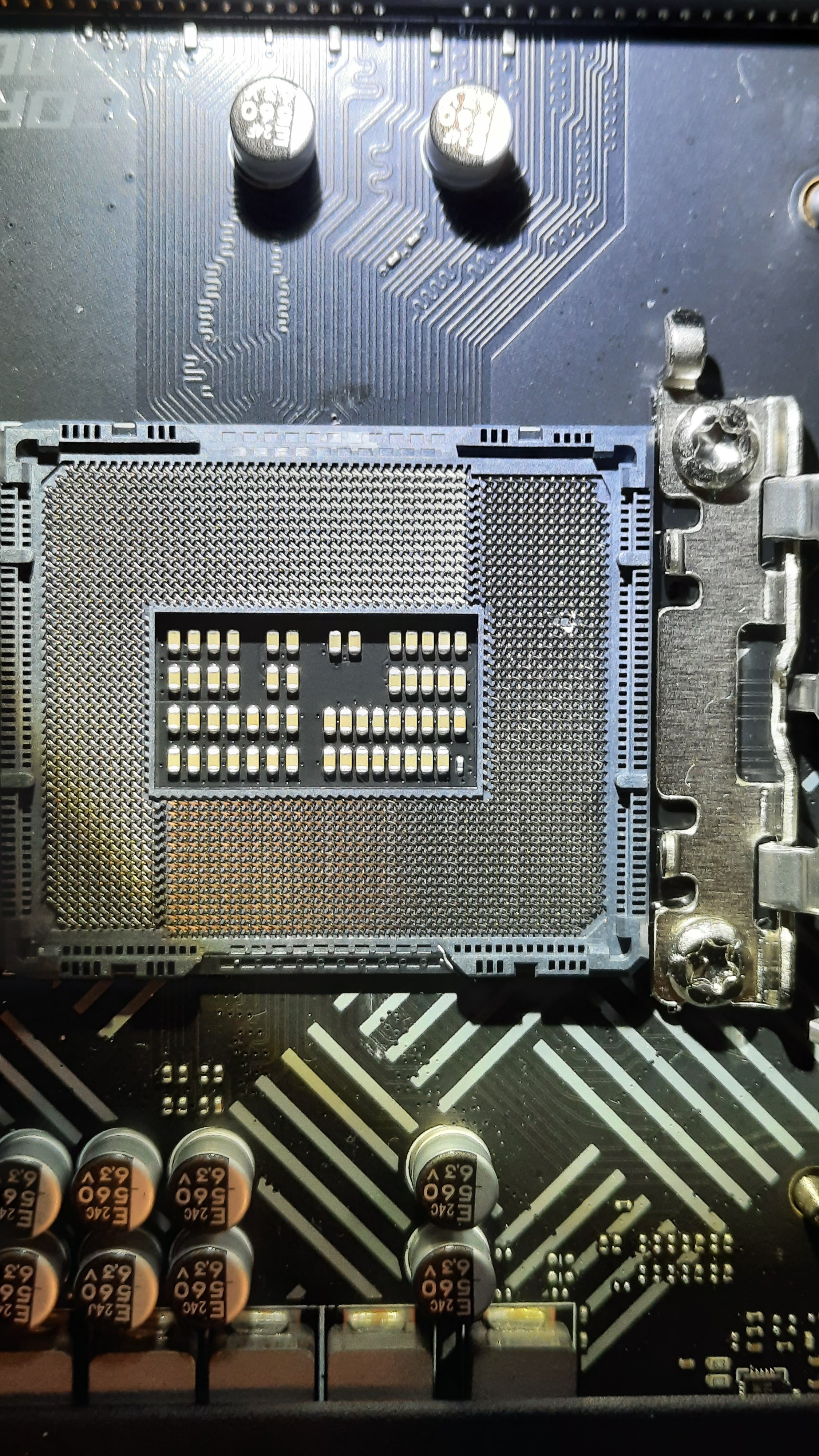

Ich habe die CPU noch mal entnommen, um zu schauen ob etwas auffällig ist. Ich kann das mangels Erfahrung nicht ausschließen, habe aber nichts bemerkt, aber ein paar Fotos gemacht. Dann könnt ihr vielleicht etwas Auffälliges sehen? Hervorzuheben ist, dass die verschmierte Wärmeleitpaste, nur an der Oberseite auftaucht. Allerdings hat sie Kontakt zu einigen der... "Metalldinger" (Pins? ich weiß nicht wie man das bezeichnet) oben auf der Platine. War alles aber vorher schon so - also sowohl als der Rechner noch gestartet ist, als auch, als er nach Ausbau (Null Methode) gar nicht mehr starten wollte. Erst danach habe ich die CPU mal rausgeholt.
Auf dem Mainboard: https://www.dropbox.com/s/qw4n7azf68cfxal/20230108_104536.jpg?dl=0
die CPU unten: https://www.dropbox.com/s/c9kkf15iz9o6bba/20230108_104556.jpg?dl=0
CPU Oberseite: https://www.dropbox.com/s/qqyjxjoksopvazv/20230108_105058.jpg?dl=0

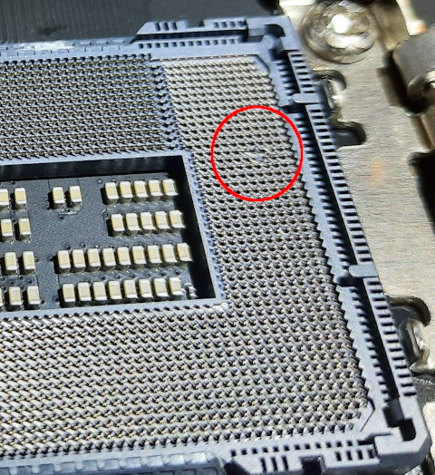

Das eine Bild (stelle sie besser direkt hier hinein) sieht relativ stark nach verbogenen Pins im Sockel aus. Das könnte durchaus das Problem sein.
Jupp. Game over 🤦‍♂️ Lehrgeldgebühr an den Händler überweisen... Auf Deutsch: Ein neues Mainboard kaufen.
lag ich mit meiner Vermutung sogar richtig
ca. ein Zentimeter unter Deiner Markierung ist noch ein Pin der anders spiegelt im Bild

Ihr habt schon gesagt, dass auf dem Bild, auf dem Mainboard ein PIN verbogen ist - nochmal ein Bild zur 100% Bestätigung. Wenns dafür keine andere Erklärung gibt, dann ist das Mainboard 100% hin?
=> wie passiert das denn? Mein Neffe hat gesagt, dass der Einbau der CPU gleich beim ersten Mal geklappt hat (da war ich noch nicht dabei). Und man kann die CPU ja letzlich auch gar nicht falsch einlegen (Pfeil für die Ecke, UND diese Aussparungen, die nur eine Richtung zulassen. UND wenn er das falsch herum eingesetzt hätte, dann wäre ja auch eher die Platine an eben diesen Stellen gebrochen und nicht mitten drin ein einzelner Pin... ? ... (?!) Also ich rätsel, wie das passiert...

Es sieht aus, als ob da Wärmeleitpaste drin ist. Entweder hat man versucht sie dort wegzuwischen und dabei die Pins verbogen oder sie sind einfach durch das Reindrücken der WLP mit der CPU entstanden.
Jedenfalls sollte das so nicht sein. Man kann versuchen mit Lupe, feiner Pinzette usw. die Pins wieder geradezubiegen.

Da ist auf jeden Fall WLP drin, was auf dem ersten Bild nicht erkennbar war und zusätzlich meine ich auch noch verbogene Pins zu sehen. So sieht es aber jetzt weniger schlimm aus und man kann hoffen, das nichts elektrisch kaputt ist.
Entweder du findest lokal jemanden, der wirklich was davon versteht, oder ich biete dir an, gegen Übernahme der Versandkosten mich dem Board anzunehmen. Dafür bräuchte ich aber Board+CPU, idealerweise auch noch den Speicher (aber simplen DDR4 zum Testen habe ich auch)
Woher ich für sowas die Qualifikation habe? Ich arbeite in dem Bereich und habe in der Arbeit schon mehrfach solche Unfälle wieder "gerade gebogen" ;)
