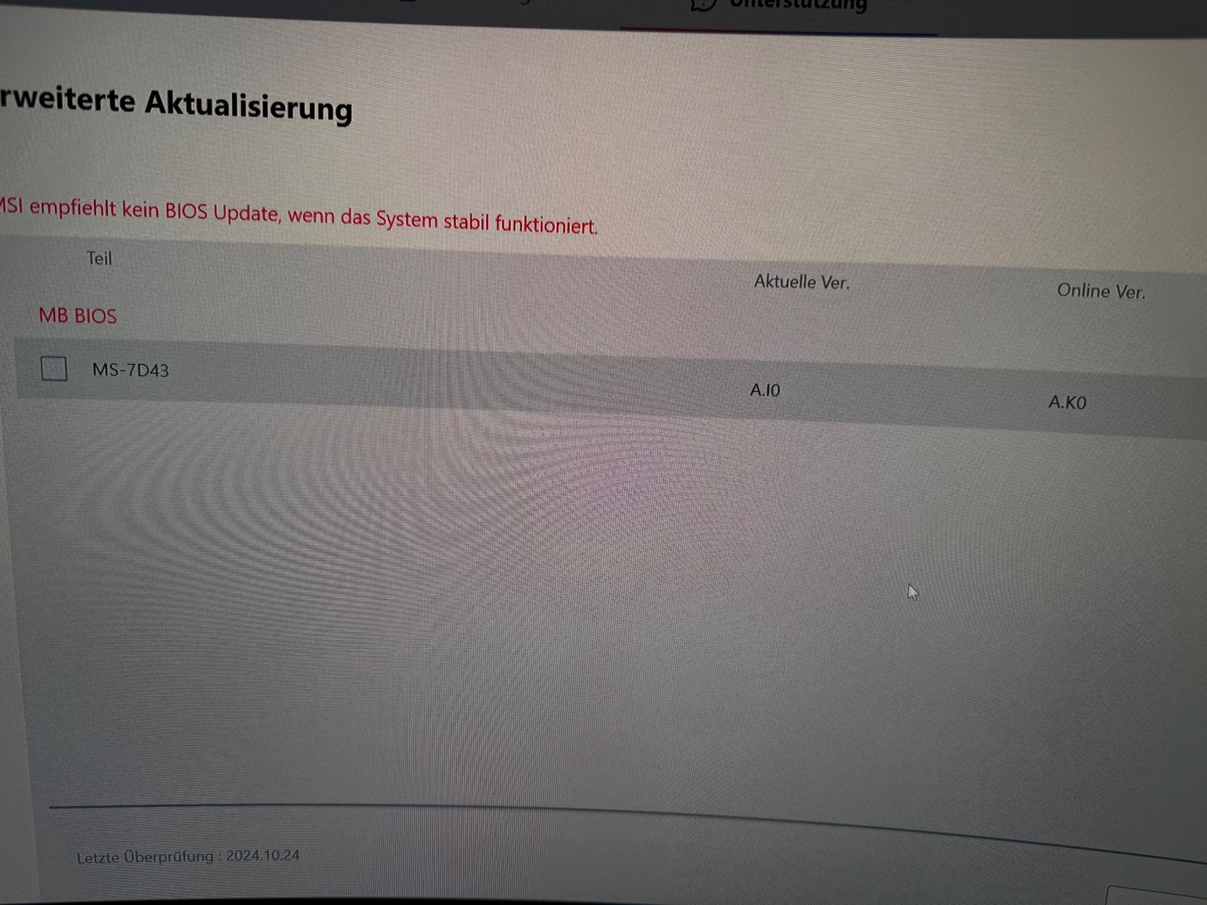

Wollte wissen ob ich dieses Update im BIOS installieren soll oder nicht.
Im Internet finde ich leider keinen Eintrag was es verbessern soll oder bringt.

schon mal den roten Hinweistext gelesen? :)
Wenn dein System problemlos läuft, und du noch nicht mal weißt was das neue BIOS für Änderungen bewirkt (und ob dich das überhaupt betrifft), warum dann ein BIOS Update anstoßen?

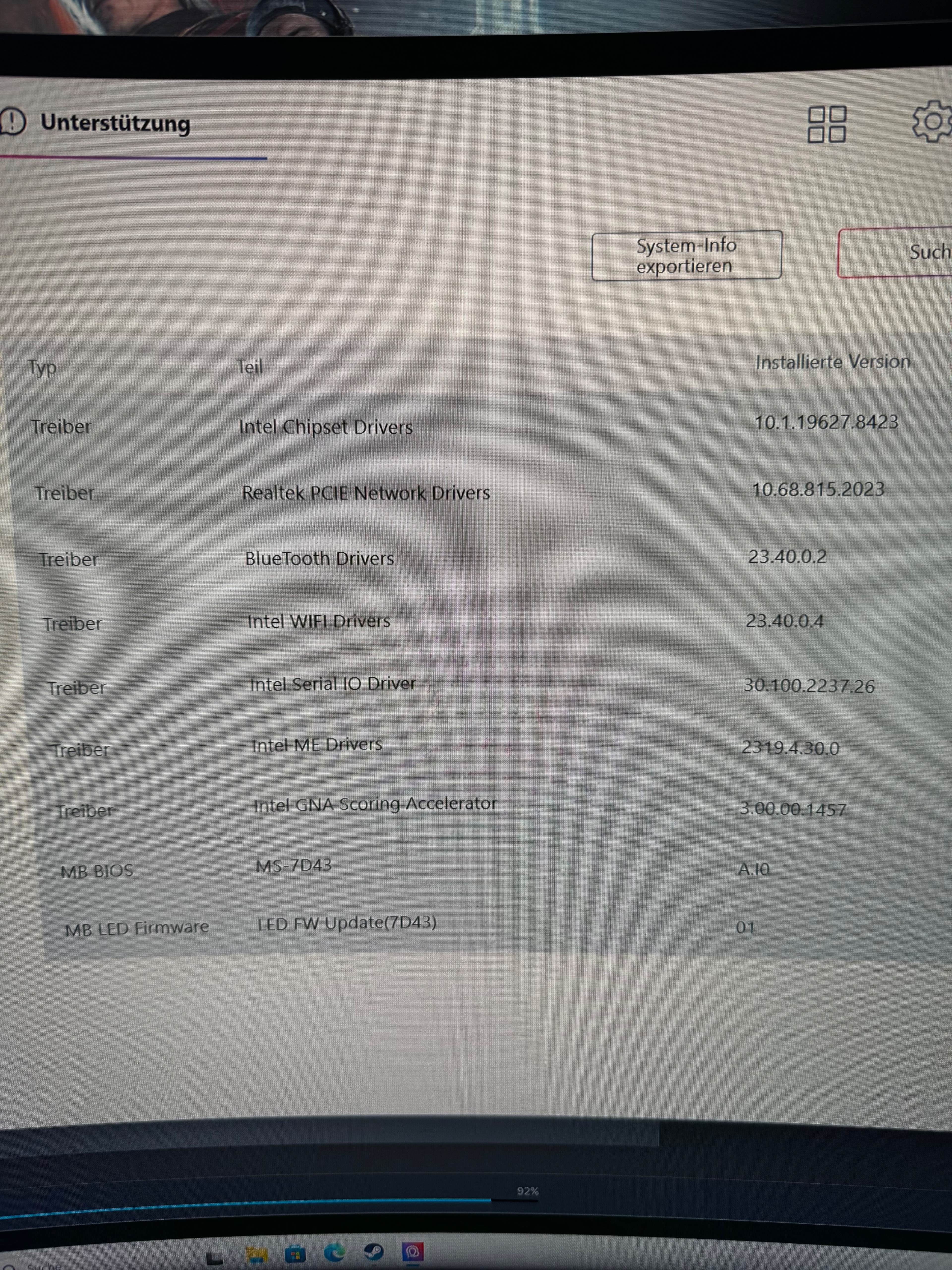

Finde es komisch das ich den Treiber ja schon installiert habe laut meiner System info
Intel ME Treiber != ME Firmware. Sind zwei verschiedene Dinge ;) Aber erstmal das BIOS.
treiber ja, aber dein Bios ist nicht aktuell!
